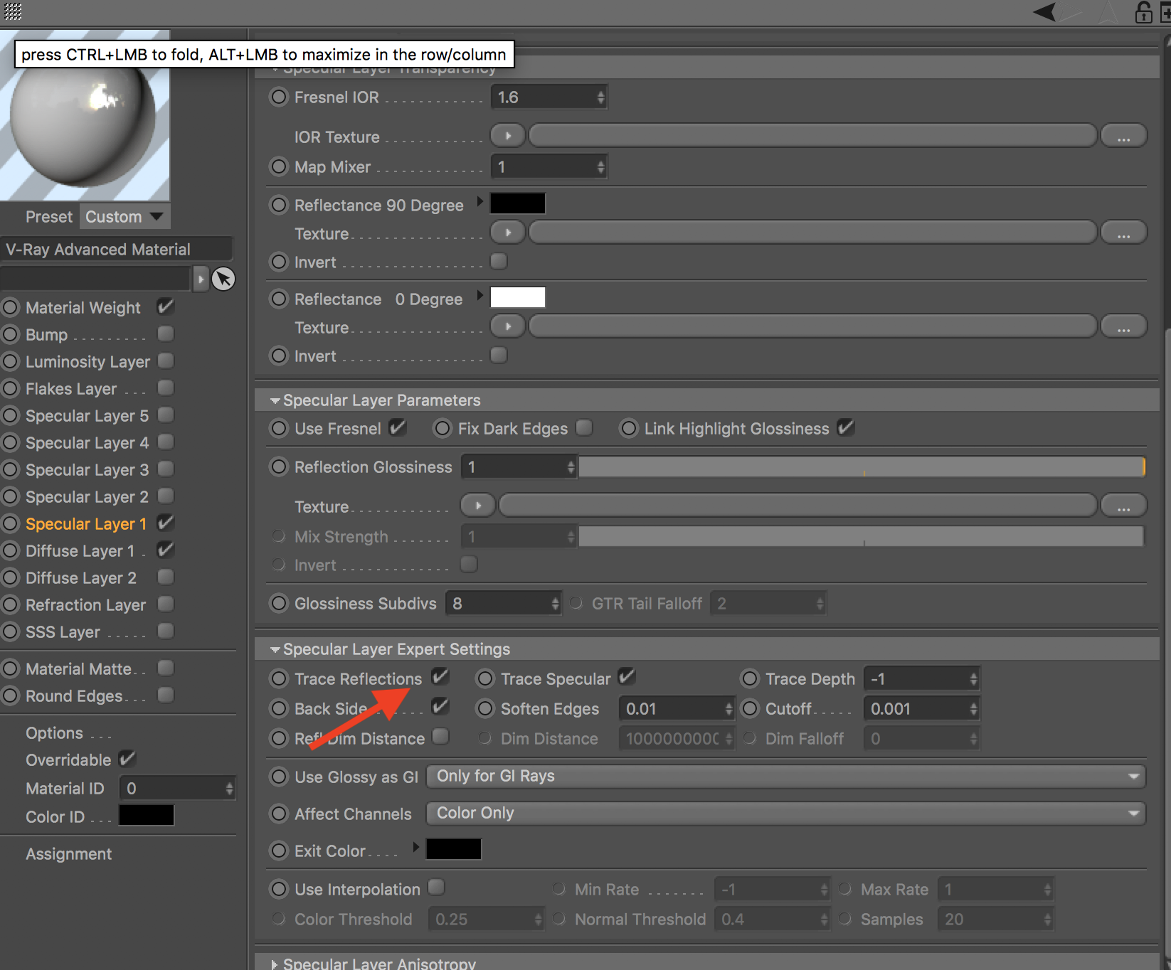

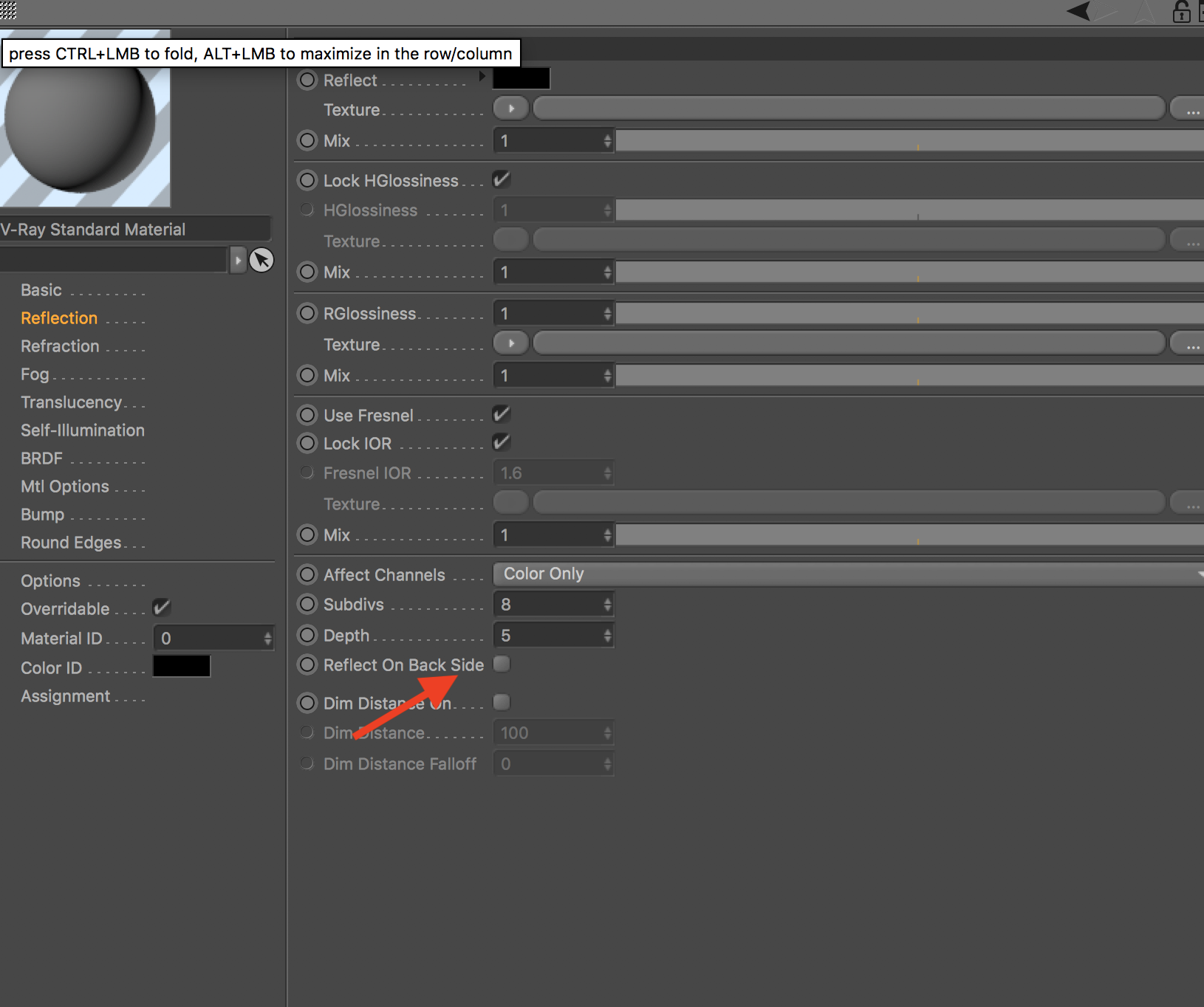

Messaggi: 10579
Re: test comparazione!
Purtroppo invece secondo me siamo vittime di esperimenti bellici software :lol:
Se noti lo standard material ha il trace delle riflessioni dietro disattivo, rispetto all'advanced material invece in cui lo specular ha invece attivo il trace back reflactions.
Infatti se li paragoni lo standard e' zoppo, e di conseguenza piu veloce al pubblico, e cosi' si urla al miracolo, cose viste e riviste in tutto il mondo del software.
Poi fai due paragoni e ti accorgi che zoppano le cose. Non e' un problema di cut out o di sega riflessioni entro un tot, e' un problema di parametri disattivi. E' la solita giostra... :?
Mz
ps: scusami nel secondo screen ho posizionato a freccia rossa troppo in alto, volevo evidenziare il back.

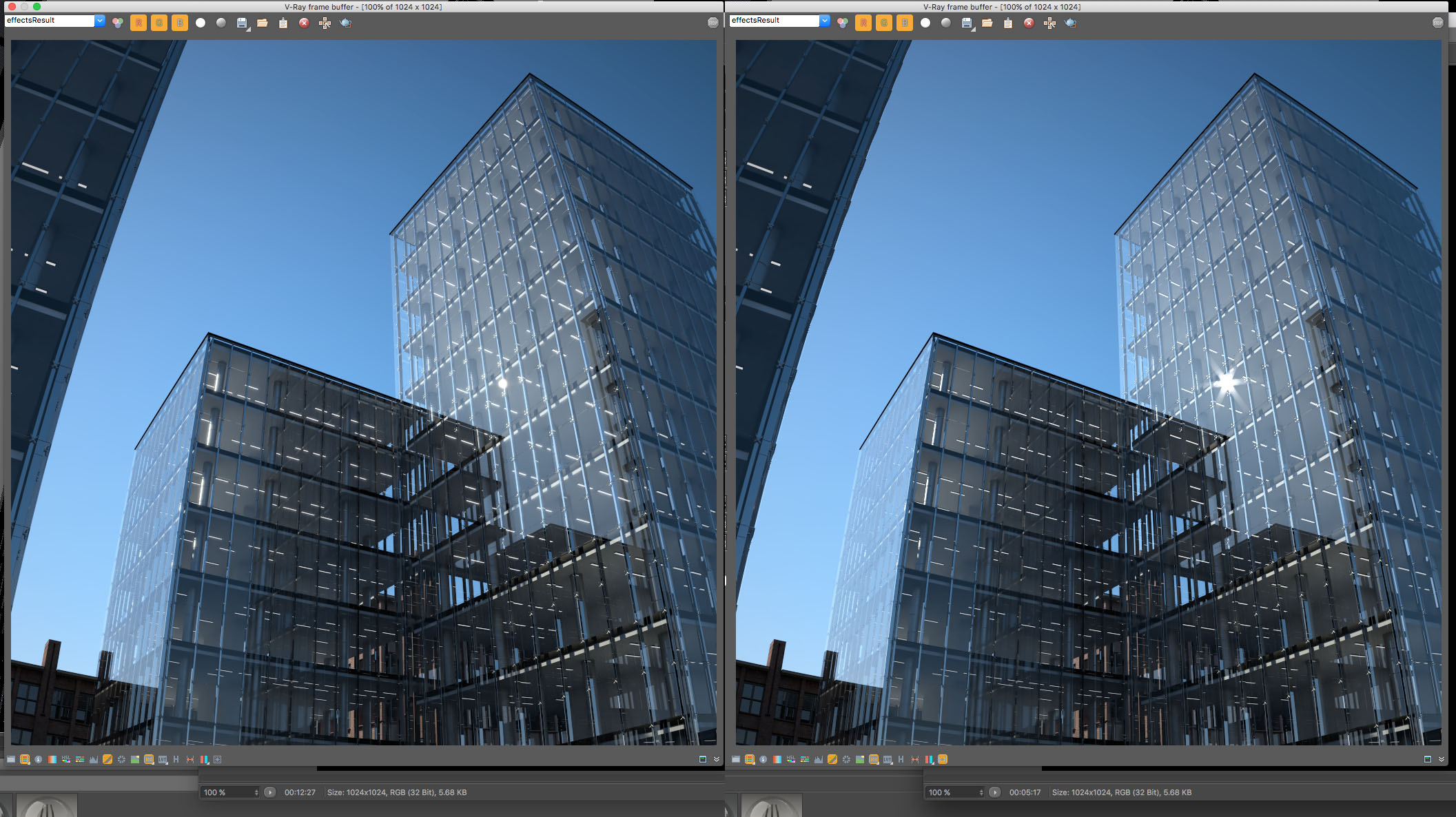

Sirio76
Messaggi: 2651
Messaggio da Sirio76 »
No, a parità di settaggi lo standard è più veloce;) il back side reflection ha pochissima influenza sui tempi di calcolo e non è su quello che si guadagna(è disattivo solo perché lo hanno impostato paro paro come sulla versione di Max).
Allego una prova dove c'è quasi solo vetro e quì si vede chiaramente il vantaggio(standard e advanced tarati dentici), oltre a essere migliore con lo standard è anche quasi 2.5 volte più veloce, questo è un test semplice ma per me che faccio regolarmente lampadari di cristallo da milioni di poligoni è oro. Tra l'altro come vedete dall'intensità del flare generato dal sole, lo standard ha una conservazione dell'energia molto maggiore rispetto al vecchio metodo.
Messaggi: 10579
Sicuro che la differenza di velocità' non sia perche' nello standard invece il back reflaction e' disattivo e quindi piu veloce? Perche' quel parametro e' fondamentale per oggetti vitrei con spessore, meno per vetrate o altre cose che sono notoriamente piatte, ma per un bicchiere il back side refl e' fondamentale.
Avendo visto che nello standard material e' disattivo ho pensato che fosse quello che lo rende piu veloce, al di la' della resa che mi sembra simile.
Perche' non provi ad attivare nello standard il back side per vedere se i tempi tornano a 12 min? sarei curioso... ;)
Sirio76
Messaggi: 2651
Forse mi sono spiegato male, ma tento di nuovo;) i due materiali sono settati identici, stesso BRDF, stesso IOR su riflessione e rifrazione, stesso trace depth, stesso cutoff, e ovviamente back side attivo su entrambi. Lo standard è più veloce, e di tanto.
Non ho mai scritto che il back side non fosse importante per la resa, ho solo scritto che sui tempi non influisce molto.
Tanto per sfizio, per i nostalgici ho rifatto anche una prova con la 1.9, tempo di calcolo 15', ma con Irradiance map invece che Brute force. Per rendere l'idea dell'abbisso di prestazioni che passa da una versione all'altra, avessi messo in BR anche sulla 1.9 sarebbero stati circa 40', oggi con la 3.6 e lo standard 5'(e senza toccare un settaggio di render).
Messaggi: 10579
ah ok quindi di base lo standard materiale e' piu veloce a parità di parametri, ok mi premeva sapere questo. ;) ;) ;)
