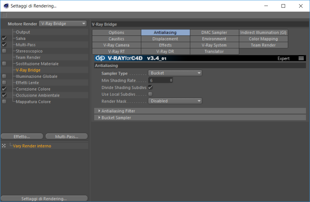

Il progressive è stato tolto e ho messo reonhard ma è leggermente migliorato. Ora provo queste cose che mi hai detto e vediamo che succede
ocman
Messaggi: 1507
Re: rendering o luci o materiali
Messaggio da ocman »
Ma come stai illuminando scusa? Con le ies? Magari mi è sfuggito...
Con la 3.4 in poi ti consiglio di usare sempre i bucket per le immagini finali, il progressive usalo solo per le anteprime veloci.
Altra cosa: come impostazioni gi ti consiglio di usare BF-LC e come color mapping invece linear o al limite reinhard... Lascia stare l'exponential..

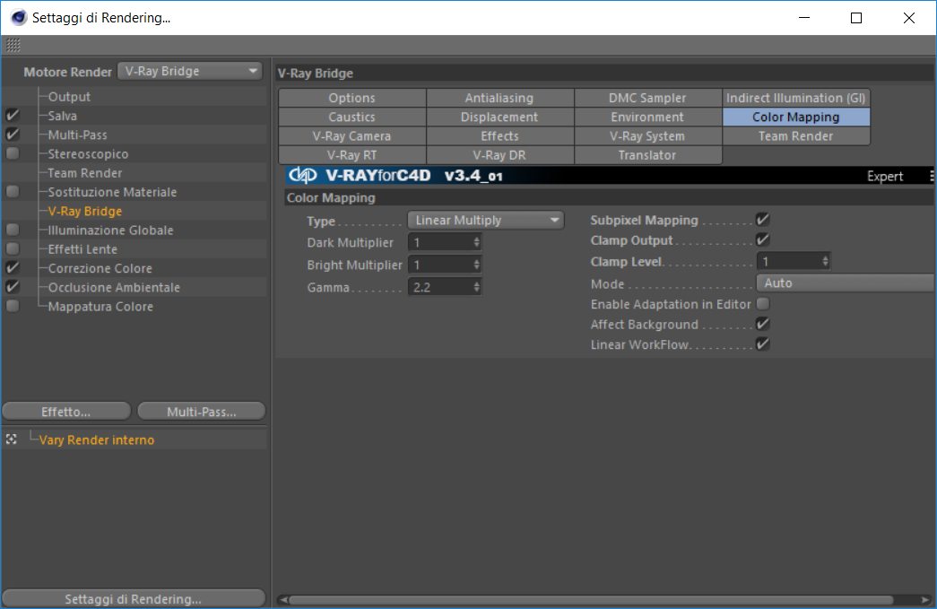

Se attivi il Multipass e post effetti, devi selezionare, nel menù del color mapping, la voce none e non auto, altrimenti ti da una gamma non corretta. Disattiva subpixel mapping.

il mio piccolo consiglio è di non mescolare troppe cose assieme altrimenti rischi di fare confusione e non sai piu se mettere mano ai settaggi, ai materiali o al multipass. Quindi io lascerei perdere il multipass, lascerei perdere le ies e imposta pure il colormpapping in lineare e inizierei da li poi a fare le correzioni del caso
