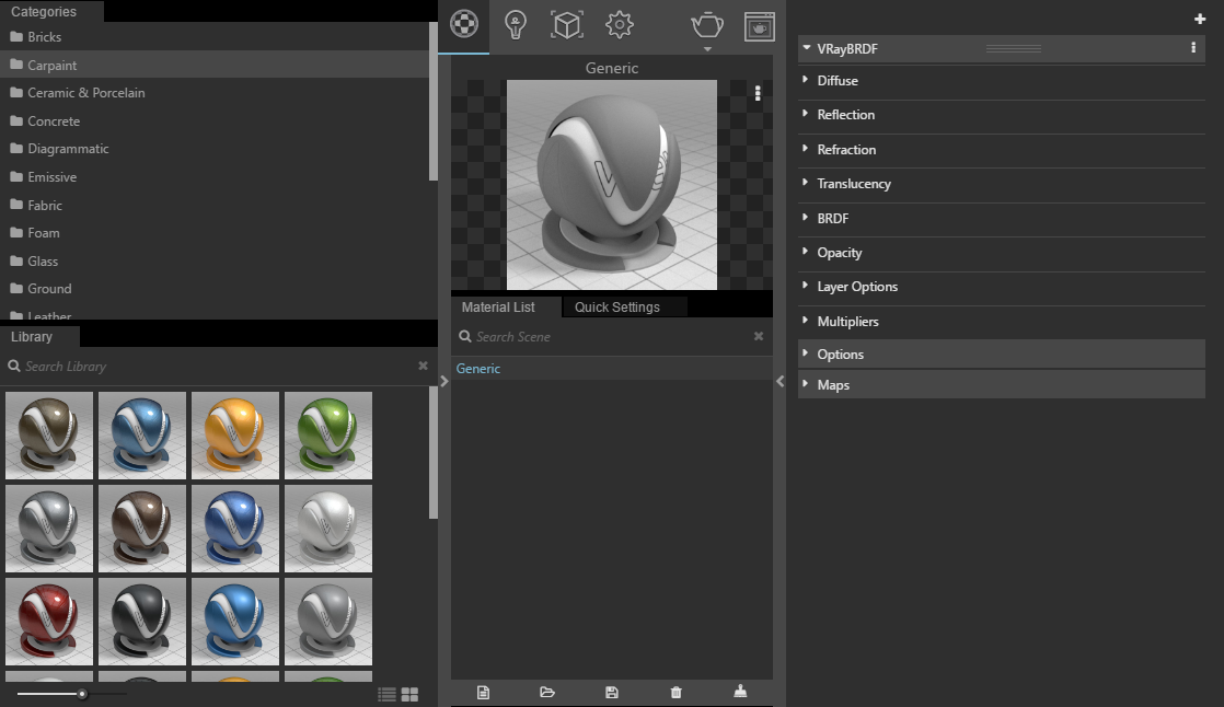

Sul forum ufficiale hanno risposto che bisogna aspettare che implementino il loro sistema di anteprima dei materiali.
qualcosa tipo questo dovrebbe essere.
