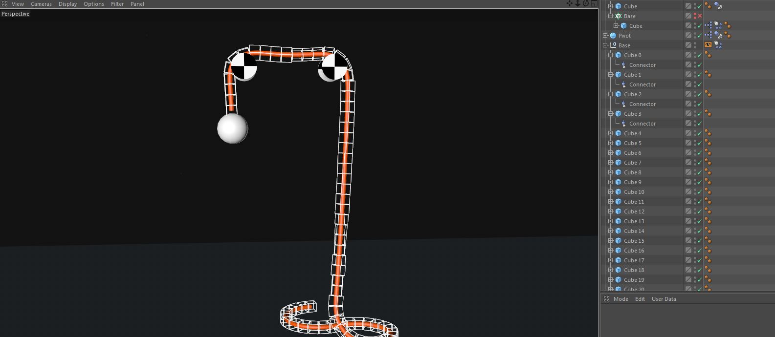

A me la spline dinamica va abbastanza bene ( attorno alle sue limitazioni ) , devi trovare l'equilibrio giusto tra step, iterations e proprietà.

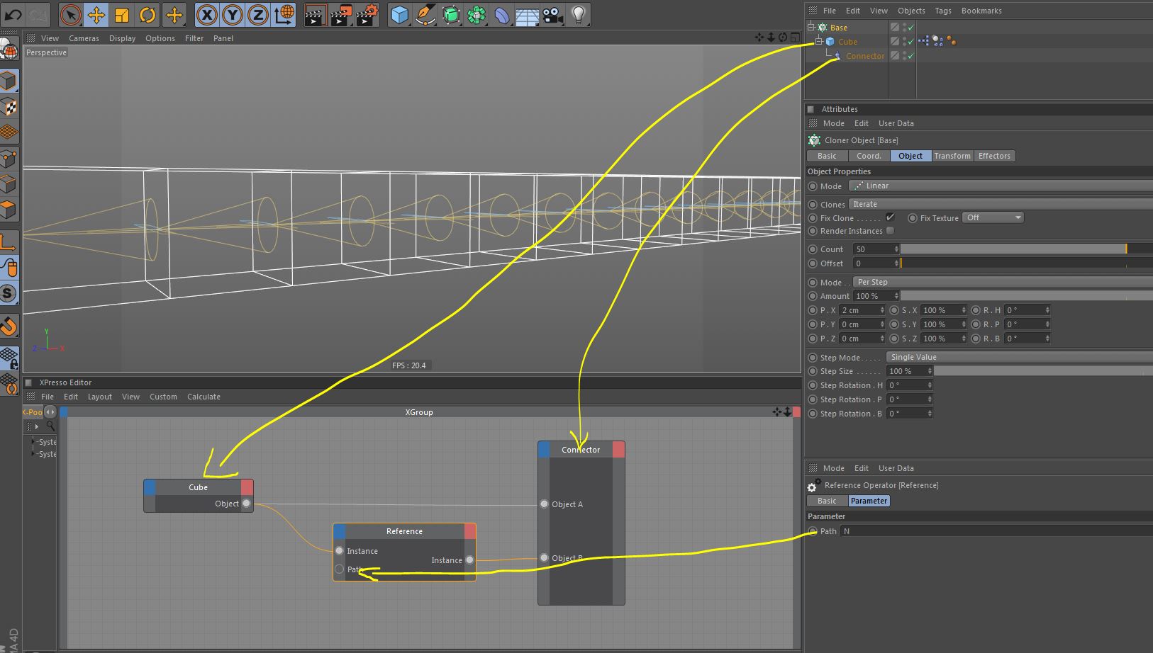

Un altro modo un po più complicato per ottenere un cavo dinamico è con l'utilizzo dei connettori Dynamics, ti lascio il solito esempio approssimativo.
Qui ho usato un trucchetto xpresso ( che trovi nel cloner disabilitato ) per assegnare i connettori ai cubi che fanno da "vertici della corda" dinamica, clicca play, prova a studiartelo e aggiornaci!!

@abe3d - ho fatto una roba simile sempre in mograph - ora sono alle prese con volume, falloff e mograph (scia di aereo che si dossolve e cambia colore). La creazione dei cubi concatenati l'hai fatta a mano o con python? Questa fase è pallosissima.

ciao pivxtrex ... no, l'ho fatta con l'xpresso che trovi associato al cubo sotto il cloner... in pratica: una volta "scompattato" il cloner, ogni cube avrà un tag xpresso che dirà al connector figlio di legare il proprio oggetto (cube) con il prossimo oggetto ( cube ) in gerarchia tramite il nodo reference ( la "N" nel nodo sta per NEXT )... alla fine elimini i tag xpresso, ottimizzi il tutto ( come cancellare l'ultimo connector ) ed il gioco è fatto, quindi tutto in automatico.
...con lo stesso principio si possono fare un sacco di cose, basta prevedere le referenze dei tag xpresso creati dal cloner

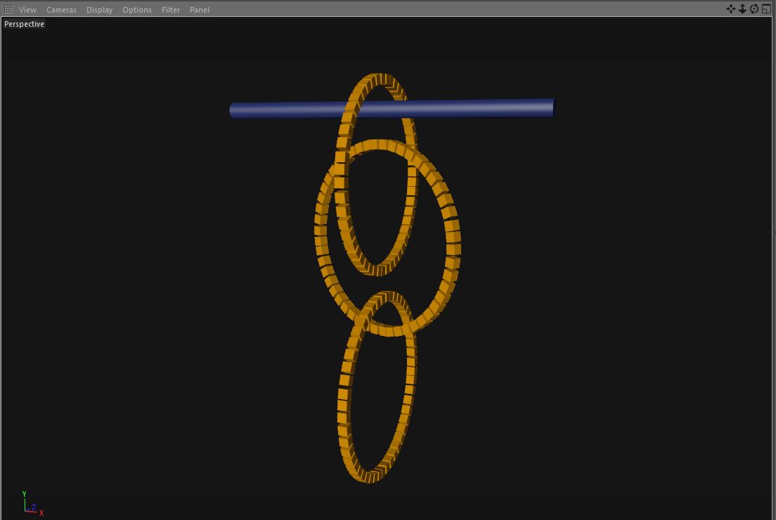

Stesso metodo con l'aggiunta di una <Spring> ( per clone) e in questo caso il <Connector> è di tipo Fixed. La Spring rende più stabile la corda , il movimento risulta più naturale e con meno "parkinson" con un trascurabile calo di prestazioni ( se non si arriva ad un numero troppo elevato di cloni).
