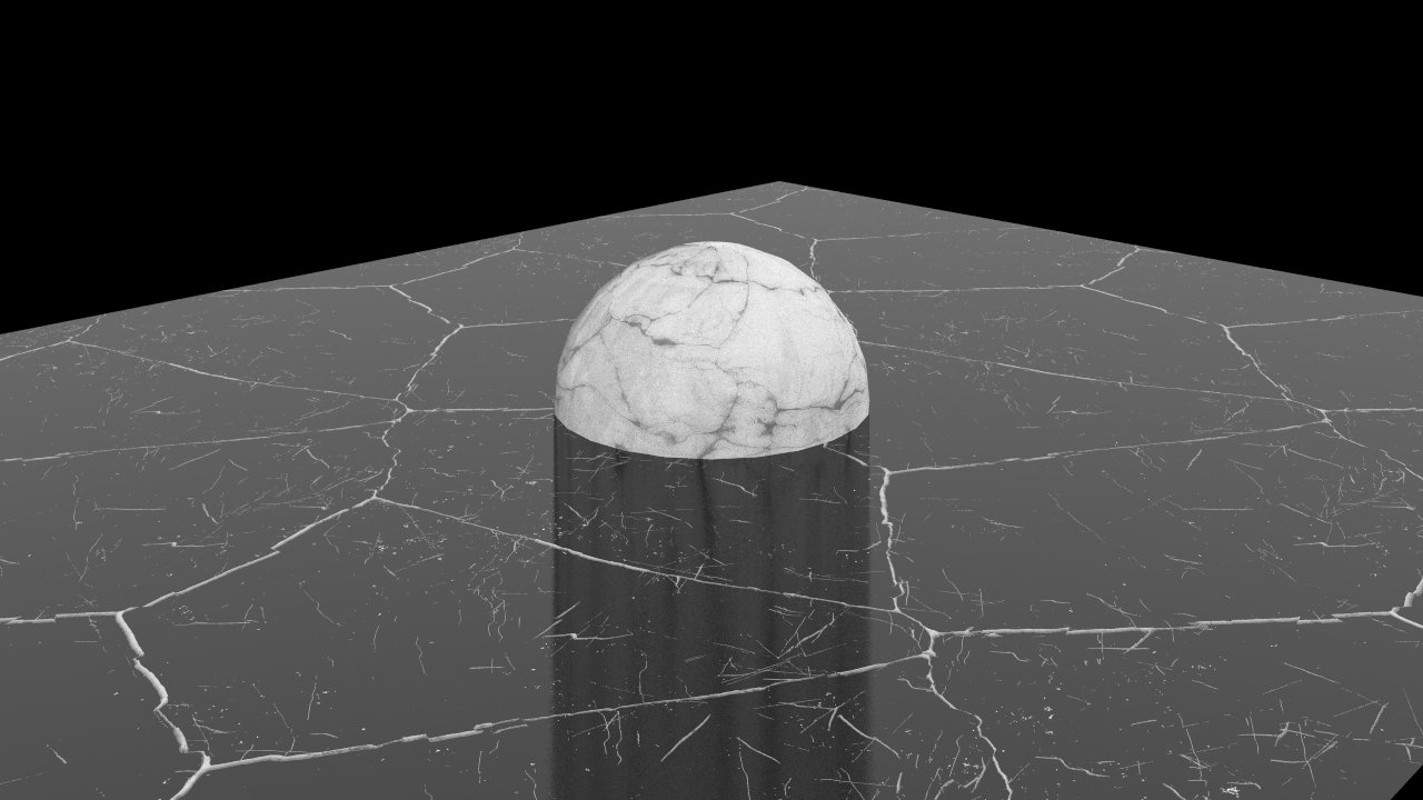

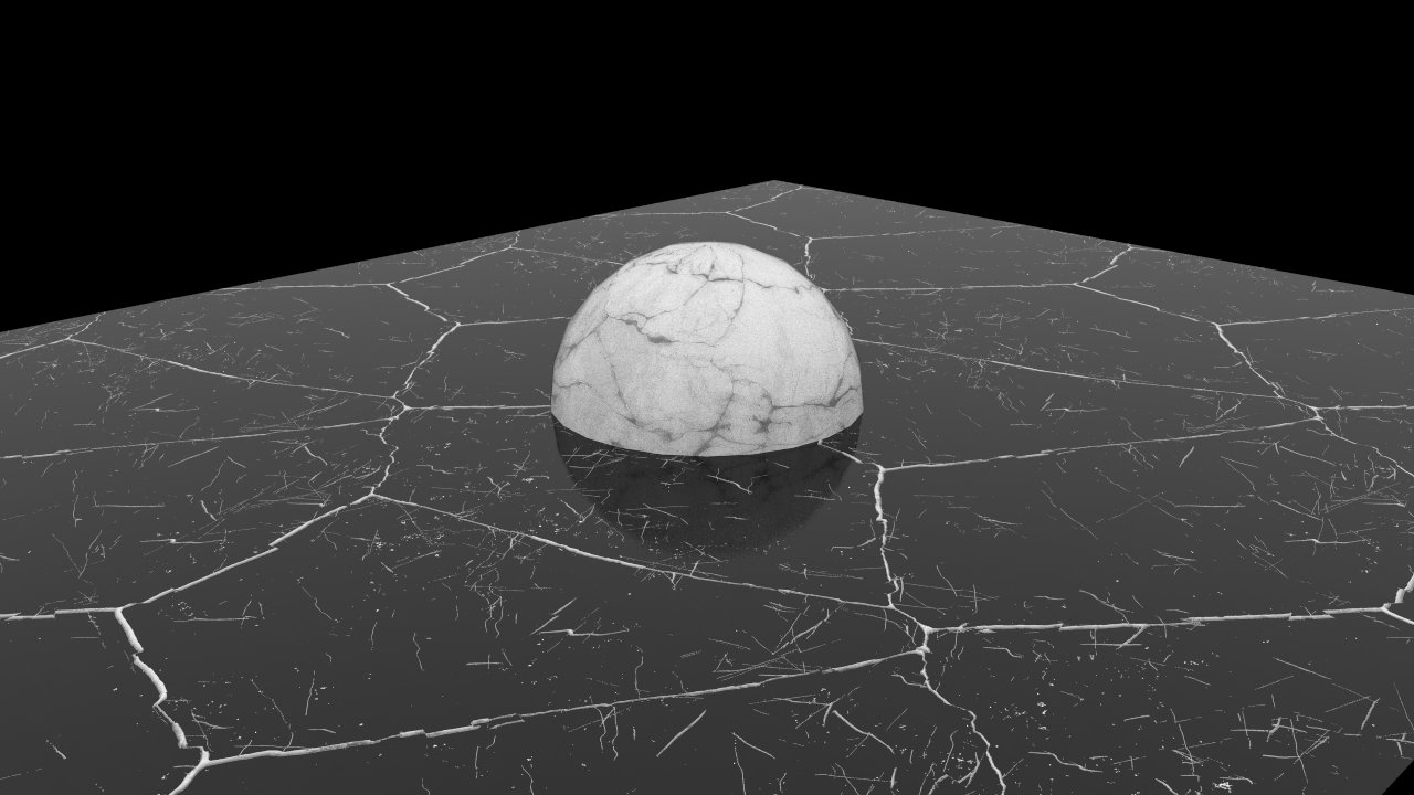

Allora affrontiamo una cosa alla volta. Ho fatto delle prove sul bump ecco i risultati.
Mappa normal messa nel bump
Mappa normal messa in normal Tangent space
Secondo me il risultato non è normale!
Sirio76
Messaggi: 2652
Re: Vray 3.7 - alcune prove e domande
Messaggio da Sirio76 »
Potresti condividere il file? sembrerebbe che la normal map generi un'effetto anisotropo, che potrebbe pure essere normale in alcuni casi.
