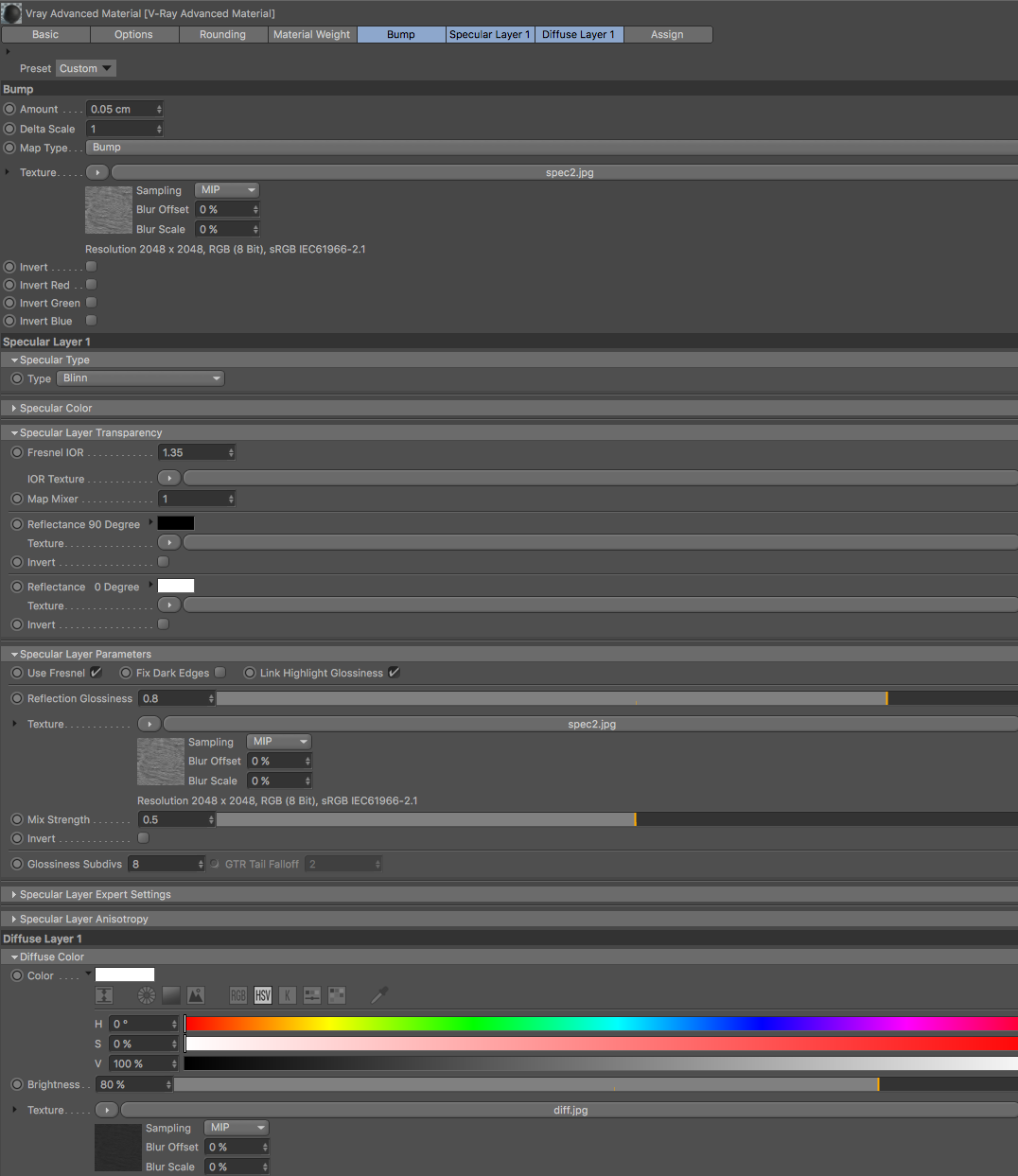

Sirio76
Messaggi: 2652
Re: materiale ardesia a spacco
Messaggio da Sirio76 »
La tua versione non lo può aprire, ti ho fatto una schermata dei parametri.
Schermata 2019-12-16 alle 18.45.14.png (191.29 KiB) Visto 3574 volte
