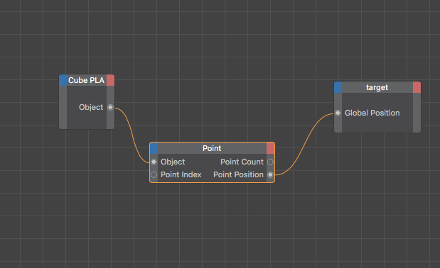

Ti sarei grato se potessi illustrare il nodo in XPresso per fare seguire un punto dall'External Compositing tag.
Grazie! :)
Messaggi: 3978
Località: Torino
Re: Null object connesso ad animazione PLA
Messaggio da Arkimed »
Certo,
allora nella finestra di Xpresso vedi il primo nodo a sinistra che si riferisce all'oggetto (nel tuo caso il piano), collegato ad un nodo Point a sua volta collegato al nodo dell'oggetto Nullo che io ho chiamato Target.

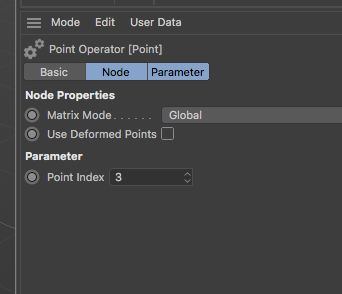

Selezionando il nodo Point puoi decidere negli Attributi a quale punto dell'oggetto deve essere associato l'oggetto nullo... cambiando infatti il valore Poin Index, vedrai nell'editor l'oggetto nullo posizionarsi sul punto relativo... puoi vedere l'indice assegnato a ciascun punto di un oggetto anche nella finestra Structure.
Fammi sapere se hai dei problemi

Testato, funziona perfettamente!
Grazie mille :)
