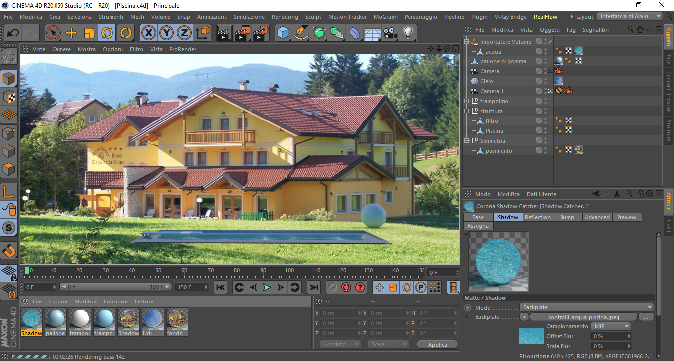

Messaggio da Houdiny »
Sono andato avanti con il compositing,devo fare la pavimentazione della piscina intorno al perimetro con il suo materiale, e il materiale della piscina magari altri palloni vi allego l' editor ringrazione anticipamente per i consigli :-((
Messaggi: 10608
Re: Modellazione di una piscina e creazione di un compositing
ciao! stai andando bene ma la luce non va...come puoi notare nella foto dietro dell'albergo hai un sole con una luce molto forte diurna, invece la sfera che vedo infondo proietta una luce molto morbida quindi devi rivedere quello che hai applicato nel cielo. Ovvero dovresti usare un HDR con un bel sole diretto, in questo momento invece hai una luce molto soft e un ombra morbida sotto :)

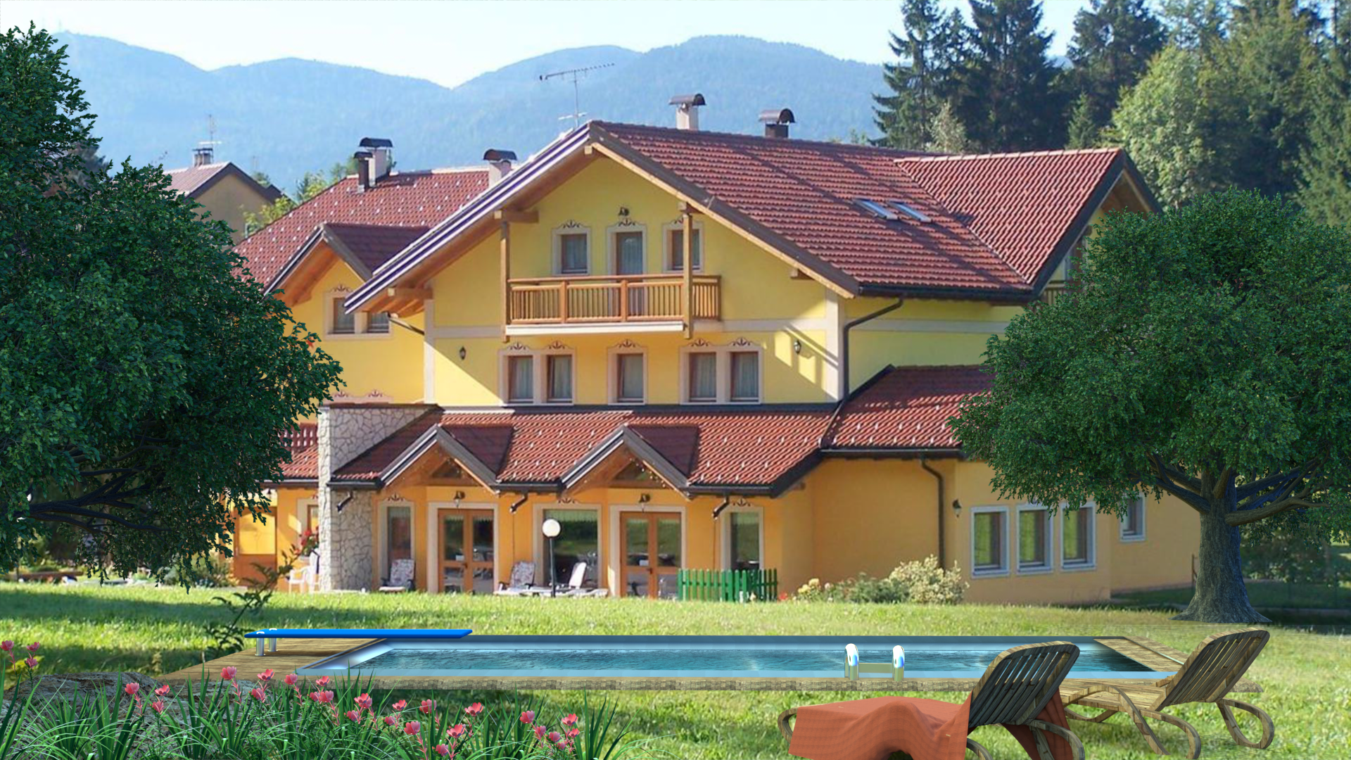

Ciao Ragazzi ho fatto qualche aggiornamento. :-(( cosa ne pensate? :-(( ringrazio anticipatamente per i consigli

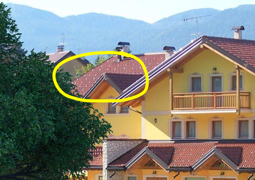

Messaggi: 10608
Beh sta migliorando decisamente ma c'e ancora qualcosa che non quadra con la direzione o forza della luce. Nel tuo caso sembra che l'HDR emetta poco, se vedi la casa e' molto forte l'illuminazione quindi penso sia molto debole. e se guardi quel piccolo pezzetto di albero che sbuca da sopra la casa che ti cerchio, vedrai come gli alberi sono accesi. Se sotto di luce parecchio ancora, alcuni elementi nella foto tendono a bruciare quindi devi cercare di sparare ancora di piu la luce, se sotto un forte sole, devi simularlo anche tu :)
Houdiny
Messaggi: 108
Iscritto il: ven gen 29, 2016 10:32 pm
Ciao Masterzone grazie del consiglio mi fa piacere che ti piaccia :) miglioro l hdr vedo di aumentare l' intensita' e di regolarlo diversamente,ho provato diversi hdr e non mi hanno ancora portato a quell effetto di realismo ,vedo di miglioralo come dici tu grazi ancora :)

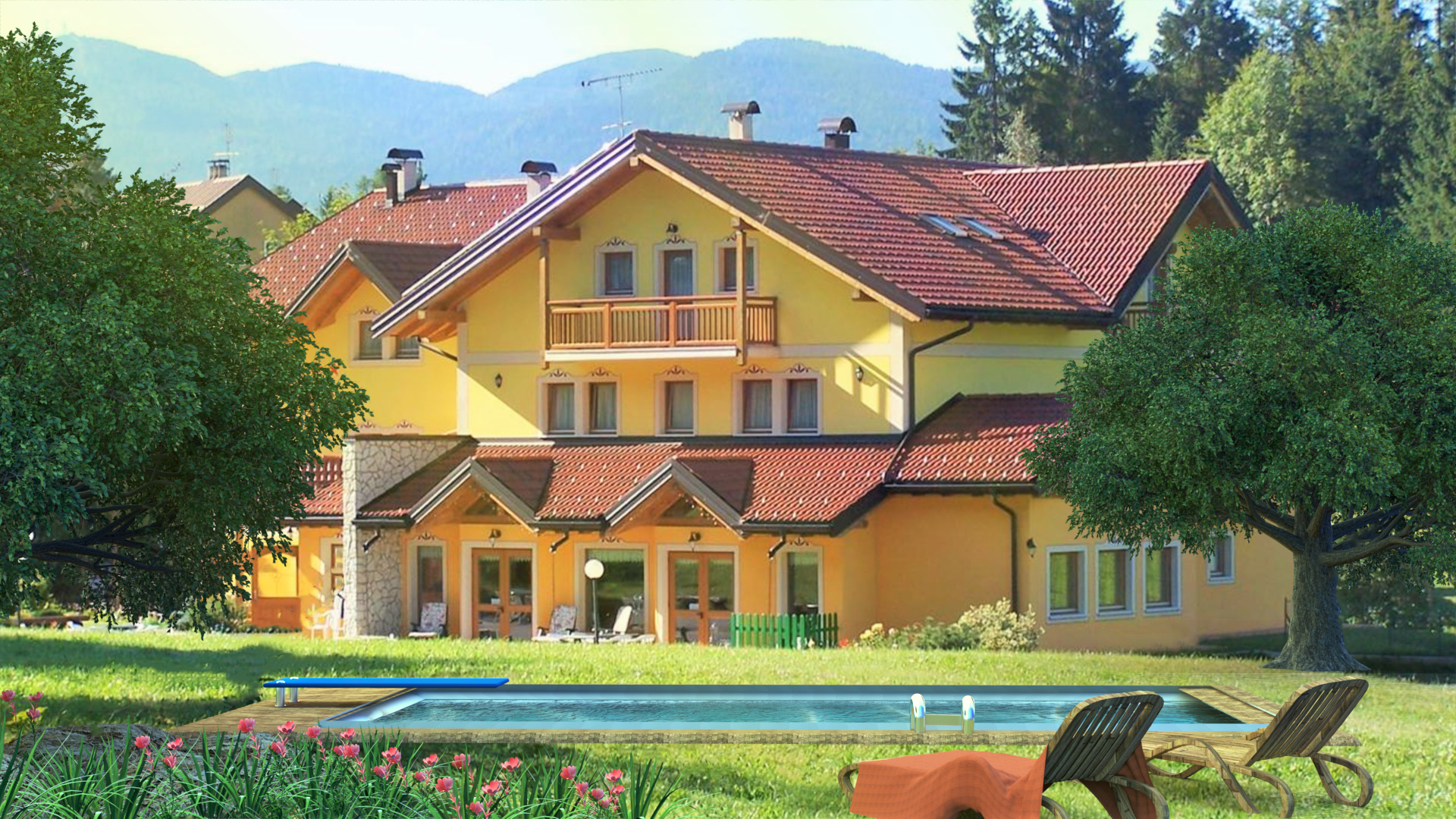

Ciao ho modificato un po’ il compositing con photoshop,perché il pc con i soli 16 gb di ram Corona Render non renderizzava piu :-(( , ho cercato di immettere dei riflessi di luce gialla in Photoshop anche se non mi convincono fino in fondo :shock:
