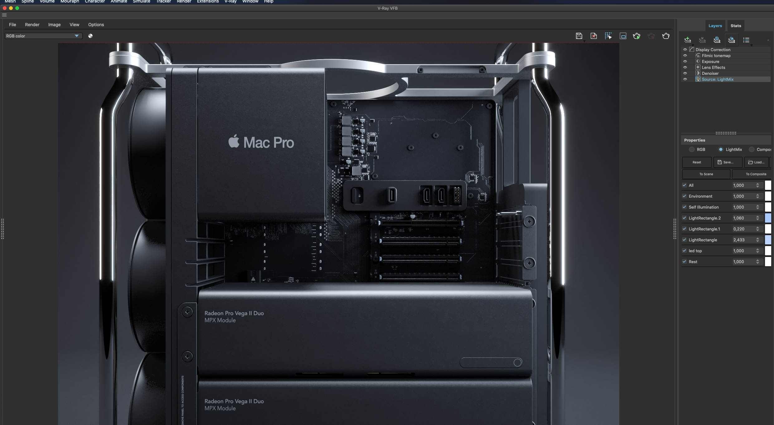

pitdown1994 ha scritto: ↑mar set 29, 2020 4:55 pm Bellissimo davvero Sirio... volevo sapere cos'è e a cosa serve il "light mix" che io su Vray non ho mai utilizzato
Tecniche di multilight funzionano anche sulla tua versione(quì ho postato un tutorial gratuito se ti interessa la cosa: https://vimeo.com/293031665?ref=em-share )
Ora sulla versione 5 è integrato nell'interfaccia del VFB2 ed è più semplice e veloce da usare. Ti allego una schermata, se guardi a destra vedrai le tre luci(light rectangle), poi hai un moltiplicatore del valore assegnato a monte sulla luce della scena e un colore(o meglio temperatura) che puoi variare per tarare in tempo reale toni e intensità della luce:

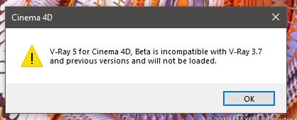

Iniziamo male... ho scaricato dal sito chaosgroup la versione beta di Vray 5...L'ho installata e poi all'apertura di c4d mi compare il messaggio di errore che allego
problema Vray 5 beta.JPG (21.2 KiB) Visto 2379 volte
Messaggi: 10608
Re: Progetto personale - Vray 5
Buffo un messaggio che dice di essere incompatibile con se stesso :lol:
Perche' un motore di rendering deve essere non compatibile con il motore di rendering? :o
Su questa cosa il team ex RenderLegion di Corona render, ha da insegnargli parecchio a testa bassa...
ps: hai provato a rimuovere il vecchio vray se era installato? magari ci sono mezzi componenti di uno o dell'altro...fai in modo che il 5 sia esclusivo...

Ce l'ho fatta selezionando l'installazione "avanzato" (cosa che non sono assoluamente) e poi spuntando di disinstallare Vray 3.7 per far posto al 5... spero di non aver fatto danni.
Comunque ci sono ora...funziona. E si acciderbolina è tutto diverso :shock:
Messaggi: 10608
eh praticamente te l'ha sovrapposto e quindi non ha rimosso i componenti...dovrebbero rimuovere il 3.7 di default non spiaccicarlo sopra...certo anche loro, ecco perche' si chiama Chaos group :lol:
