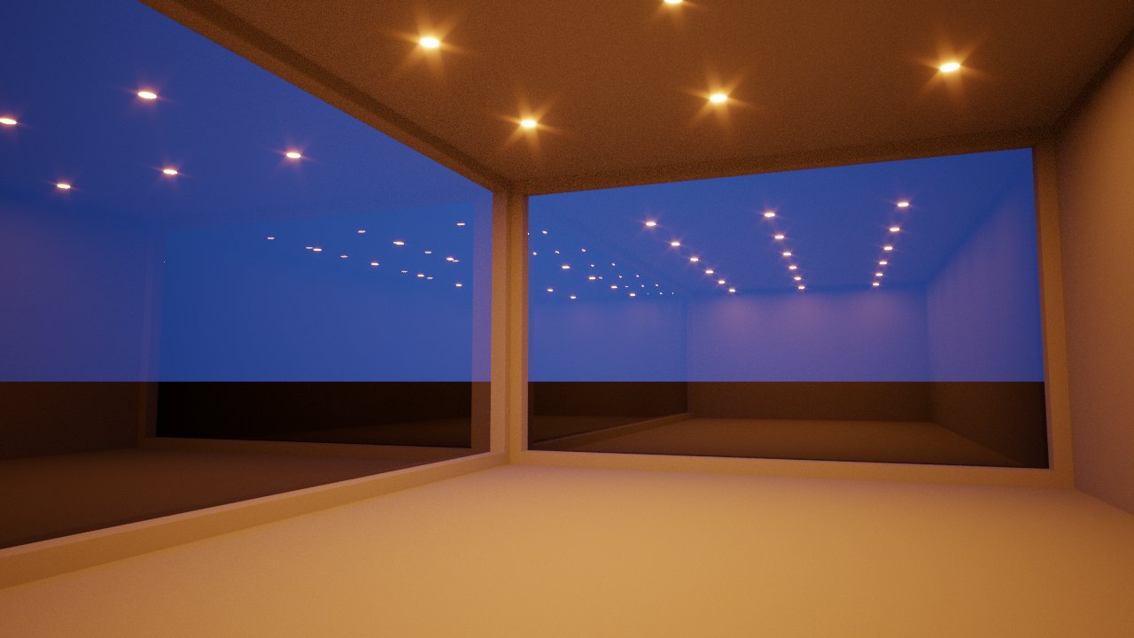

Ti allego un'esempio fatto in due minuti, ovviamente è terribile ma è giusto per farti vedere la procedura;)

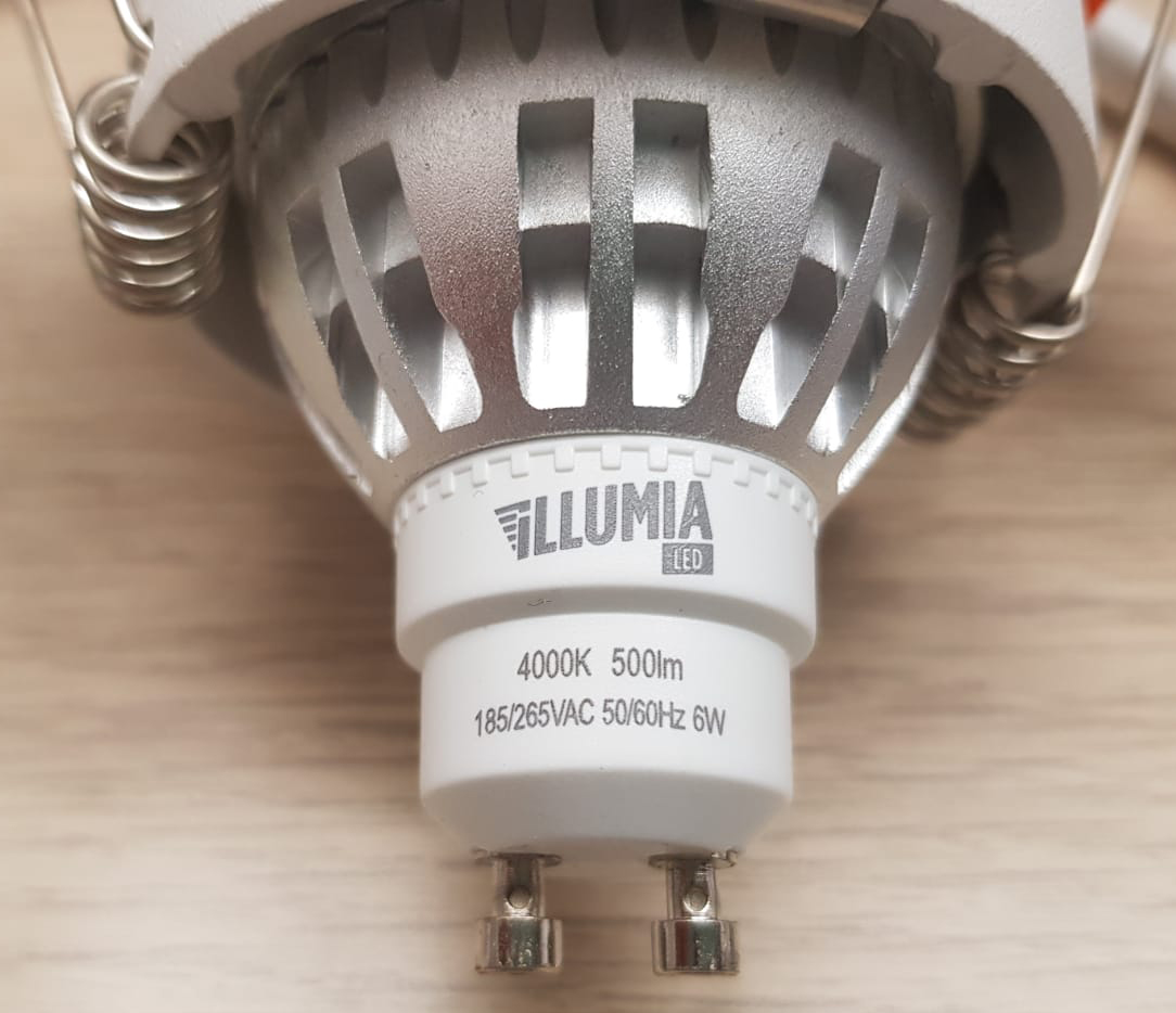

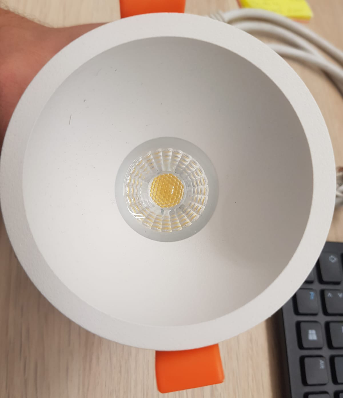

Mi sono messo a lavorare all'illuminazione interna come consigliato da Sirio. Ho trovato fisicamente il faretto e ne allego la foto dove si leggono i valori di lumen e temperatura che ha il faretto. Per il resto mi avete illuminato con tutti questi consigli e la scena allegata da Sirio mi ha chiarito un sacco di cose. Ora lavoro e cerco di raggiungere un immagine presentabile e ve la mostro ... sicuramente arriverò la prossima settimana perchè il materiale che mi avete dato su cui lavorare è tantissimo, o sono io lento :(

Prendi i valori delle lampadine un po con le pinze, perche' comunque ci sono svariati fattori che ne alterano le caratteristiche, in primis impostazione della camera. i nostri occhi lavorano diversamente rispetto ad una telecamera reale, quindi se soggetto ad esposizione variabile e i lumen potrebbero cambiare drasticamente. Oltretutto se utilizzi le IES per fare dei faretti, anche li ci sono fatturi di profondita' della luce che cambiano molto l'effetto.
Anche per i gradi K spesso c'e' da lavorarci un po su perche' se metti quelli che spesso sono elencati nelle caratteristiche di un punto luce, viene troppo esagerato l'effetto e avvolte devi andare un po a naso :)

Confermo ... sembrava un night club con la temperatura a 4000k e 500 lumen di potenza. Comunque è pazzesco Vray 5 ragazzi , mi sento quasi bravo usandolo ma è tutto merito del motore di render, assurdo il cambiamento che hanno fatto dalla versione 3.7!!!
