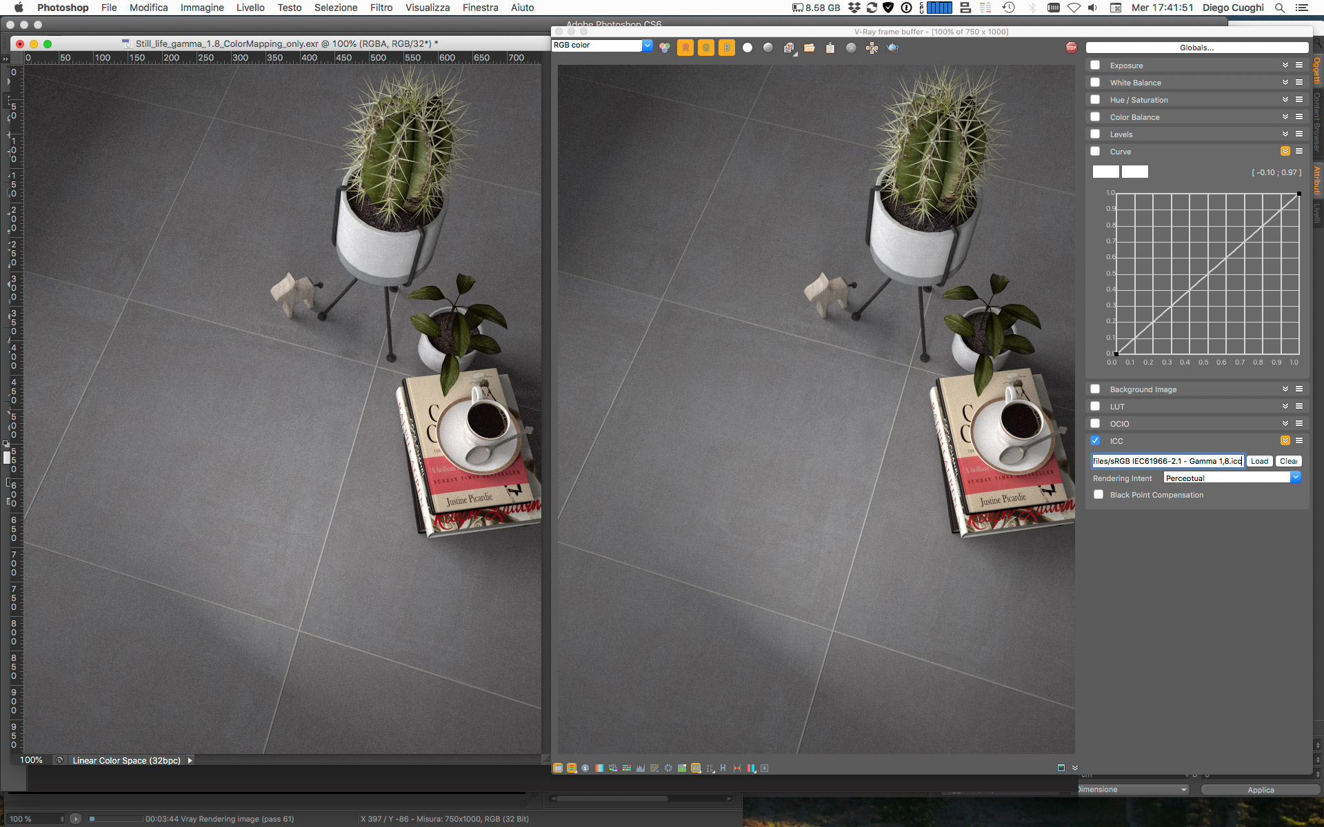

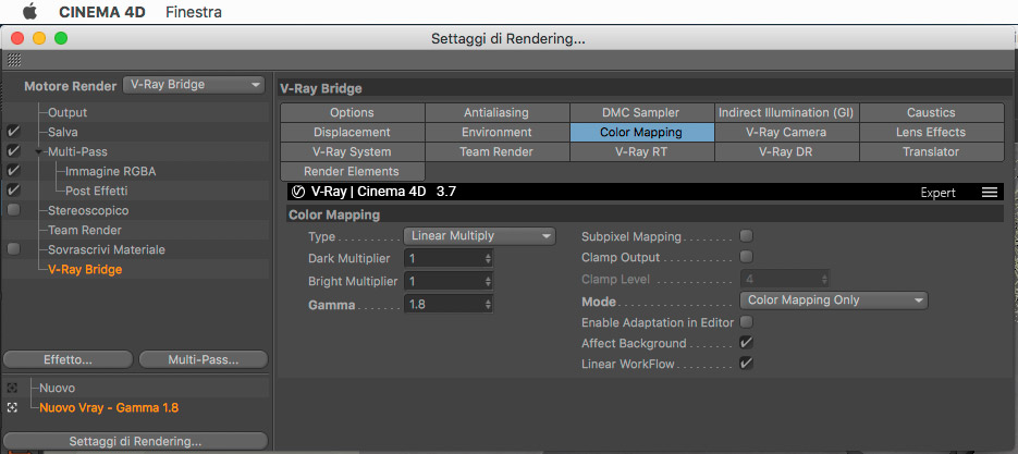

Ho fatto molte altre prove, e alla fine sono arrivato a un primo risultato, che mi sarà utile per poter elaborare i render a 32bit in .exr in Photoshop o altri programmi, con un aspetto dell'immagine molto vicina a quella che vedo nel VFB assegnando la curva sRGB.
E' bastato impostare le preferenze del Color Mapping su "Color Mapping Only".
Però tenendo il Gamma su 2.2 ottenevo un aspetto leggermente diverso tra il VFB e il file .exr aperto in Photoshop.
Poi ho pensato che il profilo colore più ampio, consigliato per l'elaborazione dei file RAW è il ProPhotoRGB che ha gamma 1.8: http://www.boscarol.com/blog/?p=1630
Sicuramente non c'entra, ma così, tanto per provare, ho messo 1.8 nel campo Gamma del Color Mapping e ho importato il profilo sRGB 1.8 nel campo ICC del VFB, e finalmente ho ottenuto una completa corrispondenza tra la schermata del VFB e il file .exr a 32bit Lineare.

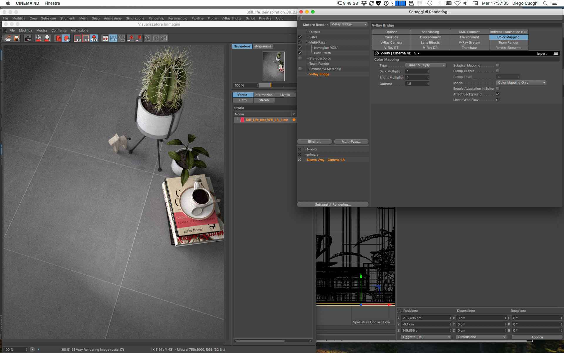

Aggiungo che così anche il render IPR risulta uguale:
Se invece di 1.8 metto 2.2 ottengo una lieve differenza tra ciò che vedo nel VFB e Photoshop. Ma non dovrebbe essere così.
Se sto sbagliando, qualcuno per favore mi corregga, e soprattutto mi dica come si fa, lasciando Auto e Gamma 2.2 come nei settaggi di default, ad aprire i file .exr in Photoshop senza poi impazzire con le curve per portarlo ad un aspetto corrispondente a quello visibile nel VFB di Vray e nel TIF a 8bit salvato da lì.

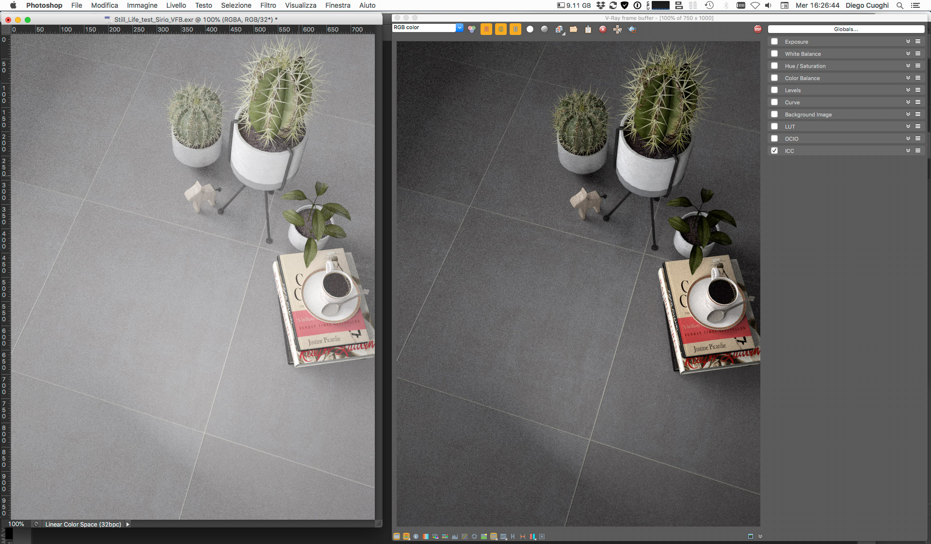

@Sirio:
Avevo provato anche il tuo settaggio VFB compreso in quel file "Color Mapping" già citato, ma ottenevo questo:
