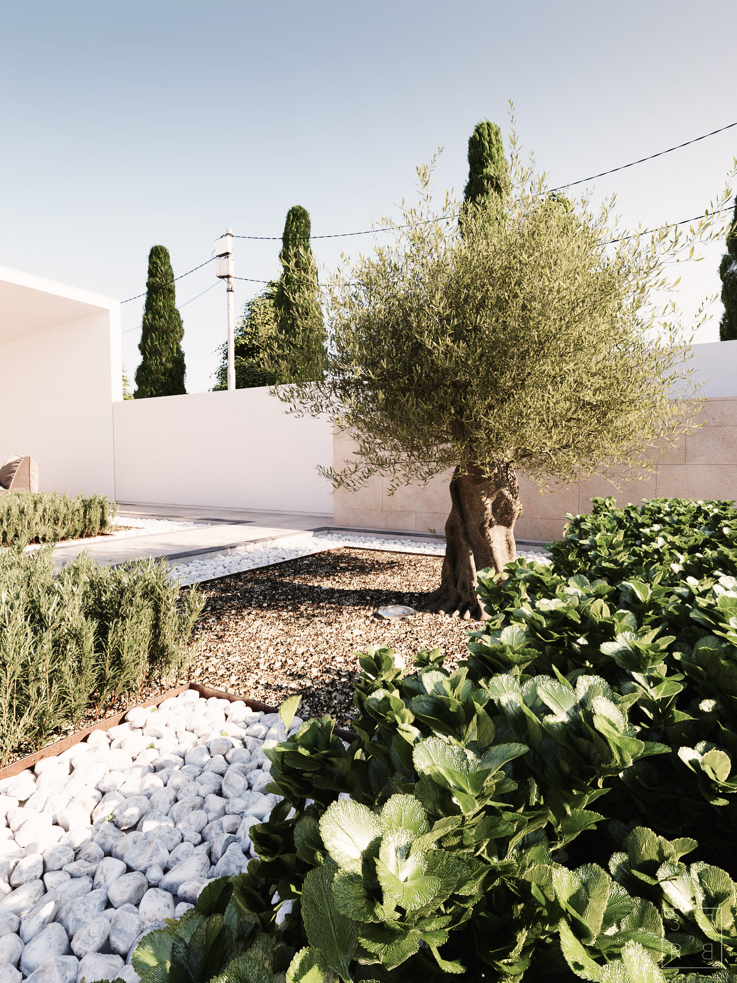

Si il rosmarino l'ho modellato su Cinema4D, ho fatto una scansione piana di una foglia e un rametto, ho modellato a partire dalla scansione foglia e rametto, ho deformato qualche foglia per avere un po' di varietà, infine ho distribuito le foglie sul rametto, ho assemblato una porzione di cespuglio e poi l'ho moltiplicata con render instances randomizzando la rotazione per evitare il tiling. Anche nell'esempio che allego per quest'altra siepe ho usato la stessa procedura. Non sono perfetti e sarebbe meglio usare software appositi per il verde.
Per il contrasto dell'immagine nulla di particolare, tutto fatto nel tone mapper dal VFB, compressione delle luci con un layer di esposizione, tone mapping filmico e infine un LUT fotografico, per il resto illuminato con un banale physical sun/sky, unica cosa importante per la traslucenza delle foglie (2sided material in questo caso) è bene posizionare la luce sul retro delle piante altrimenti non si noterebbe.

Molto interessante la tecnica dello scannerizzare una porzione di pianta, non ci ho mai provato. Anche nel mio caso non possiedo un software ad hoc per la modellazione delle piante e questo perchè non ho capito quale sia il prodotto che meglio si inserisce nel workflow di c4d con Vray5.
Comunque nel tuo caso Sirio già a 1 metro dalla camera la pianta è fotorealistica e solo sulle primissime foglie si nota del bump un po strano. Rimango ancora sconvolto dal rosmarino :)

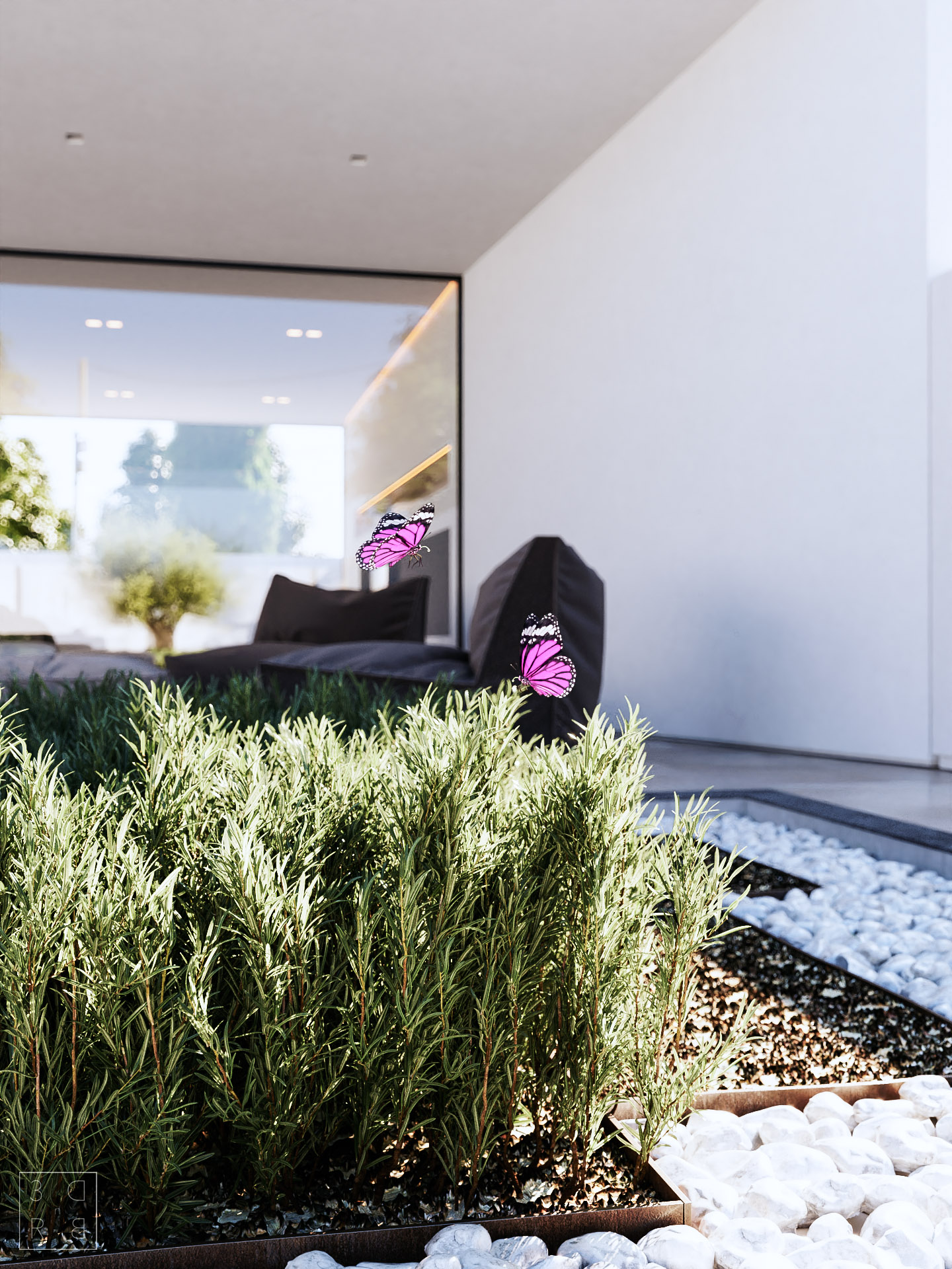

La farfalla che avevo aggiunto su Photoshop nella vista del rosmarino non mi convinceva quindi me la sono direttamente modellata, ora la inserisco nella vista e vediamo se funziona :lol:
Schermata 2021-10-13 alle 18.35.59.png (211.18 KiB) Visto 2379 volte

Mi sembra meglio con le farfalle in 3D:)
Ad avere tempo sarebbe anche bello fare un'animazione con le farfalle che si posano sulla pianta..

Sirio mi permetto un ultimo commento, in punta dei piedi perché so che te sei il migliore non per altro. Non è assolutamente una critica alla resa dell'immagine che secondo me è ultra realistica.
Nella composizione dell'immagine le ali della farfalla starebbero meglio rosse a mio parere perché è complementare al verde del rosmarino. E se proprio devo rompere le scatole (oggi mi sento perfezionista scusate) il rosmarino andrebbe in fiore cosi anche le farfalle sono li per un motivo. ok basta non commento più scusate :)

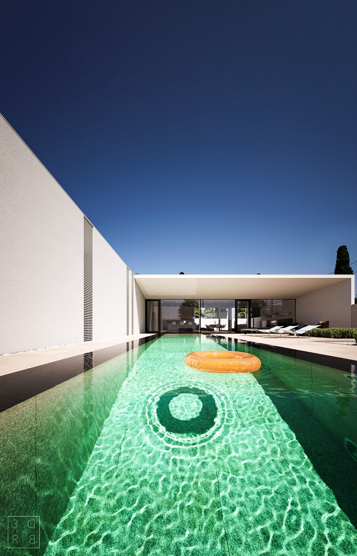

A proposito di consigli.. non sono convinto di quest'ultimo esterno quindi se avete consigli o vedete cose che non vi tornano fatemi sapere!
