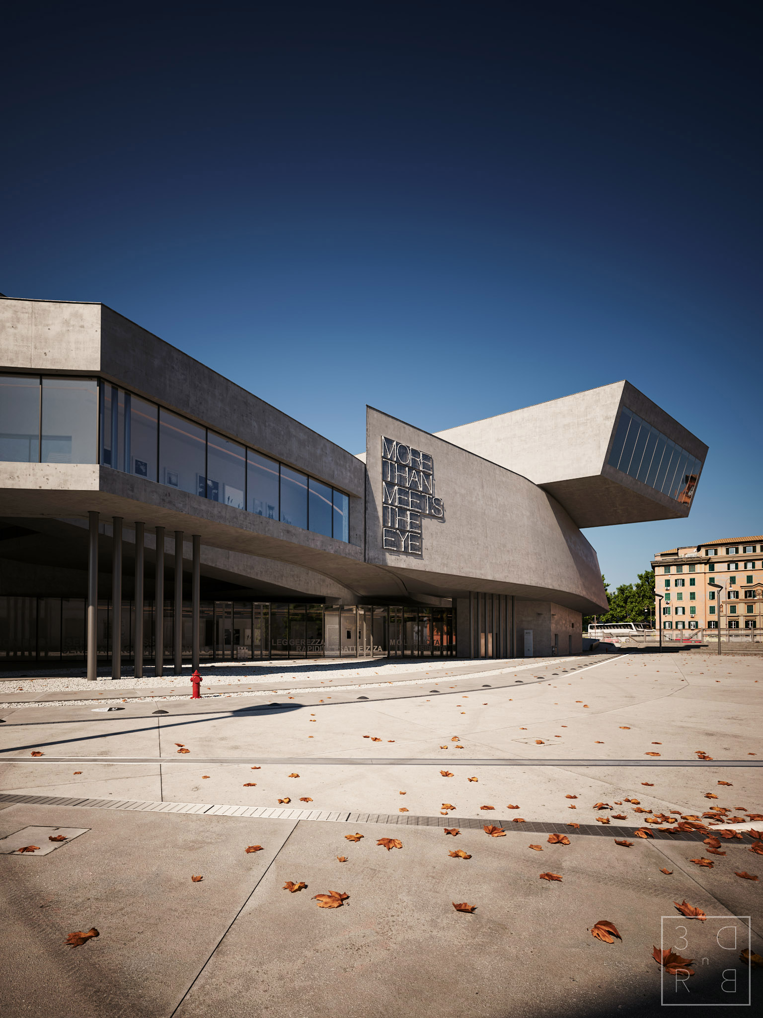

Messaggio da Sirio76 »
Grazie Loris, alla fine un po’ di post c’è;) su alcune ho fatto qualche piccola correzione in PS ma anche su quelle uscite pulite dal VFB comunque il tone mapping ha il suo peso. Forse avrei potuto personalizzarle di più ma lo scopo della scena era più che altro mostrare le potenzialità del nuovo VFB;)

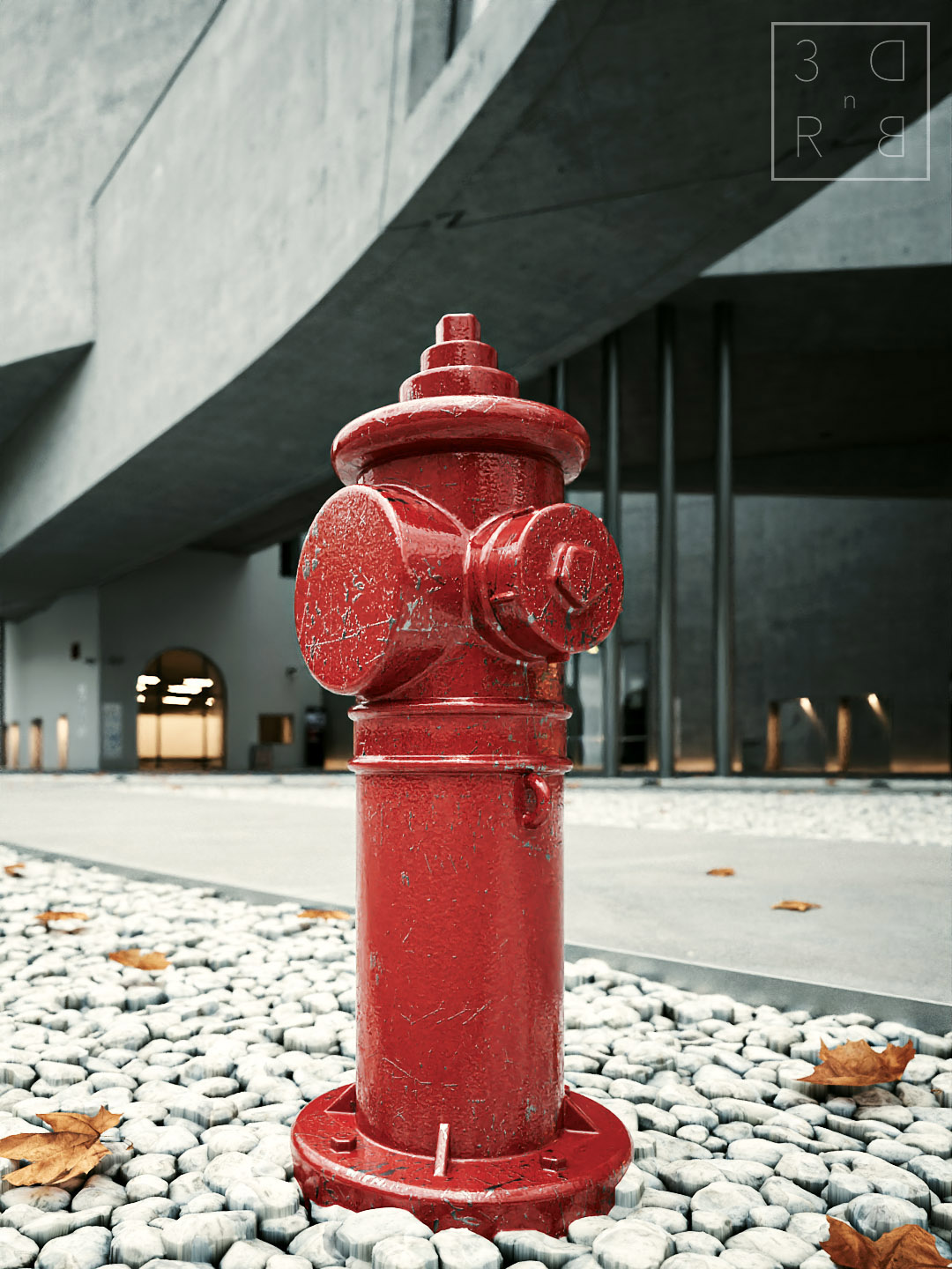

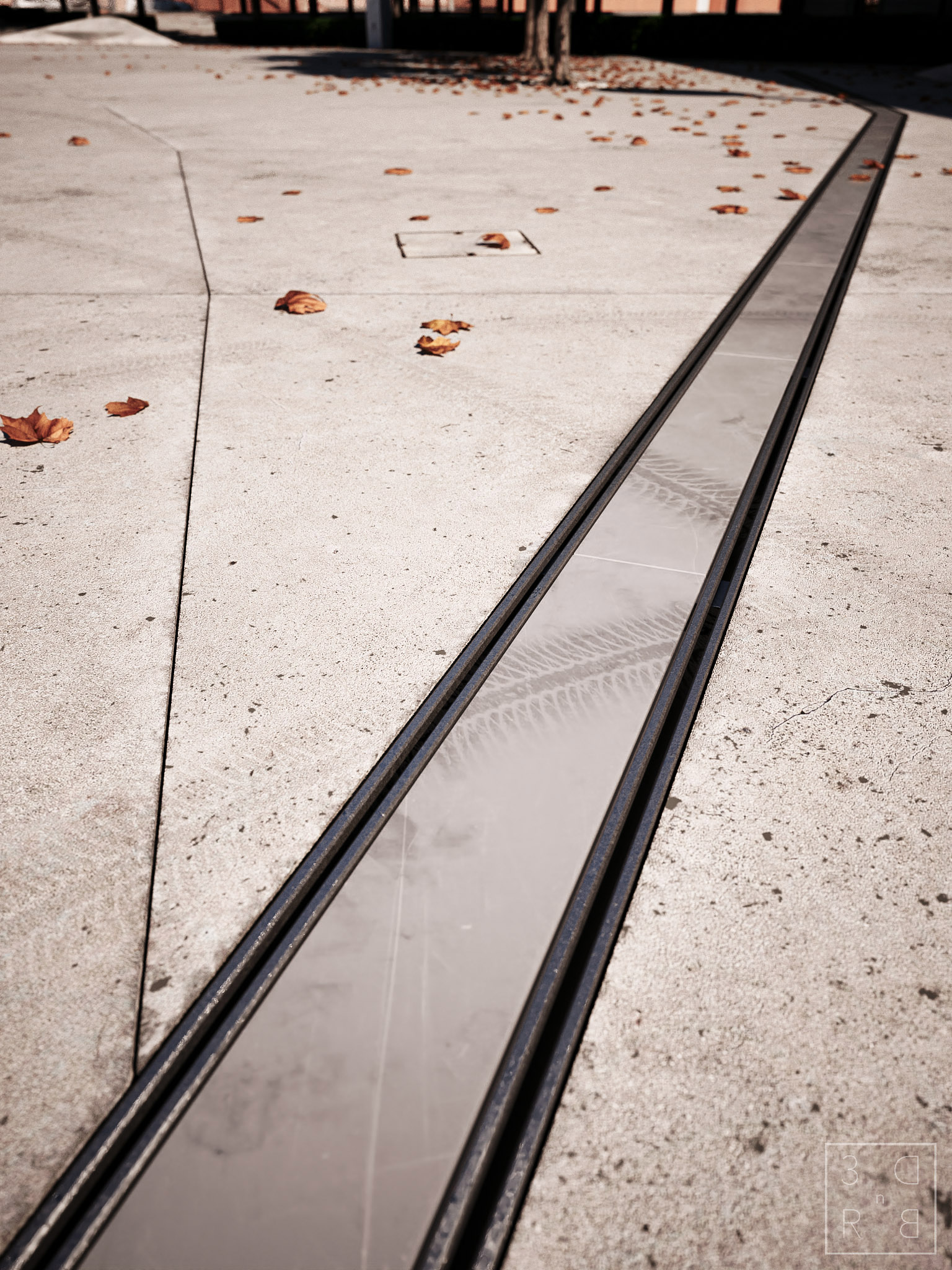

Un paio di viste di dettaglio sulla colonnina dell'idrante e sulle luci a terra. Il displacement della ghiaia non è perfetto ma sinceramente non lo avevo studiato per viste così ravvicinate:
ocman
Messaggi: 1507
Re: 3DRnB Museum Scene - Vray5
Messaggio da ocman »
Si guarda...a me non viene in mente niente.. :?:
Si potrebbe valutare qualcosa di più artistico giocando con qualche filtro per rendere più accattivante l'immagine ma ripeto, siamo sul soggettivo... :) :lol:

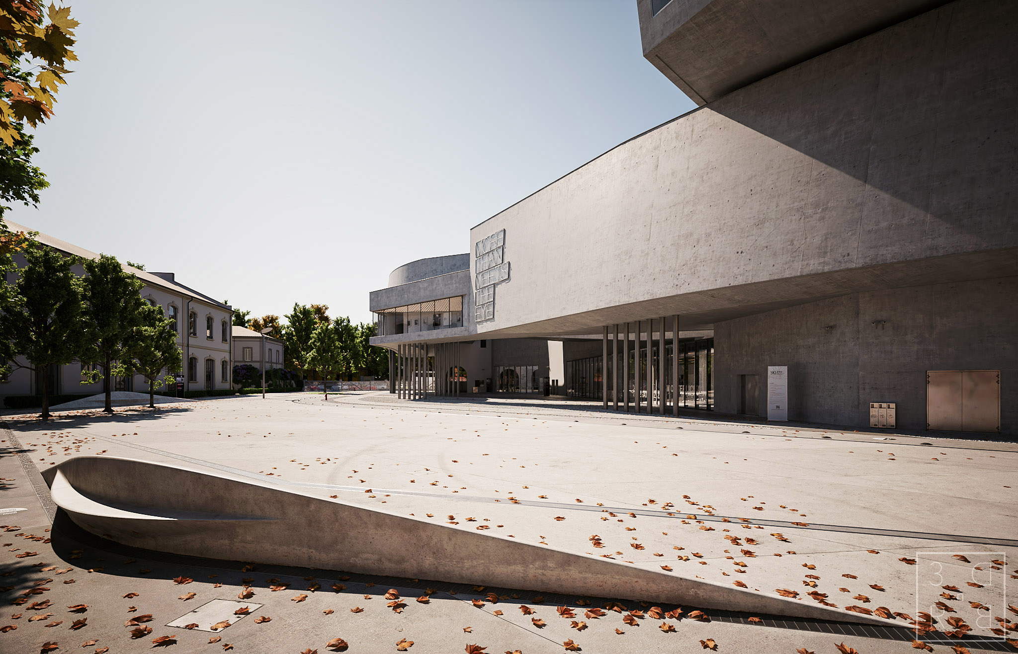

E altre due viste d'insieme, queste sono le ultime, poi preparo dei 360° e la scena è pronta per lo store!
Messaggi: 3060
Toglierei le onde ai tappeti!! :lol: :lol: :lol:
ocman ha scritto: ↑mer dic 22, 2021 2:02 pm Ciao Stefano. Se posso dico solo una cosa: difficilmente si distinguono le tue immagini da una foto vera quindi credo che ci siamo. ;)
Quello che potresti variare è davvero una cosa soggettiva perchè è tutto curato alla perfezione secondo me. Al limite potresti dare quel tocco in più giocando con un po' di post-produzione ma anche qui siamo sul soggettivo. :)
Ovviamente scherzo, e quoto Loris per l'ottimo lavoro, come sempre del resto! ;)
Toglimi una curiosità, ma quei lampioncini a luce riflessa non fanno luce neanche nella realtà o hai trovato difficoltà a fargliene fare? (so proprio brutti secondo me! :lol: )
Sirio76
Messaggi: 2652
Grazie;)
Ti confermo che anche nella realtà quei lampioni illuminano pochissimo, se la parabola fosse stata specchiante il faretto tramite caustiche avrebbero dato un buon contributo, ma in effetti la superficie è opaca quindi riflette poca luce rispetto a quella prodotta effettivamente.
