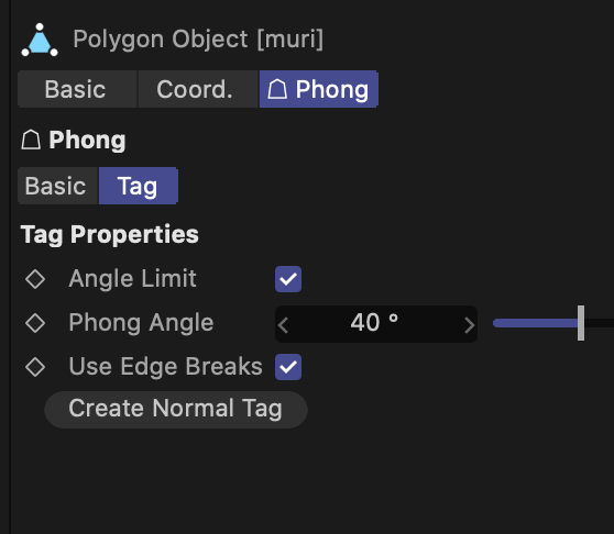

Allora ocman, questa è come esce di default la finestra su PHONG in Cinema.
impostazioni di default PHONG cinema 4d.png (40.93 KiB) Visto 3007 volte
Durante la modellazione io non ho toccato praticamente nulla però, dopo che mi hai messo la pulce nell'orecchio caro ocman, ricontrollando un po' tutti gli elementi che ho importato nella scena e che avevo realizzato con una versione molto datata di Cinema in passato, ho notato che in affetti tutta la mobilia presente ha PHONG ANGLE differenti e molto alti. Dove 40, 60 persino 80... e ti confermo che, tranne per le 2 gambe del tavolo attaccato all'isola, sono ottenuti con oggetti e primitive di Cinema. Nessuna tecnica di modellazione particolare.
Il divano è invece composto da 3 blocchi di mesh ma come già detto recuperato in RETE.
Mi aiuti per favore su come devo muovermi per mettere ordine al tutto?
Se ho intuito bene, avendo al momento una scena con dominanza di oggetti "squadrati" dovrei mantenere un PHONG ANGLE basso, diciamo un 30°???
In presenza di superfici sferiche o comunque curvilinee dovremmo invece intervenire con valore variabile secondo esigenza ma senza esagerare sopratutto in presenza di computer non particolarmente prestanti come il mio.
È questo il ragionamento da fare?
Sirio76
Messaggi: 2652
Re: C4D: Villetta indipendente. Dalla A alla Z.
Messaggio da Sirio76 »
Di norma un valore da 20 a 40 va bene, se ti serve un valore alto tipo 80 allora probabilmente hai poca geometria e sei costretto a stondare tramite Phong. In alcuni casi avrai bisogno di valori bassi, anche inferiori a 10, tipo su bisellature specchi e altro. poi c’è il Phong break che ti permette di spezzare la stondatura.

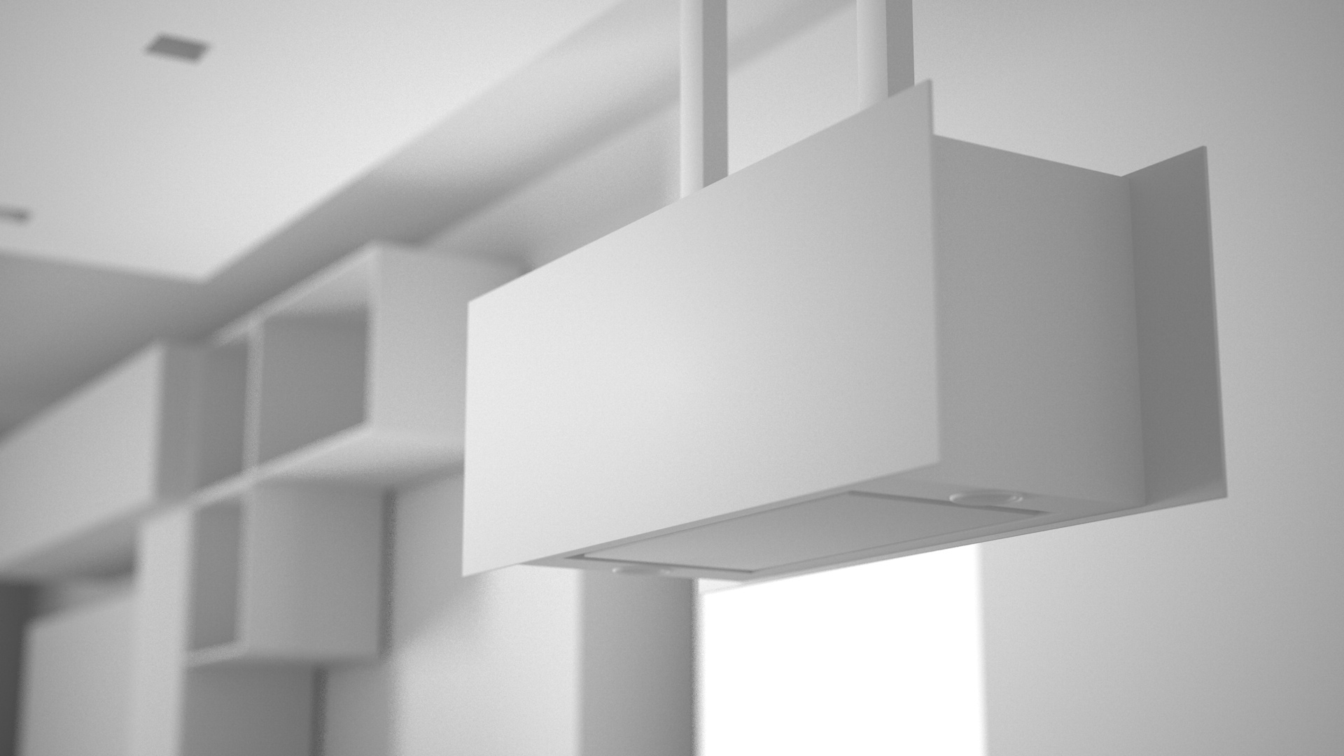

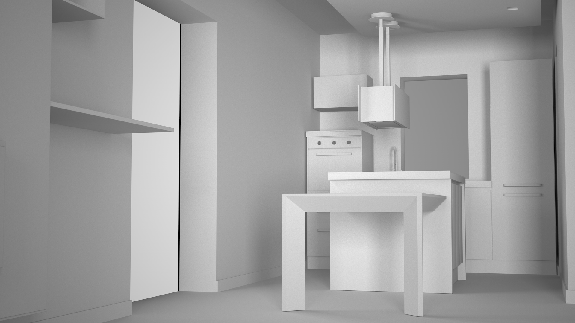

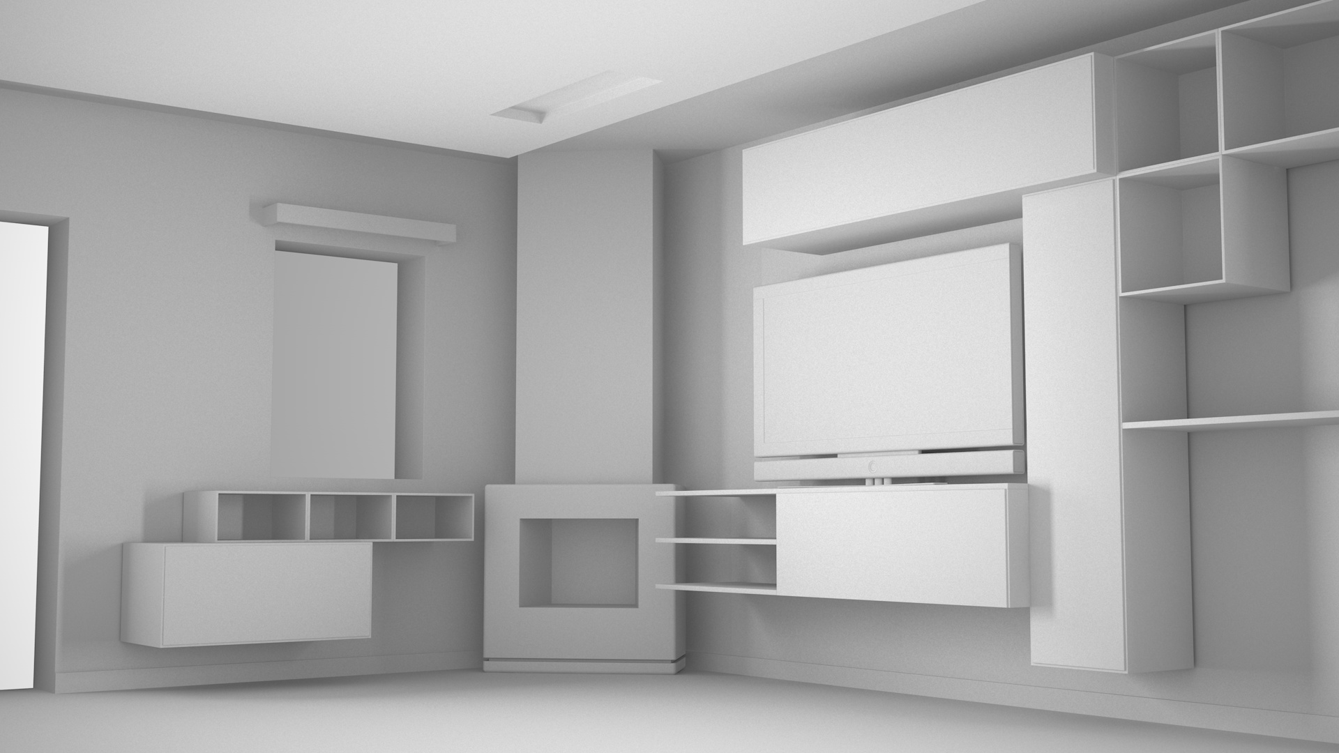

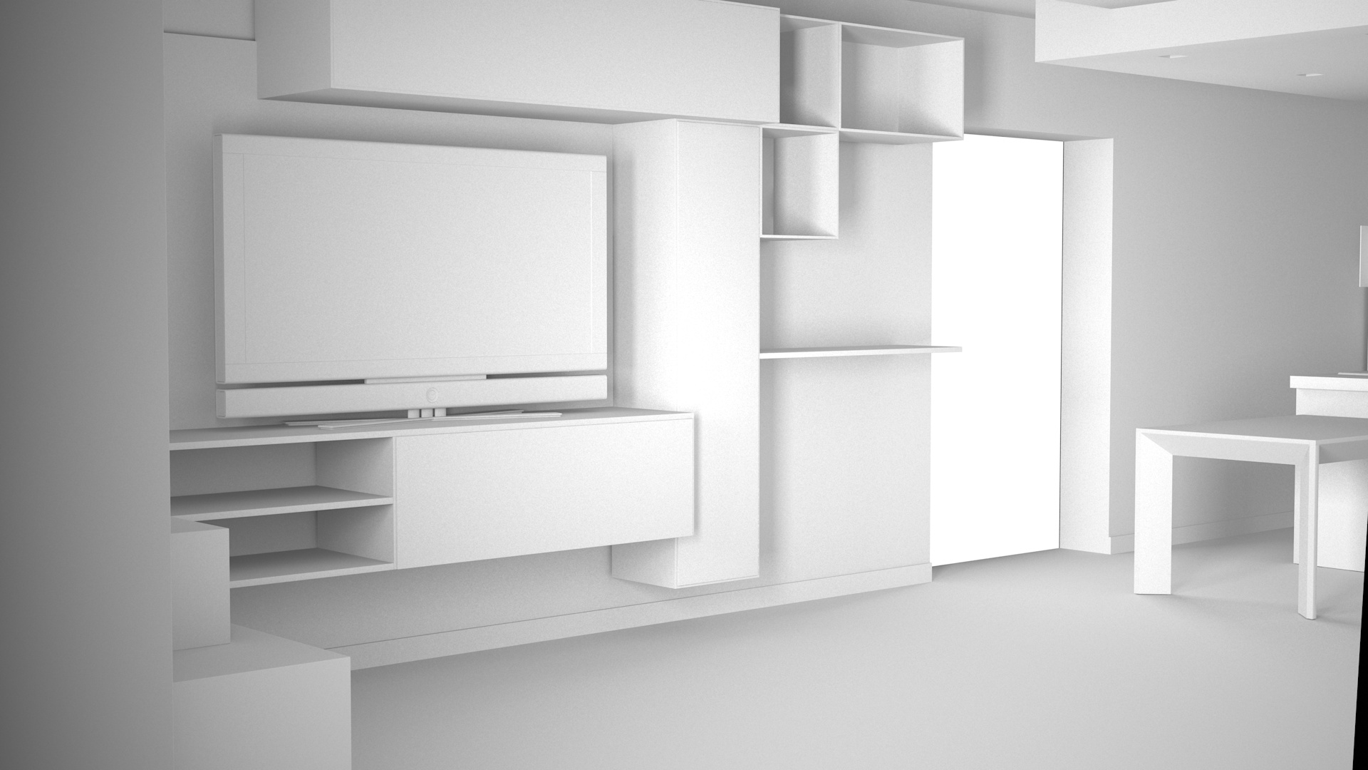

Allora... posto dei nuovi render dopo...
1) aver "standardizzato" il valore Phong tra 30 e 40 un po' dappertutto
2) non meno importante, dopo ave fatto scoppolare via il divano (ora sto lavorando per ciò che mi da il pane ma più tardi vedo di inserire uno dei modelli che ho recuperato su 3dsky)
villetta ale-salvo-claudia_Camera 3 soggiorno_a_i1_0001.jpg (372.05 KiB) Visto 2945 volte
villetta ale-salvo-claudia_Camera 2 soggiorno_1_a_i1_i1_0001.jpg (383.9 KiB) Visto 2945 volte
villetta ale-salvo-claudia_Camera 1 cucina_a0001.jpg (327.31 KiB) Visto 2945 volte
villetta ale-salvo-claudia_Camera 4 close up cappa.jpg (352.16 KiB) Visto 2945 volte
Tenete presente anche che...
1) Ho sistemato alcuni settaggi tra GI e Motore Fisico per non avere sempre troppa grana.
2) Le cam sono impostate a 50 mm per simulare il più possibile la vista dell'occhio umano (50-55 mm)
3) Ho mantenuto attive solo le LUCI AREA di questo ambiente open space. Porta di ingresso e porta finestra 100% di forza e finestre lato salone e lato cucina al 60%.
Ci vorrà del tempo per allenare l'occhio sui possibili miglioramenti, almeno quelli più sottili e "nascosti" all'occhio di un principiante :mrgreen:
Quindi chiedo a voi.
Si nota qualche miglioria?

Sembra siano migliorate un po' anche se sono poco incisive ammetto. Credo che manchi qualcosa nella modellazione, cose troppo squadrate e per questo ti ho detto di fare delle fughe anche per definire, per esempio, le ante un po'. Tipo il frigo sembra abbia un'unica anta, il camino è un cubo con un buco quadrato al centro. Vedi, ci sono certi problemi e, se già nella modellazione manca qualcosa, avrai difficoltà a raggiungere un buon livello finale. inoltre tutto è molto patinato per via della luce e, quando aggiungerai le texture, credo non saranno il massimo.
Hai scritto che usi i piani di clipping, per me è sbagliato perchè è come barare visto che, nella realtà non credo sia possibile guardare attraverso i muri, per il momento... :lol:
Piuttosto cambia tipo di inquadratura ma cerca di evitarli. Lo facevo anch'io una volta ma ho visto che era un escamotage per farci stare tutto in ciò che inquadravo. Prendi i miei come consigli ovviamente perchè non sono regole precise. Ognuno fa quello che considera giusto ma l'importante è seguire anche il consiglio degli altri. Vedo delle persone che postano un sacco di immagini ma sempre uguali. Quindi, se il livello è alto, trovo giusto procedere in un modo ma, se sono di scarsa qualità, credo sia corretto anche imparare a migliorarsi e non postare centinaia di immagini tutte uguali. Quindi prendi i miei come consigli ok perchè anch'io cerco di imparare da quelli bravi... ;)
