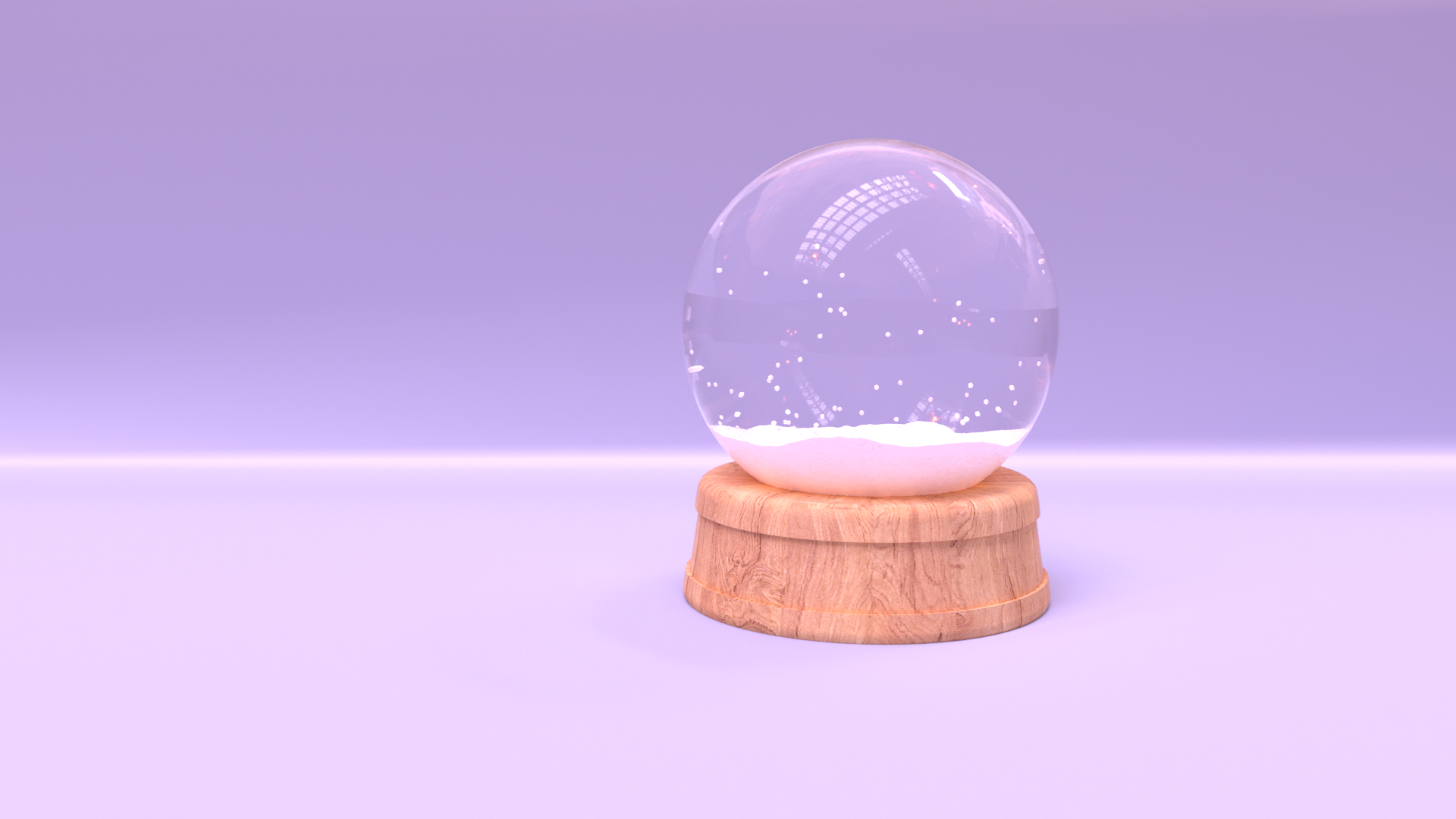

Ciao ragazzi ho ultimato il render ho cercato di avvicinarmi all originale piu o meno, :-(( grazie anticipatamente per i consigli e soprattutto grazie a Hurricane per l Hdri gentilissimo :)
render finale.png (1.5 MiB) Visto 3193 volte
Messaggi: 3060
Re: Palla di vetro natalizia
Beh quantomeno l'HDRI la devi aumentare un po' di luminosità! 😉

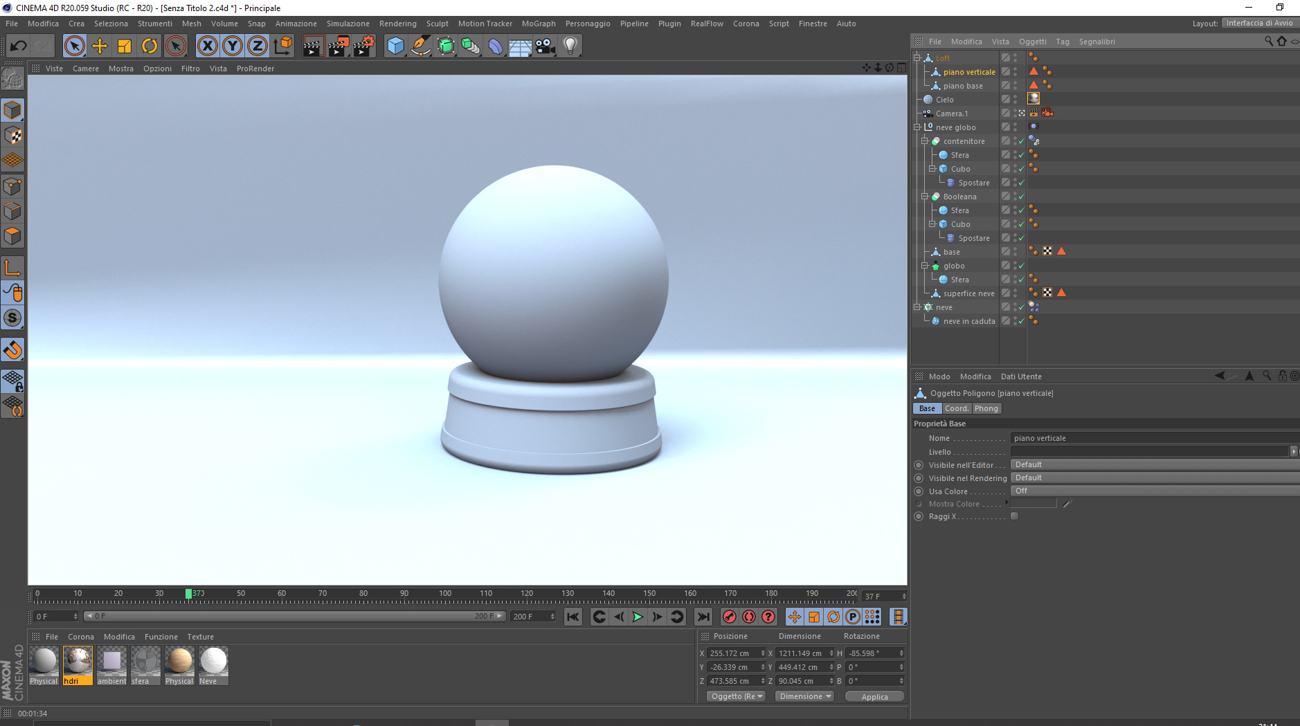

Messaggi: 10608
Per sapere se la luce e' corretta, ti consiglio sempre di fare prima il CLAY RENDER, togli momentaneamente i materiali o applica su tutti gli oggetti un materiale di corona render classico, con il suo grigio. Fai un render e verifica se tutto non e' sotto tono...se e' grigio molto chiaro vuol dire che lìHDR sta facendo il suo lavoro e quindi e' correttamente potenziato, se ti viene un colore smorto scuro significa che l'HDR necessita di essere alzato :)
Quando invece illumini una scena con i materiali, la difficolta' e' capire se la luce e' corretta ma non avendo un materiale quasi bianco in scena, si fa fatica...

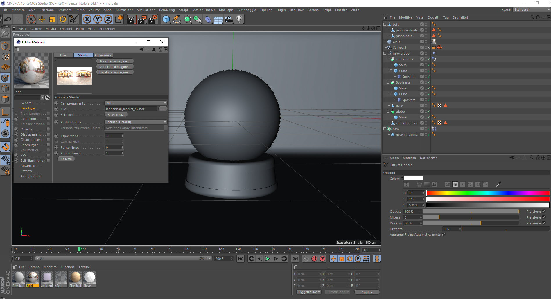

Grazie del consiglio Masterzone gentilissimo, va bene provo a vedere se l' Hdri proietta la luce giusta togliendo i materiali
Hurricane i tuoi consigli sono preziosi e io li seguo alla lettera come quelli di Masterzone ect.. :) almeno ci provo faccio del mio meglio :-((

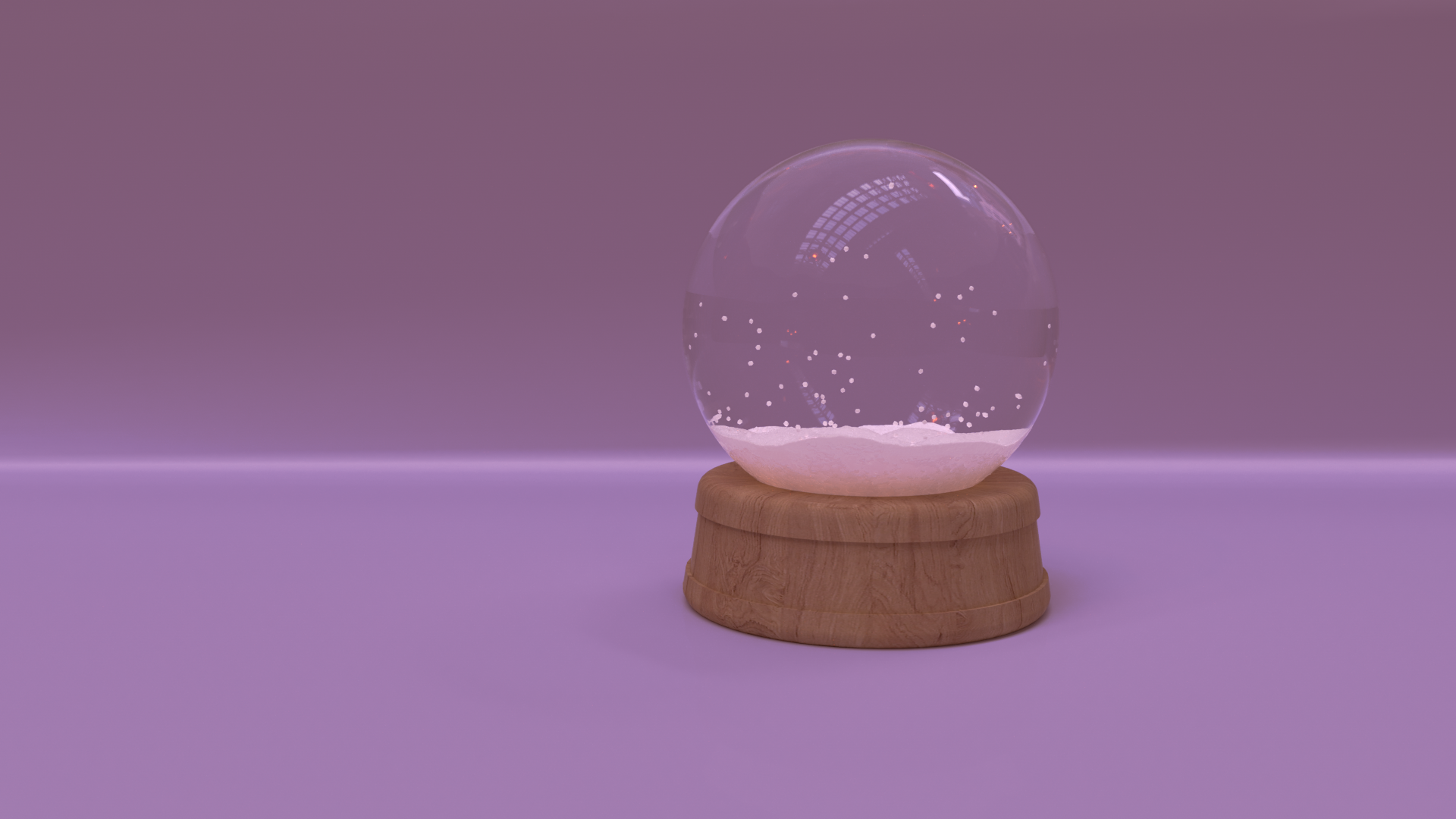

Ho abbassato esposizione a 1,5 dell hdri perche' a 3 era troppo forte mi illuminava troppo la scena con i materiali cosi credo che vada bene? :-(( grazie anticipatamente per i consigli :)

Messaggi: 10608
Ocio perche l'HDR in Corona Render va inserito:
1) nel materiale LIGHT MATERIAL perche' questo possa fare luce, non nel base layer di un materiale semplice
2) dentro lo SKY di corona in modalità SHADER/HDR
Ovviamente scegli una delle due tecniche....
