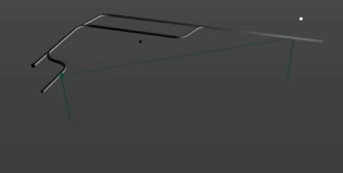

...ripreso dopo qualche giorno, ho provato altre strade per calcolare un riposizionamento frame by frame del pivot sul percorso indiretto con xpresso. Uno dei metodi più promettenti è stato il nuovo nodo Get Nearest Point on Spline con le dovute condizioni di distanza. inutile dire che si è rivelato più articolato del previsto... infine ho considerato che effettivamente senza codice, l'unico modo , sembra essere quello proposto. Dopo aver finalizzato il metodo, quindi, l'ho provato sul percorso del progetto originale di Patavinus e devo dire che funziona egregiamente e successivamente con l'ausilio di un Motion System tag e Mograph ho simulato l'intera catena di montaggio compresa di fase di pittura a spruzzo :idea:
Magari appena posso faccio un tutorial...
@Matteo : in python sarebbe semplice quanto utilizzare un GetRealSpline e utilizzare le primitive spline suddividendole a piacere ... ci sarebbe proprio la necessita di rimettere mano al povero Xpresso ...
