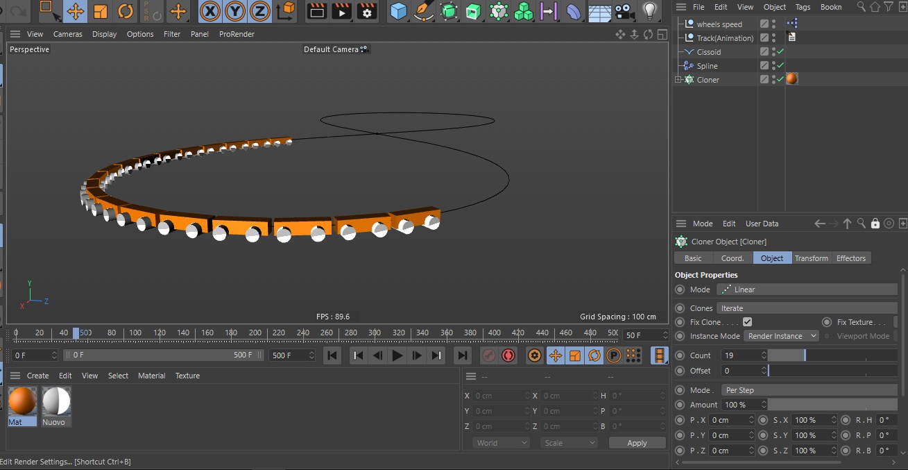

Alla seconda domanda ti rispondo con una specie di sfida: Si puoi utilizzare un iteratore per modificare i parametri dei diversi Align to Spline, ma, ti propongo un'alternativa più semplice, efficace e soprattutto dinamica utilizzando MoGraph. La sfida sta nel fatto che ti passo il file ma senza accesso all'xpresso, con un po' di intuito e studio dovresti riuscire a riprodurlo...
MG Train.zip
(74.66 KiB) Scaricato 166 volte
MG Train.jpg (135.09 KiB) Visto 2548 volte

(aiutino) non sottovalutare il null "Track"

ho visto la spline... infatti sto esaminando come l'hai utilizzata....
