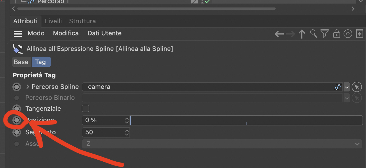

Attento, in che senso dai la chiave? premi il bottone rosso in basso nell'interfaccia? attento perche' il bottone rosso registra "POSIZIONE-SCALA-ROTAZIONE", non ti fissa il parametro del TAG allinea alla spline che si chiama COMPLETAMENTO, quello e' un valore, lo devi fissare con un key frame premendo il piccolo simbolo dei PRISMA che c'e' vicino al valore in percentuale, quindi tempo 0 fissi 0%, 10 secondi fissi 100%.
Screenshot 2023-01-26 at 11.27.41.png (9.94 KiB) Visto 3780 volte
Dopo che hai registrato nella time line che la camera va in giro sullo spline, quindi verifica prima quello, poi potrai registrare nei punti in cui passa la camera, una correzione della rotazione usando allora il tasto quello rosso sotto nell'interfaccia, che registra rapidamente posizione, scala e rotazione della camera.
Il bottone rosso in basso e' solo una scorciatoia veloce per questi tre valori, non ha niente a che vedere con il tag allinea alla spline che e' un tag dove bisogna registrare solo un valore :)
dimenticavo: ricorda che quando usi il tasto rosso sotto, cinema registra posizione, scala e rotazione dell'oggetto selezionato nella gestione degli oggetti in alto a destra...i tag o i parametri invece li identifica velocemente perche' premi il prisma e diventa rosso, quindi sa già chi e' che deve essere registrato al volo...

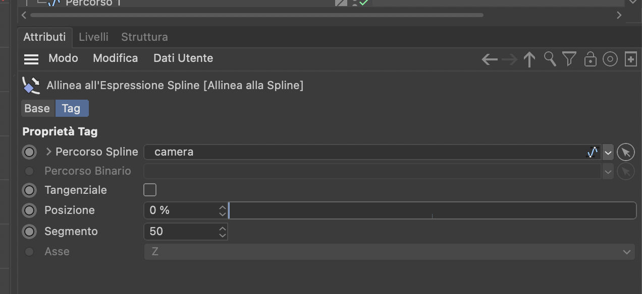

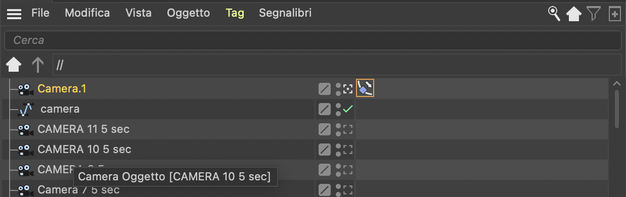

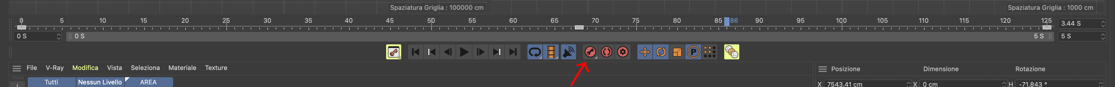

scusa ma non vedo il "completamento" e il prisma (vedi screenshots)
io uso quella chiavetta indicata con freccia (screenshot 1)
screenshot 3.jpg (228.27 KiB) Visto 3768 volte
screenshot 2.jpg (172.97 KiB) Visto 3768 volte

Scusami, sto usando l'interfaccia nuova, dalla 26 in poi...forse se qualche versione indietro e invece del prisma c'era un palozzo... 8-) :lol:
Quel bottone serve per dare il KEY del parametro, non devi usare quello sotto nell'interfaccia perche' quello e' appunto relativo alla registrazione della sola POSIZIONE, SCALA, ROTAZONE relativo all'oggetto selezionato.
Il tag dato che contiene un parametro che fa scorrere la camera sul precorso, devi registrare il valore da 0 sec metti 0%, poi sposti il tempo a x secondi, metti 100% e registri con il pallino...:)
screenshot 3.jpg (196.72 KiB) Visto 3766 volte

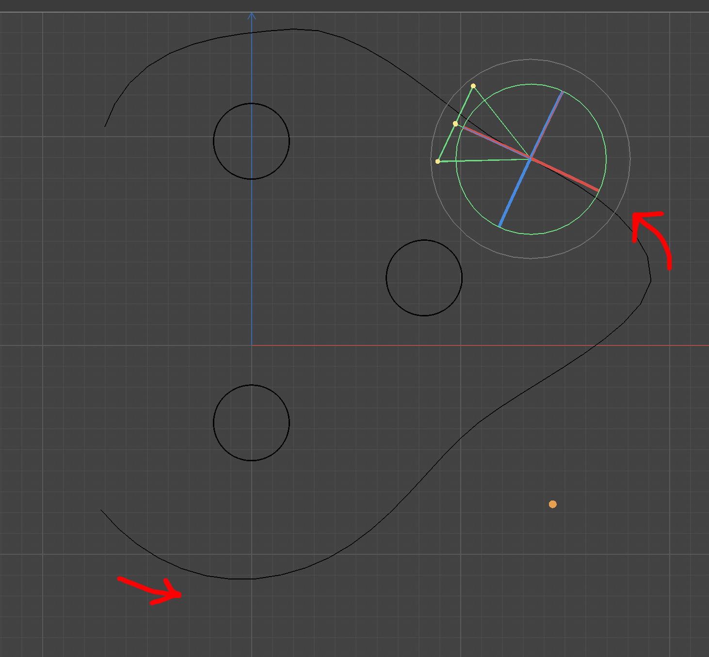

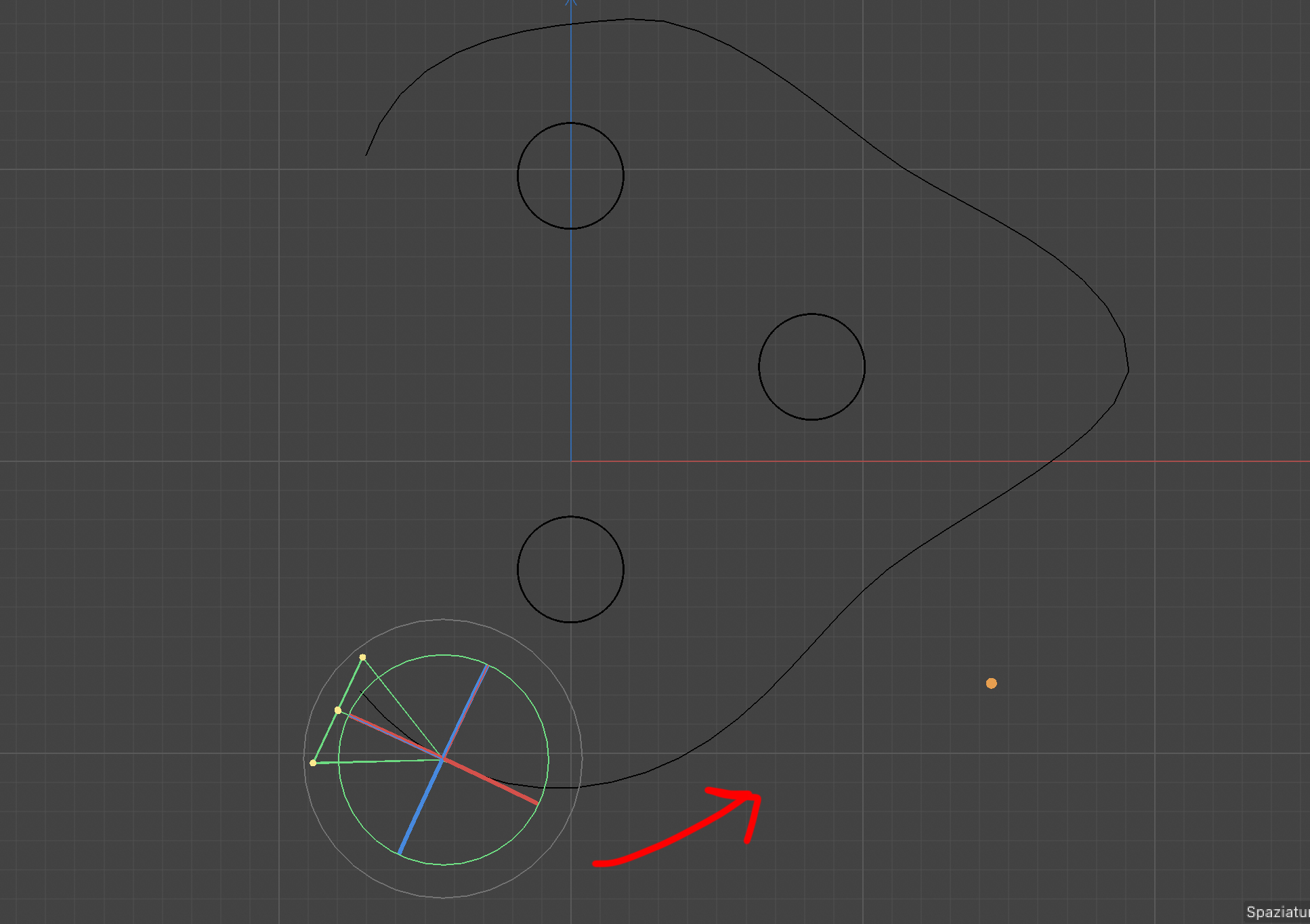

Sto facendo un test su un file diverso nel quale ho collocato delle specie di cisterne attorno alle quali c'è il percorso telecamera.
Inizio il percoso con un orientamento della camera registrandolo (pallino rosso), poi scorro la timeline del tag e ho il pallino giallo (ok), poi fisso un nuovo orientamento rotazionale della camera e lo fisso con il pallino rosso (ok)
L'unico problema è che quando sulla timeline e spostamento del tag inserisco un'altra rotazione d'inquadrautra per quella posizione, tutte le altre prendono i valori di quella rotazione e la camere completa il percorso coi valori di quell'ultima rotazione di camera, come negli screenshot (considera chela camera procede da sx a dx e come vedi rimane con quella rotazione).
