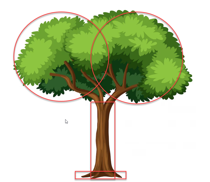

box, sphere, capsule ( e sono quelli di base presenti negli engine)
sono a livello computazionale molto snelli e veloci e deve essere l'utente che quando crea il gameobject dentro unity o equivalente in altro engine, deve assegnare se questo oggetto deve impedire la compenetrazione con altri oggetti o fare da trigger per eventi.

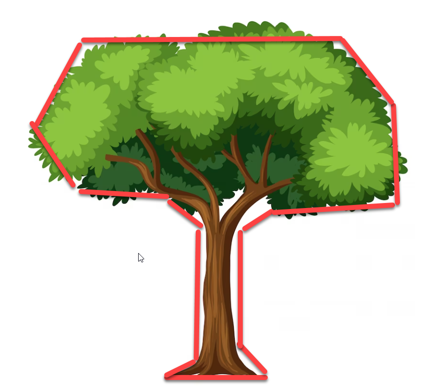

poi esistono i mesh collider, che possono anche essere la mesh stessa ma per forza di cose sono dei macigni a livello computazionale.
prendiamo ad esempio il famoso albero.....se voglio impedire che il personaggio ci passi attraverso potrei anche pensare di associare un mesh collider ma se la mesh è ad alta densità di poligoni (metti ad esempio che è piena di foglie o dettagli sul tronco), potresti avere un calo di framerate vistoso perchè l'engine deve capire quando il tuo personaggio sta attraversando l'albero e non ha modo di semplificare i calcoli.

La migliore è quella sempre di utilizzare più collider base ad esempio un box collider per la base e uno sphere per la testa dell'albero oppure combinare più box sphere e capsule per approssimare la mesh dell'albero.
Altra alternativa, modelli te una mesh molto semplificata dell'albero, la esporti e la assegni come mesh collider del tuo albero.
tra le due soluzioni quando puoi usa sempre la prima, i collider nativi viaggiano molto ma molto più veloce di un qualsiasi mesh collider anche lowpoly.
in allegato hai due esempi fatti in 2d delle due soluzioni, quella fatta con i collider nativi e quella fatta con un possibile mesh collider
