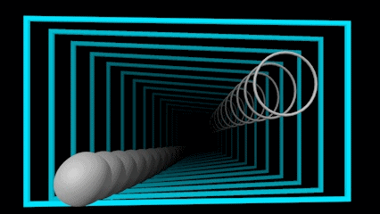

Buongiorno a tutti, ammendo la mia castroneria, per scrupolo sono andato a controllare sul manuale ed effettivamente la prima cosa che leggo è proprio che si può ottenere è un effetto feedback. Ho provato e funziona alla grande, unico appunto è che per le ripetizioni il parametro da regolare è il Ray Depth (perché trattasi di rifrazioni).

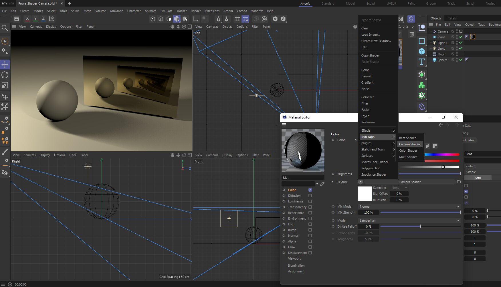

- Crea un nuovo materiale
- Vai nel canale Colore
- Clicca sul triangolino vicino a Texture (Fig.1)
- Vai su MoGraph > Camera Shader

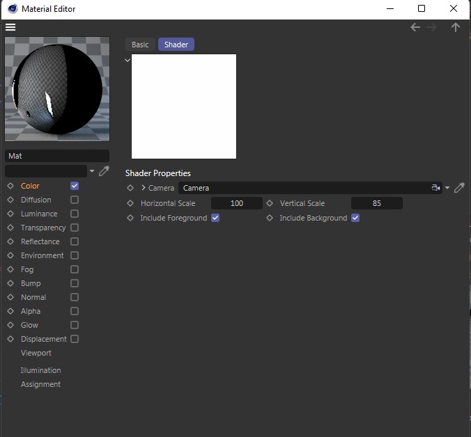

- Clicca su Camera Shader (Fig.2) e nella sezione Camera trascina la tua Camera
- Assegna il materiale al piano o alla selezione dove vuoi che appaia l'effetto ed il gioco è fatto
Fig.1
Fig.1
Fig.2
Fig.2

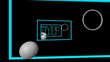

marg8 ha scritto: ↑gio set 14, 2023 11:59 am avevo pensato anche io di usare gli specchi ma credo che ci sia meno controllo per l'inquadratura
in realtà, a patto di qualche accorgimento sarebbe la stessa cosa, qui ho semplicemente reso un piano figlio della camera (resettando i PRS) e assegnato a entrambi i piani una materiale specchio...
