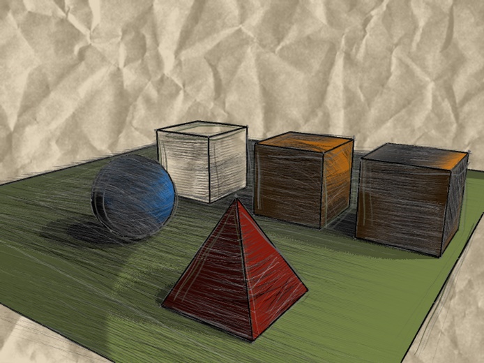

Ciao! posso kiederti informazioni sull'uso di Sketch & Toon??
Volevo fare qualche schizzo artistico di questo
http://www.c4dzone.com/forum/viewtopic.php?f=2&t=4144
con il tuo materiale.. e ho scaricato la scena della sedia.. devo togliere nei post effetti vray immagino?!?! idem per le vraylight e camera?!???
E poi cosa sono tutti gli altri materiali che ci sono nella tua scena?!?!??? grazie per l'aiuto.. :)

1) certo devi togliere v-ray in quanto non c'è illuminazione qui...
2) i materiali che vedi sono i materiali della sedia se togli tra gli effetti sketch & toon vedrai che hai un rendering normale...
Se hai una cosa complessa occhio perchè potrebbe venire un render pesantissimo...
Quando faccio qualcosa come quella specie di sala, tolgo tutti materiali :D
ma nel caso della sedia li ho lasciati...
Un consiglio gioca con i tag sketch che sono i triangolini arancioni a fianco degli oggetti e i materiali con spessori ecc. :)

ladybeatle2 ha scritto:lo sketch & toon funziona bene solo con scene low poly...... o ho capito male?
A mi si impalla sempre su tende, divani etc.. etc.. sulle superfici piane a basso numero di poly va alla grande invece.
Se è così la scena va rimodellata o modellata ad hok per questo plug-in! giusto??!!
in genere funziona con tutto però ovviamene più è complesso il modello più ci mette 8-)
io comunque finora l'ho sempre usato per architettura dove più di tanto non ha problemi perche sono tutte superfici :)

ciao Mycol ho fatto una prova smanettando un pò, sto sketch è una figata.
Secondo te con scene più grandi si può fare una cosa del genere???

Anto3D ha scritto:ciao Mycol ho fatto una prova smanettando un pò, sto sketch è una figata.
Dipende come diceva ladybeatie2 dal numero dei poligoni..
ovviamente più è complesso l'oggetto/scena più ci metterà per esempio per la scena del salottino con in quadcore ci ho messo un oretta buona... 8-)
Anto3D ha scritto:Mitico. comunque.
Si trovano tutorial o guide in rete? per approfondire.
http://www.peranders.com/c4d8/tute/tutquicktoon.html
Qui c'è un video che spiega le basi però bisogna iscriversi ma comunque googleando qualche tutorial c'è in giro però tutti in inglese :x
