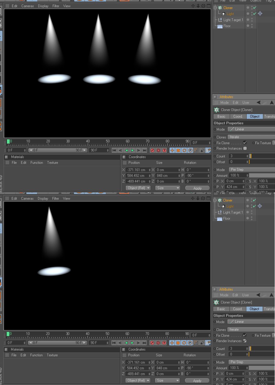

almeno una ventina!!! ...e di certo non ho un computer con gli attributi (per non dire altro)...

alcune volte cinema fa cose strane, che non si spiegano :roll:
pensavo ne avessi un centinaio..... se sono solo 20 ci metti 5 minuti a ricrearti la luce master e duplicarla con i duplicatori...

in che senso scusa...? se duplico solo la luce mi funziona..? ...(ma che senso ha...? :? )
cmq anke io avevo già ipotizzato di mettermi con olio di gomito e copiarmi tutte le luci... però che scatole.. :( :( :( ... (maledetto capo.. se non avesse rotto x il render diurno avrei già finito) ...

ritmicamich ha scritto:in che senso scusa...? se duplico solo la luce mi funziona..? ...(ma che senso ha...? :? )
crei la tua luce master con le sue caratteristiche, poi col duplicatore la duplichi e la inserisci in ogni lampione, non credo ci metti piu' di tanto a farne 20...

potresti mantenere i duplicati nella posizione che hai gia, e provare a ridare a tutti i duplicati l'oggetto da duplicare.
seleziona tutti i duplicati, vai nella gestione attributi e metti nel campo apposito l'oggetto originale (fai un drag&drop), in questo modo è come ricrearli da zero ma mantenendo la posizione.

ritmicamich ha scritto:come istanza... e ripeto: prima che spegnessi le luci dal lampione originale andavano anche quelle degli oggetti duplicati!

@renxo: avevo già provato ad inserire da capo l'oggetto "fonte" nei duplicati, ma se l'opzione "istanza render" rimane attivata la luce continua a non vedersi!!

ma se devi usare un duplicatore per la luce non devi selezionare -istanze di render-, altrimenti non funziona
Dalla prima pagina del topic, risposta di Arcnello: se usi le istanze non và..............

le istanze di render non sono applicabili alle luci... se prima funzionava è perche probabilmente avevi tolto la spunta da istanze di render

il fatto è proprio che invece era spuntata l'opzione istanze e nel render funzionavano!! ...alla fine mi sono copiato tutte le luci, lasciando i lampioni duplicati come istanze render. la cosa che più mi scoccia è che prima i tempi di render erano davvero esigui, mentre ora sono decisamente più lunghi!!! :? :? :?
