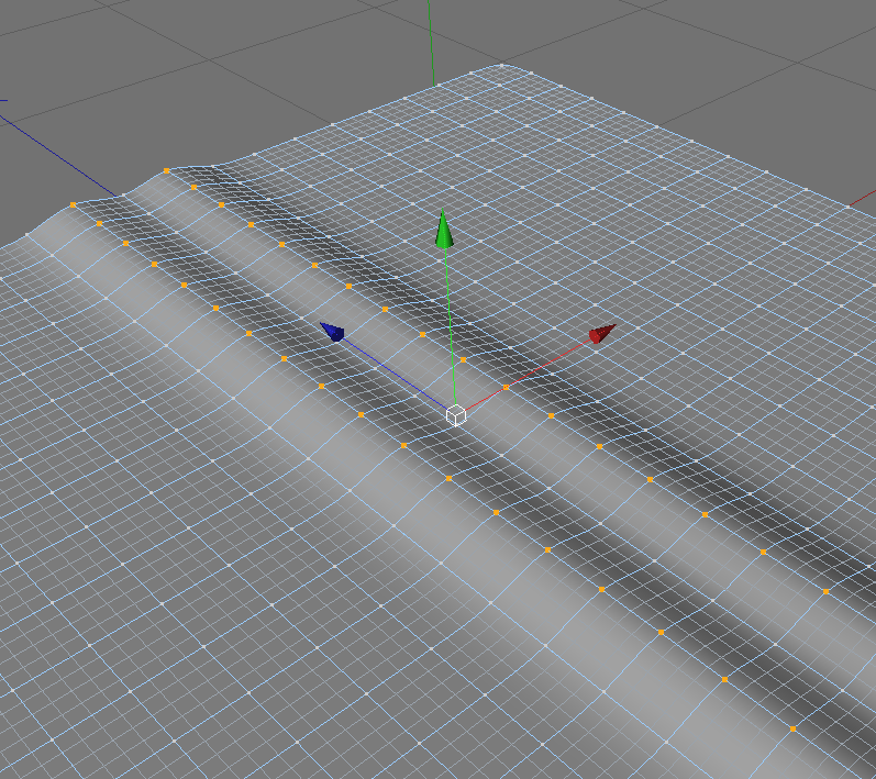

se hai già provato con il bump e non ti ha dato soddisfazione, mi sa che ti rimane solo la modellazione: seleziona dei punti sulla mesh e alzali un pochino.
Luca

probabilmente esiste qualche plug-in in grado di farlo... io personalmente non li conosco.
Se dovessi farlo io, selezionerei una fila di punti sulla mesh del cuscino (magari creandone di nuovi con lo strumento coltello) e poi li alzerei un pochino, il tutto sotto l'effetto delle HyperNURBS ovviamente.
Luca

primier ha scritto:Deformandolo manualmente?
Pensavo ci fosse qualche strumento specifico per questo effetto....
Puoi utilizzare la mappa che hai usato per il bump, nel canale displacement, attivando l'opzione Sub polygon displacement... in questo modo la geometria verrà realmente deformata dalla mappa.

primier ha scritto:Ok!!
Inoltre posso combinare questo effetto con il bump...
Esatto! generalmente infatti si usa il displacement per i rilievi più evidenti e il bump per i minirilievi.
