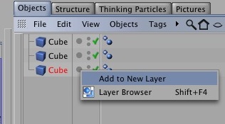

Pallis ha scritto:Caro Luca, domande n. 2 e 3:
- ma non esiste una gestione degli oggetti per lucidi (tipo Lucido 1= lampade; Lucido 2= pavimento ecc.);
- come faccio a settare le viste?, vado sul menù delle luci, inserisco una nuova camera e la sposto? non c'è un modo più immediato?
quello che cerchi probabilmente sono i layer, dei gruppi sotto i quali puoi radunare gli oggetti in modo da poterli gestire in blocco. Per aggiungere un oggetto a un layer clicca sul pallino grigio nell'object manager e da li scegli il layer (oppure creane uno nuovo)
Quoto cmq Luca-R, se parti da zero con un programma, è fondamentale leggersi il manuale..anche perchè troveresti sicuramente le risposte che cerchi in maniera più veloce.
