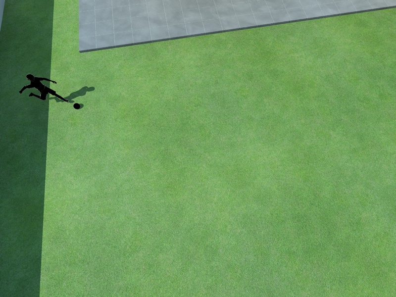

per l'erba vai su cgtexture.com, ti trovi una buona tex e ti fai il materiale prato, poi applichi lo stesso materiale prato al terreno più volte cambiando scalatura e rotazione (in genere basta applicarlo 2 o 3 volte).
Ovviamente devi usare mixa tex, ripeti e senza cuciture :)
