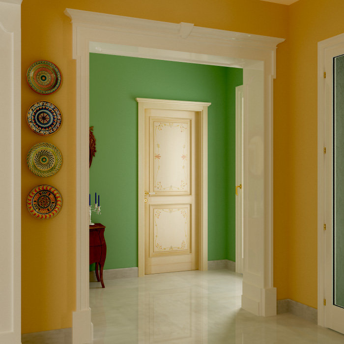

ho le area posizionate alle finestre, una copertura non mi servirebbea niente, ho ridotto l'intensità dalla luce sulla finestra in primo piano..

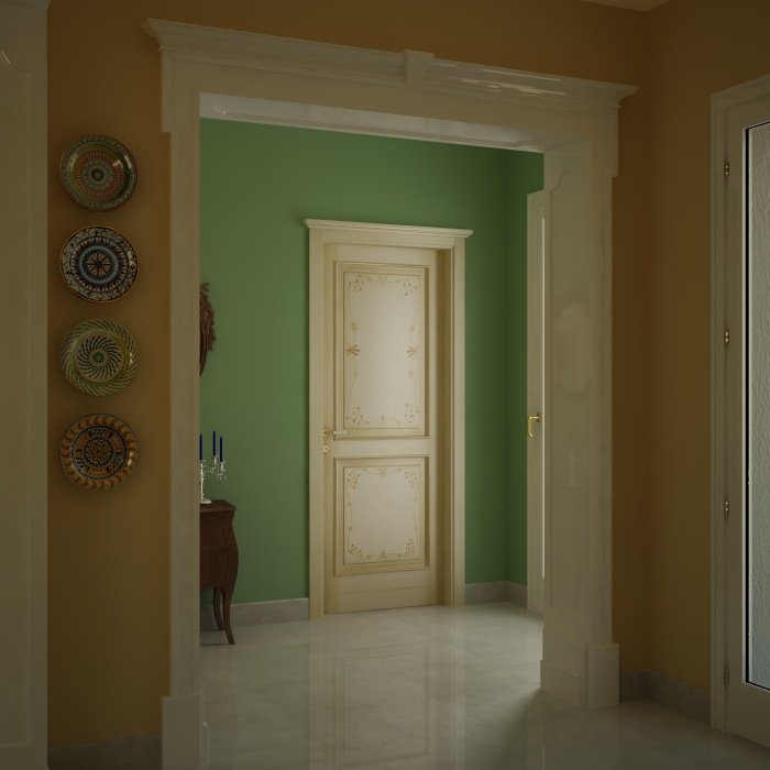

scusa hai ragione.ti allego un esempio in ps,guarda il portale che si vedono i suoi particolari.

Certamente le linee del portale son molto più definite ma il bassorilievo così mi sembra innaturalmente ombrato.
Comunque il mio obbiettivo, a dire il vero, era quello di arrivare ad un'immagine fotorealistica senza intervenire in post, almeno per quanto riguarda l'illuminazione e la specularità degli oggetti nel complesso.
Cliccando sul tuo link ho visto che ti occupi di post produzione, quindi dimmi quando la scena è a tuo avviso corretta e poi ti passo il file per il post :D

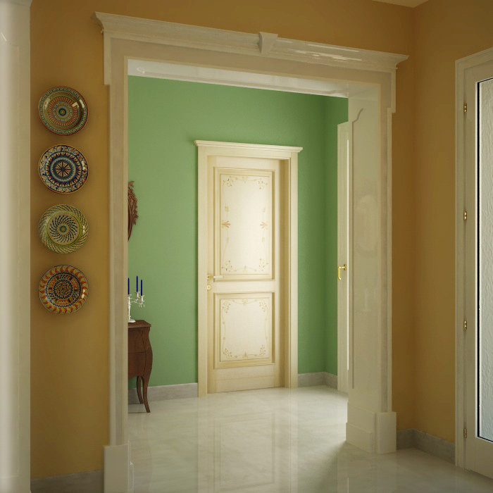

Ho messo una persiana socchiusa sulla finestra in primo piano e ho fatto alcune regolazioni, come ti sembra ora?

troppo satura,si è appiattita,scusa ma non puoi dare la stesso colore agli stipiti e il portale come la porta difronte.quel bianco è molto sparato sembra quasi che emani luce

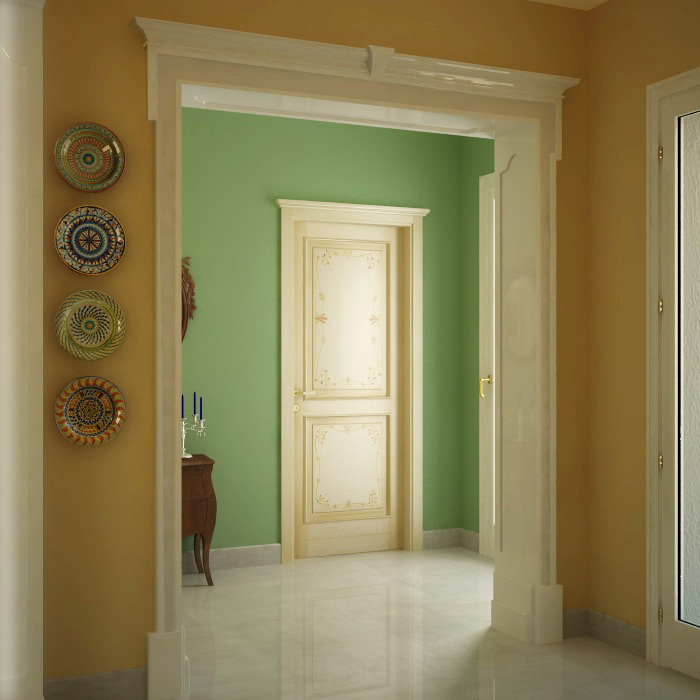

No, la porta è anticata e decorata a mano, il portale dev'essere smaltato lucido e gli infissi in pvc bianco.
Quello che posso(e devo) fare, è rendere il più verosimili possibili i materiali :(

ok......il bianco del portale sembra una carrozzeria di un auto,forse non è troppo forte la riflessione,abilita 2 speculari,uno con suntato la riflessione ed un altro con la rifrazione,così hai la possibilità di controllare meglio il materiale.il tuo bianco che valori ha

Il bianco è 245-245-245, e ho 2 specular layer.
In realtà lo smalto lucido che viene utilizzato ha una brillantezza molto simile a quella della vernice per auto ma, essendo applicato al legno dovrebbe risultate "meno levigato", provo con un disturbo...

gioca con il glossi nei canali speculari.Il bianco 245 245 lo slider è a 80 o 100
