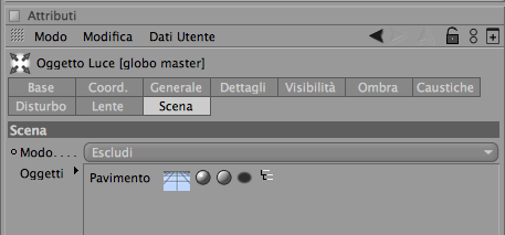

demetra.era ha scritto:no... niente globi...
ci ho provato, ma con il pavimento a specchio mi ritrovavo della gran luce sul soffitto!!!! :D :D
no se escludi l'illuminazione del pavimento negli attributi della luce 8-)
Luca

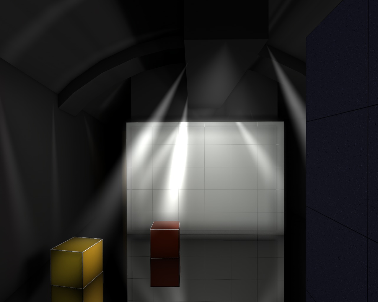

"globo master" è il nome che ho dato io ad una luce omni che uso come matrice.
per non stare li ha fare 100.000 regolazioni su altrettante luci procedo in questo modo:
1) creo una luce-omni, la chiamo "master" (o come vuoi te) e la trascino fuori dalla scena
2) tenendo selezionata la luce-omni evoco l'oggetto-duplicatore, in questo modo si crea un duplicato della luce omni selezionata
3) trascino il duplicato della luce-omni all'interno della scena, dopo di che con il comando "copia" e "incolla" creo tante copie del duplicato che posiziono all'interno della scena (posizionati vicini e in modo regolare, in modo da formare una maglia fitta di luci-duplicate sui tre assi).
Tutto questo casino lo faccio perchè se voglio cambiare i parametri delle luci non devo intervenire su ogni singola luce, ma sarà sufficiente che vado a modificare i valori della luce-omni master (quella fuori dalla scena) e automaticamente si modificano tutti i parametri delle altre.
Consiglio: dato che devi inserire tanti globi di luce, tieni la potenza della luce-master bassa, mappa ombre molto bassa (60-70%) e con la decadenza lineare attivata.
Se usata bene questa tecnica, chiamata appunto dei "globi", ti crea una luce ambiente molto bella e realistica senza ricorrere al Advanced Render e con ridotti tempi di rendering.
Luca
p.s. Tra l'altro anch'io sto facendo proprio ora un rendering con questa tecnica. Se ti serve un "help on line" puoi contattarmi via Skype o msn.

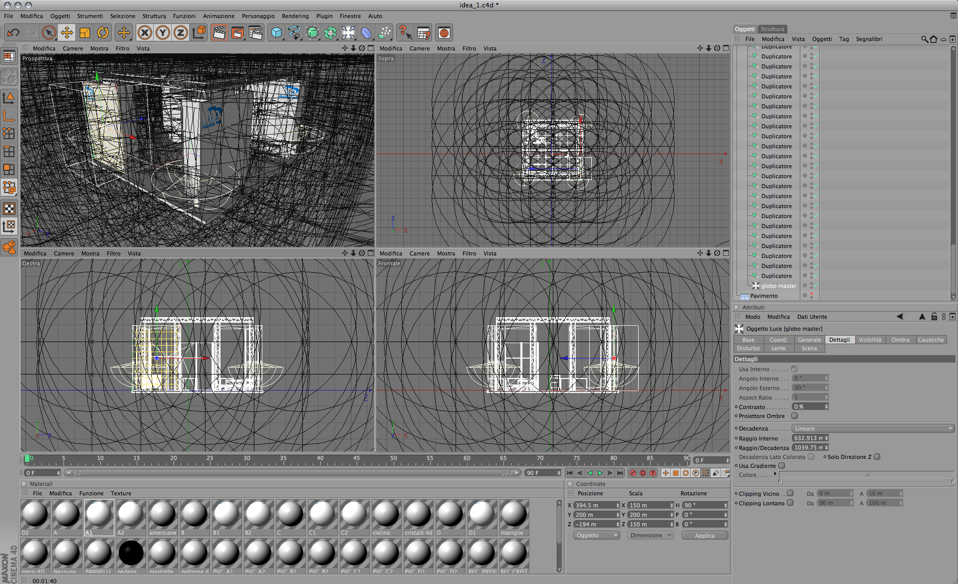

ecco la mia ultima prova per questa "caverna"....
lo so che fa cacarissimo, vi prego non infierite più di tanto... ma i buoni consigli sono sempre ben accetti!!!
intanto non so se si vede ma sulla dx ci sarebbe una parete blu... che non so perchè non riesco ad illuminare... nonostante abbia delle supeluci puntate contro....
(il materiale di quella parete è composto da due mat: una base blu con un po' di dispersione per dare l'effetto sabbia ed un materiale solo canale alfa per dare la fuga delle piastrelle)
cosa sbaglio??? :(

demetra.era ha scritto: intanto non so se si vede ma sulla dx ci sarebbe una parete blu... che non so perchè non riesco ad illuminare... nonostante abbia delle supeluci puntate contro....
cosa sbaglio??? :(
visto che non stai operando con l'algoritmo AR puoi "illuminare" la parete blu attivando la "luminanza" della tex (tienila bassa però, o sembrerà una parete retroilluminata).
Luca
