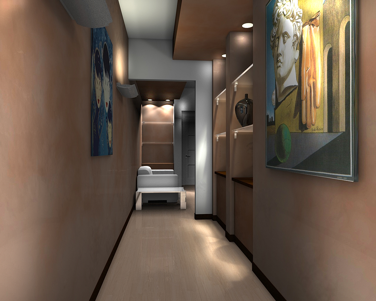

:shock: :shock: senza advance e vray bravissimo

arcnello mi sono permesso :P

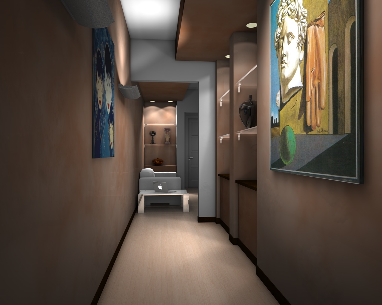

master
per quanto riguarda il parquet ho aumentato la riflessione ma non ho attivato la dispersione, per cui devo completare al 100% il tuo suggerimento!
attivero' le tue percentuali per i canali
per quanto riguarda il muro non ho utilizzato una texture ma bensi' il gradiente nel canale colore mentre nel rilievo ho utilizzato ruggine con forza 10%: In questo caso nel canale riflessione devo creare il medesimo gradiente in bianco e nero attivando poi la dispersione ?
i faretti a fianco come le applique per ora ho lasciato le luci iniziali, faro' delle prove utilizzando la stessa tecnica che mi hai consigliato :)
cesgimami ti ringrazio per il suggerimento "visivo" :D
provero' ad inserire una luce ambiente ( 1%-2%) per rendere leggermente meno cupo il tutto
Messaggi: 10603
Re: un appartamento
nnnnoooooooo niente luce ambienteeeeeeeeeee nooooooooooooooo...per l'amor di dio!!1
Piuttosto dagli una schiarita in photoshop...
Aggiungi quest'oggetto al rendering che ti metto nel forum...copia e incolla...
Dai un po piu di luce ai globi piuttosto perche' quest'oggetto che ti faccio mettere scurira' leggermente...

cesgimami
Messaggi: 2962
Località: Cattolica rn
Re: un appartamento
Messaggio da cesgimami »
infatti ha ragione master zone quello che ho fatto è tutto in ps e l'immagine mi sembra che abbia acquisito + valore

seguite le indicazioni sul parquet e sulle luci
ora master devi dirmi il significato della "vignetta", cosa comporta nella scena...
dovrei inserire altri elementi per riempire un po' la scena
e proseguire con un altro paio di viste all'interno dell'appartamento

Messaggi: 10603
Re: un appartamento
sul pavimento pero' non si vede...prova ad aumentare un po la rilfessione....vai a 40%...lascia la dispersione a 25...
hai messo il vieggnetto?
arcnello
Messaggi: 3235
Località: riviera di ponente
Re: un appartamento
Messaggio da arcnello »
masterzone ha scritto:sul pavimento pero' non si vede...prova ad aumentare un po la rilfessione....vai a 40%...lascia la dispersione a 25...
ok
ho messo quello che mi hai postato
mi diresti la sua funzione ? è la prima volta che lo utilizzo
Messaggi: 10603
Re: un appartamento
no niente e' uno shader che fa un gradiente che scurisce ai bordi l'immagine...e' molto "fotografico"...
Lo puoi accentuare diminuendo la trasparenza dell'alpha nel suo materiale...lo vedi molto su scene chiare, la tua e' un po scuretta di suo..

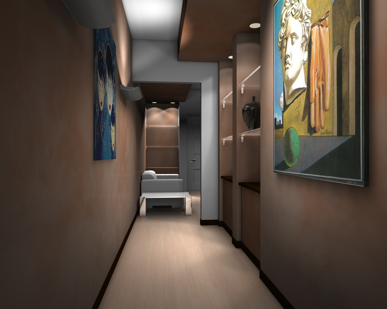

arcnello
Messaggi: 3235
Re: un appartamento
aggiustato la riflessione e dispersione
direi che questa immagine puo' concludersi
grazie per i consigli :)
