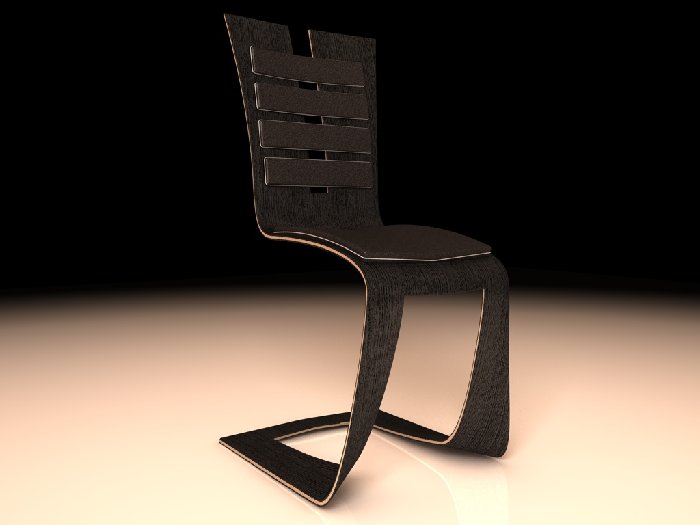

In effetti hai beccato un dettaglio su cui sono sorvolato, mettendo una semplice texture con proiezione cubica!!
Cerco di sistemare.... :)
Grazie

Piccolo intoppo... Come faccio a mappare la texture in modo che segua il profilo della sedia?
Grazie

Re: Render sedia design
Messaggio da matcsat »
Io penso a due modi e mezzo.
1- setta selezione dello spessore e ne stendi l'UV dritta.
mezzo- setta selezione dello spessore, ... crei una tex che segua la curvatura.
2- in modellazione crei l'oggetto steso e gli dai la forma finale con deformatori o manualmente, questo ti consente la proiezione cubica, ma non è sempre possibile ed è un lavoro non proprio rapido e rilassante.
Marco.
Messaggio da primier »
Sistemato!! 8-)
Posto una versione con colorazione scura!
Ciao grazie!!! :D
Messaggio da pierluigi »
bellissima forma e bellissimo render. complimenti :D

Ciao, io è diverso tempo che mi imbatto in un problema che qui avete risolto senza aimè venirne a capo, come posso fare per texturizzare la costa di una sedia in modo che la texture segua il profilo?
grazie per la cortesia
Messaggio da davidecarr »
ar o vray....se vray ti mando un set pronto e velocissimo..
1o11o
Messaggi: 36
Iscritto il: mer gen 27, 2010 5:15 pm
Messaggio da 1o11o »
purtroppo AR, se il set sono i due sgabelli nella sezione download, complimentoni perche sono venuti benissimo!
