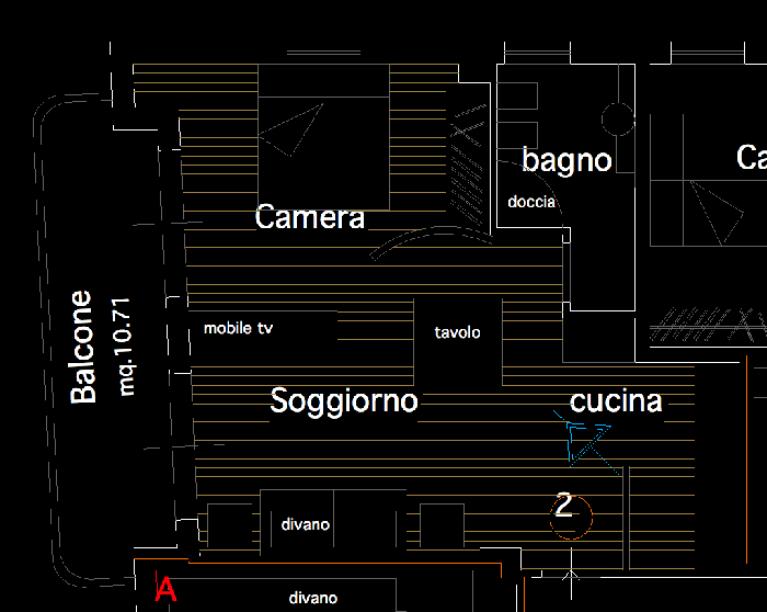

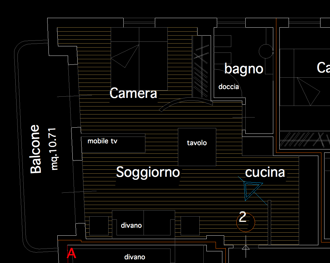

cesgimami

ecco il cad

arcnello
Messaggi: 3235
Località: riviera di ponente
Re: Wip Monolocale
Messaggio da arcnello »
bhè, se la clientela non ha le classiche esigenze ci puo' stare
grazie per aver messo il CAD, era la cosa che mi interressava (anche)
riguardo a quello che hai detto si puo' prendere in considerazione di eliminare la spallina della zona cottura, attrezzare la zona ad L con una piccola cucina (3/4 elementi) ed un tavolo che all'occorrenza si apre per consentire il pranzo
si libererebbe la zona dove attualmente c'è il tavolino
il setto che mi separa la zona notte si prolunga sino a delimitarmi parte del bagno
uno scorrevole a tutt'altezza darebbe l'accesso al bagno
in pratica una vela (io la fare colorata)
spero di essermi spiegato
è un suggerimento, prendilo con le pinze :D
