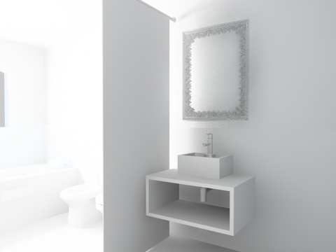

scusate mi date una dritta quale parametro devo variare per schiarire gli scuri?
in qualsiasi modo mi diviene tutto più scuro
Messaggi: 4888
Re: luci, Aiuto per primo bagno
Messaggio da nexzac »
moltiplicatore scuro :)
prova ad impostarlo a 3
Messaggi: 4888

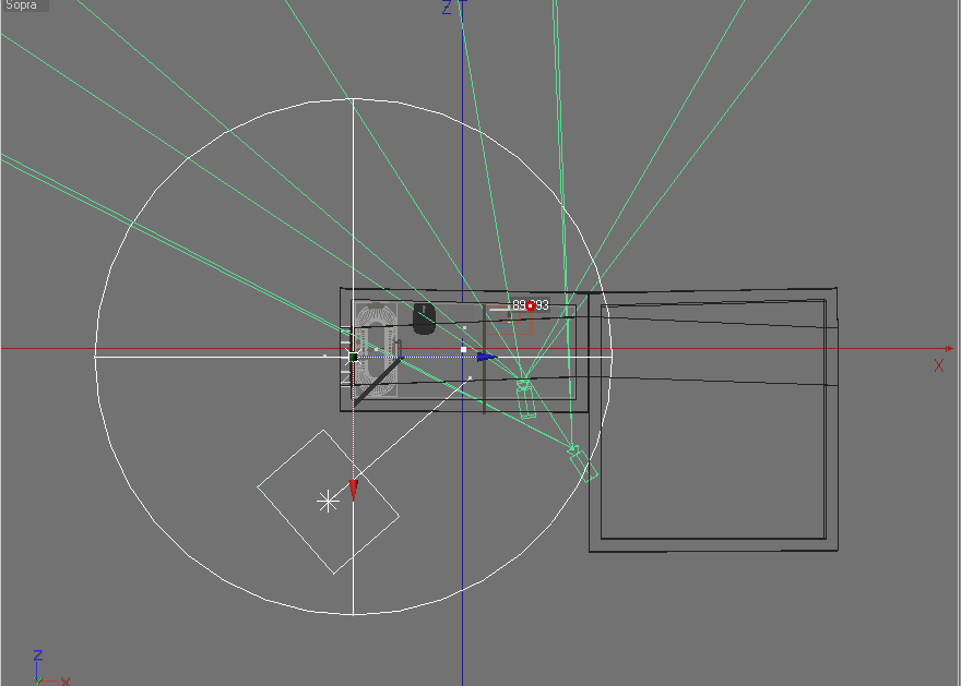

però c'è qualcosa che non mi torna, nel primo render sembra esserci oltre la finestra che si intravede sulla sx, anche una finestra sulla dx, dato la luce che entra (dove credo ci fosse la seconda luce area), ma se stai facendo un diurno la luce dovrebbe entrare da tutte e due le parti...prova magari a postare anche uno screenshot della vista superiore di cinema, così si capisce meglio come hai impostato la scena. le luci area hanno attiva la decadenza?

nexzac ha scritto:però c'è qualcosa che non mi torna, nel primo render sembra esserci oltre la finestra che si intravede sulla sx, anche una finestra sulla dx, dato la luce che entra (dove credo ci fosse la seconda luce area), ma se stai facendo un diurno la luce dovrebbe entrare da tutte e due le parti...prova magari a postare anche uno screenshot della vista superiore di cinema, così si capisce meglio come hai impostato la scena. le luci area hanno attiva la decadenza?
effettivamente l'ho tota pensando che non fosse giusto tenerla, la luce aerea ha una decadenza lineare che esce appena dal muro frontale
Messaggi: 4888
hai fatto bene a toglierla perchè quella dall'altra parte della finestra è una porta;)
la decadenca la imposterei o su inversa o quadrata inversa (facendo attenzione che non ti "bruci" la zona vicino alla luce) spuntando "solo direzione Z"
quella luce infinita entra nel bagno??? non sembra esserci una finestra in quella zona o mi sbaglio io??
cmq con la mapputra colore (agendo sul moltiplicatore scuro) risolvi gran parte dei problemi per le zone scure
aspetto nuovi up ;)

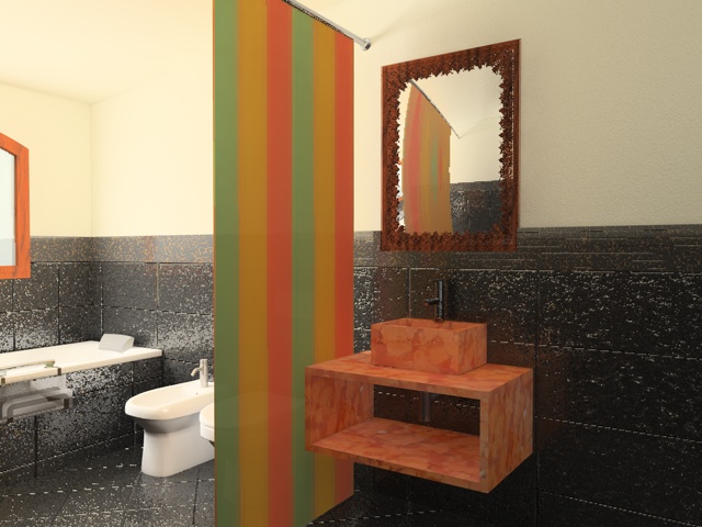

ho fatto un piccolo passo indietro, tolto i materiali , agendo sul color mapping
moltiplicatore scuro 4
moltiplicatore chiaro 1
il risultato inizia a piacermi ma brucia come mi avvisavi la zona vicino alla finestra :?

che ne dite? :?
