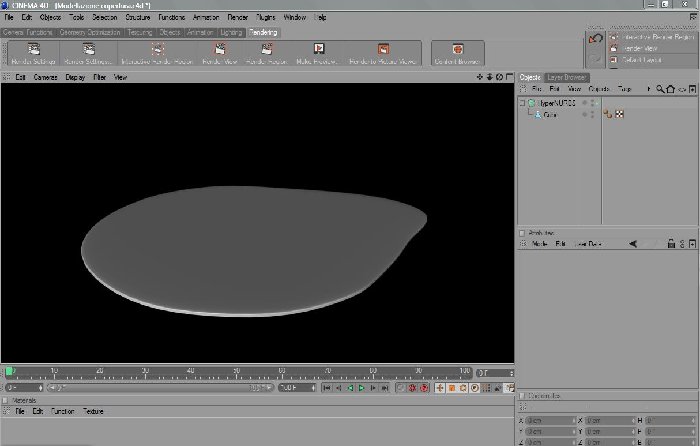

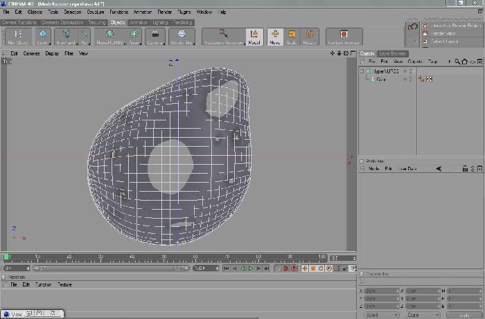

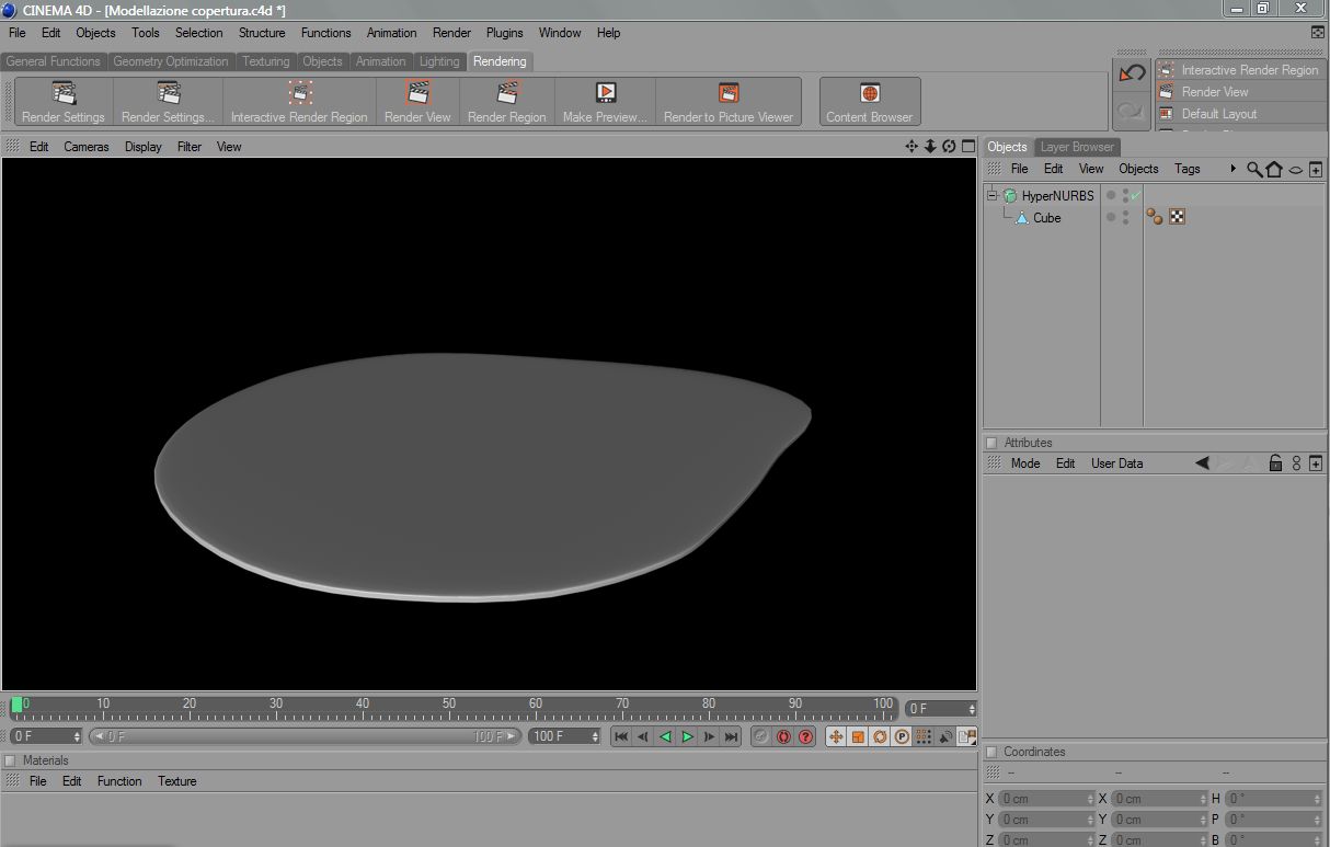

Ho fatto il render delle viste dall'alto delle singole superfici per avere delle immagini di riferimento e ho cominciato con la prima superfice.
Non so se questo è il metodo giusto. Ora il problema è fare le bucature e trascinarle verso il basso per ralizzare le "colature".
Il risultato dovrebbe essere come materia colata che, dalle bucature, arriva fino a terra.
Non saprei come proseguire per realizzarle con curvature morbide.

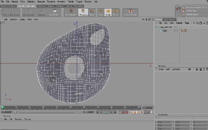

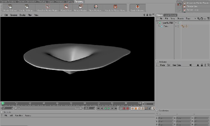

Sto provando a realizzare le bucature, tagliando la sagoma principale con il coltello in modalità piano e poi estrudendo i poligoni selezionati prima internamente e successivamente trascinando verso il basso, ma il risultato è quello nell'immagine, non riesco a ottenere la forma curvilinea dell'immagine di riferimento.
Non saprei come andare avanti.
