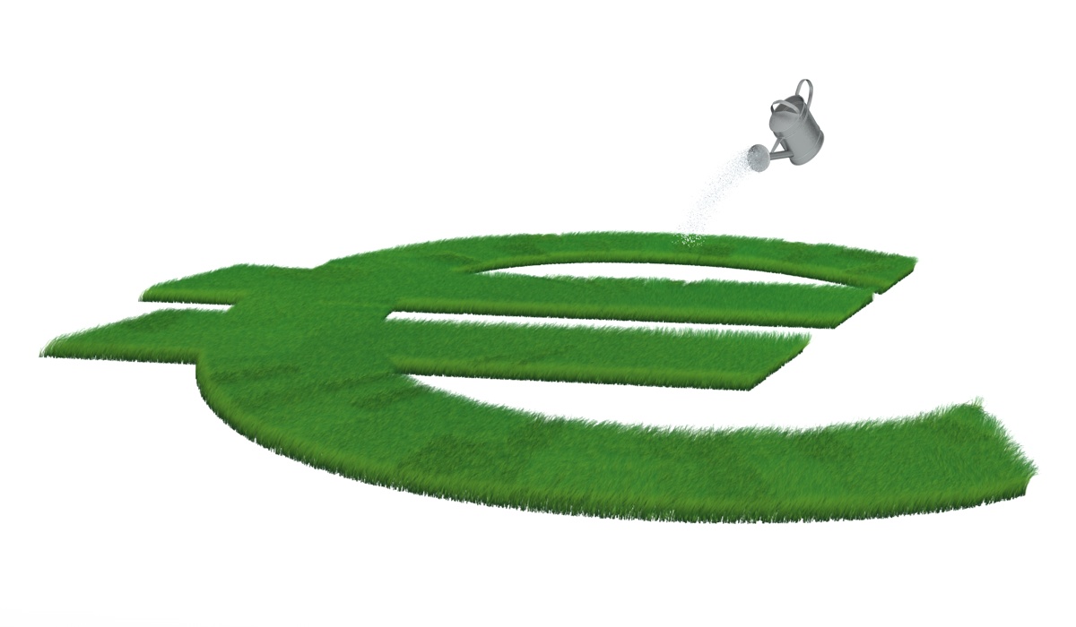

Ecco il risultato! però c'è un problema, l'erba ha delle strane macchie , pensavo fossero dovute ad un problema di normali ma pare non sia così... cosa potrebbe essere secondo voi?

Nessuno mi sa aiutare?? :(
