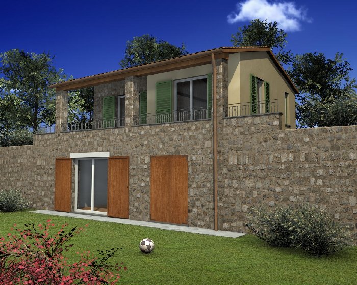

graphic.design ha scritto:mi piace.... come già detto rivedrei la piedra anche con bump e la ringhiera a dx... finisce cosi il "passamano"?bho... cmq solo particolari... :-D
bellissima l'erba...
grazie, sto lavorando sul bump per migliorare la pietra
la ringhiera deve essere completata nella parte terminale
comunque qui ho imparato che sono i particolari a rendere la scena migliore... e i suggerimenti su questi non possono far altro che essere un prezioso aiuto
l'erba è una texuture applicata su diversi piani in altezza con canale alpha, un metodo veloce e molto efficace!

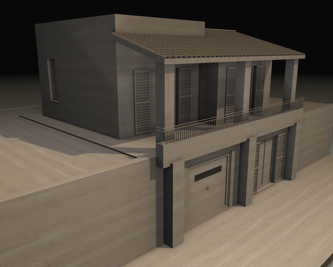

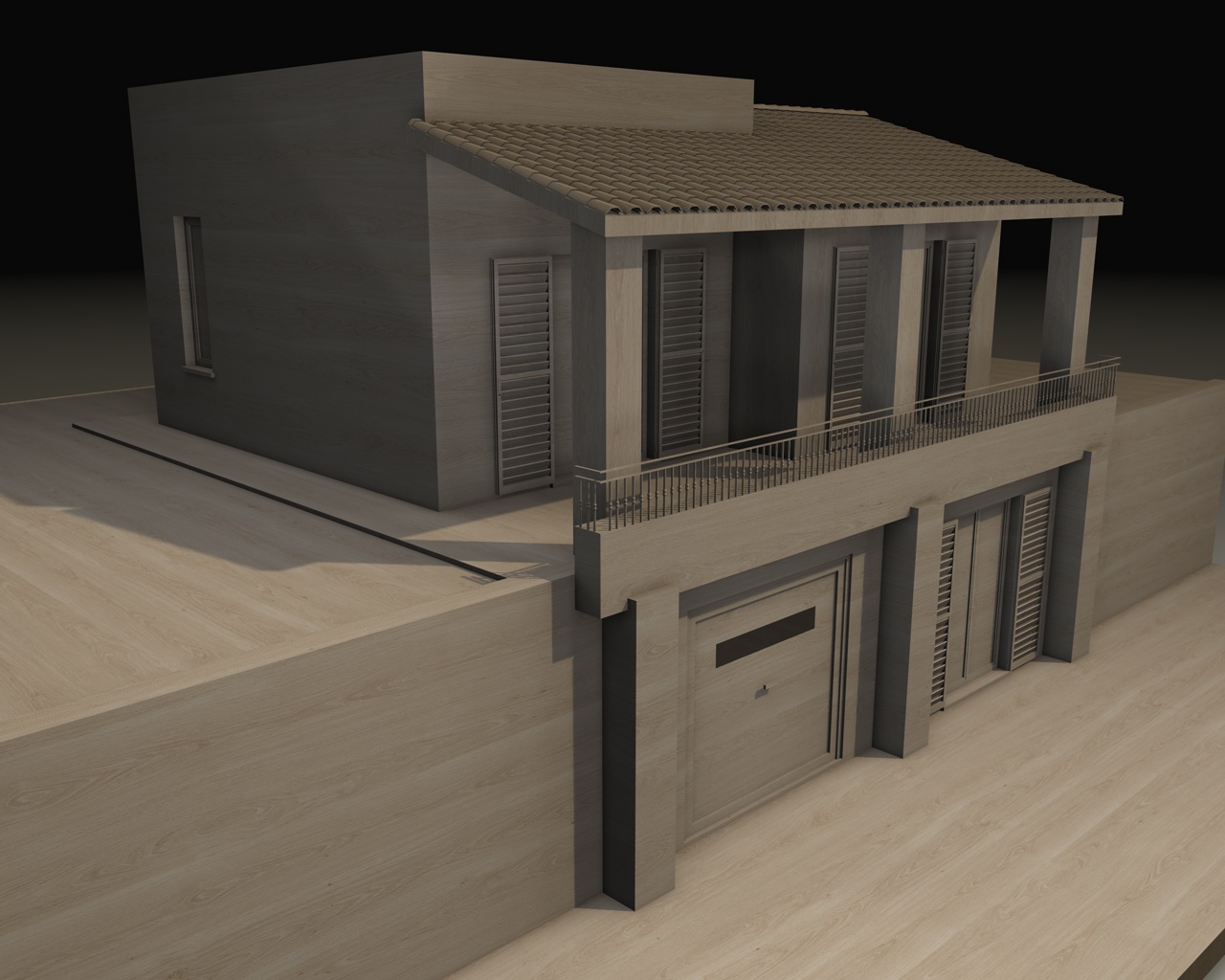

arcnello perchè non utilizzi dei setti portanti anzichè pilastri?

astaldo ha scritto:un buon inizio
scelte della committenza per una soluzione piu' semplice
la prima idea in assoluto non aveva setti portanti ma un volume tipo scatola, piu' originale diciamo, che pero' non è stato approvato o capito...
ti posto un'immagine delle primissime fasi, che sinceramente a me piaceva
ciao______

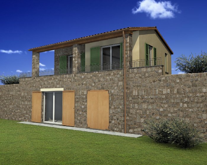

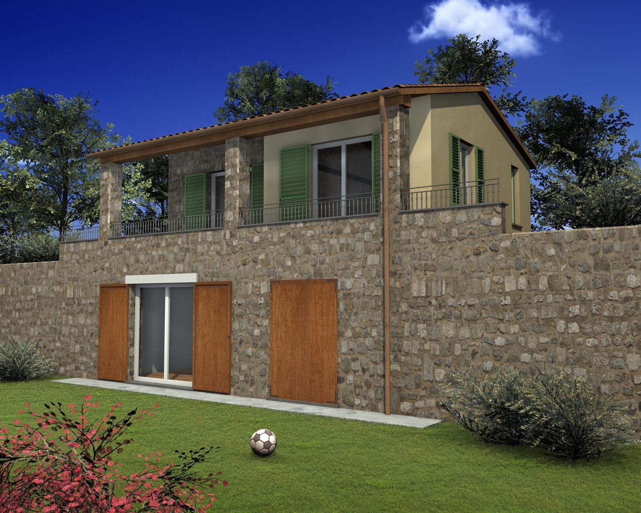

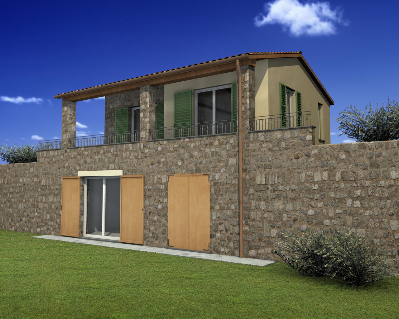

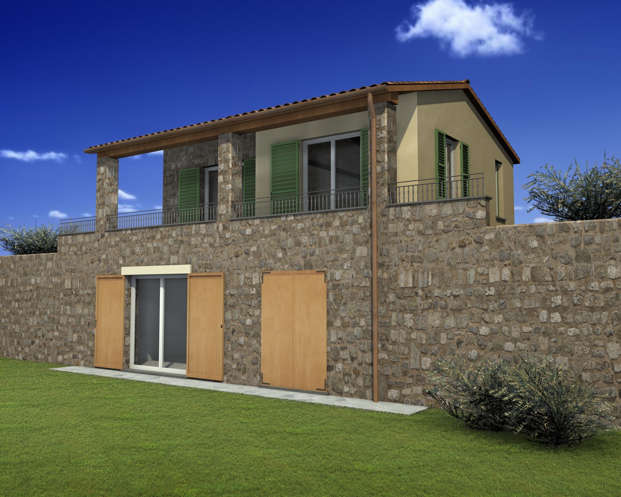

proseguo con ulteriori modifiche
curato i dettagli smussatura angoli, completato la gronda e la ringhiera
ho aumentato il bump del muro al 100%.... cosi' potrebbe andare secondo voi ?
fabrik... ti prometto che al piu' presto tolgo quel compensato! :)
la luce solare, infinita con ombre area al 90%, secondo me ora potrebbe essere quella giusta
manca ancora vegetazione per completare il tutto...
suggerimenti su altri dettagli... ben vengano!
ciao____________

l'architrave della portafinestra al piano terra di che materiale è fatto? mi sembra che stacchi troppo con il resto delle pareti.
molto bello comunque. metterei un pò di profondità di campo magari.. :)

hai ragione pierluigi
l'intensità della luce solare, leggermente gialla, mi ha esaltato troppo l'architrave
è un elemento prefabbricato, ho provveduto a dargli un colore grigio in modo che non dia questo fastidioso effetto

.... impressionante.... I tuoi rendering sono mille volte meglio dell' 80% dei rendering visti su sto forum e fatti con il Vurrey.
Complimenti.... sinceri.

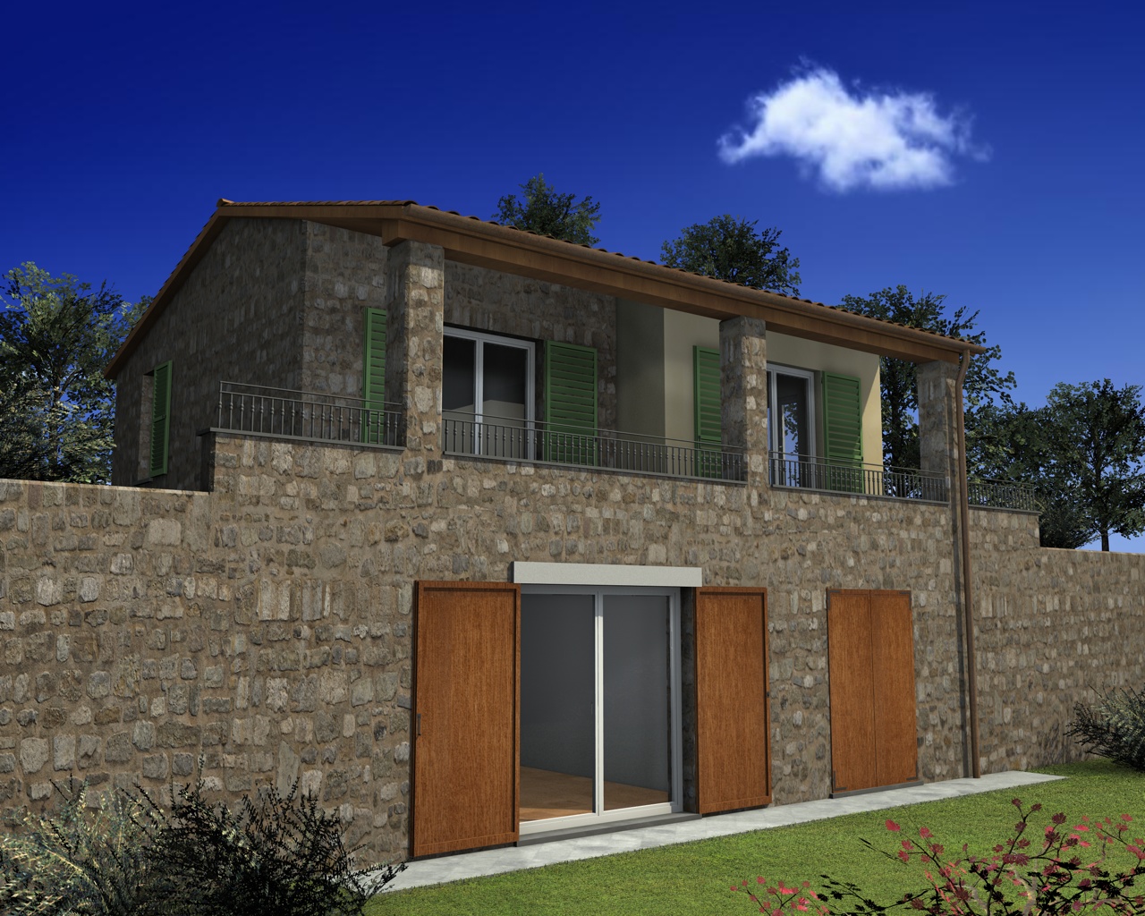

sono arrivato alla fine del lavoro e posto le immagini diciamo... concluse :)
ovvio che ci sarebbe ancora molto da vedere e rivedere.... ma non è il mio caso... sicuramente in questo mio incarico professionale
grazie ancora per i suggerimenti
ciao________
