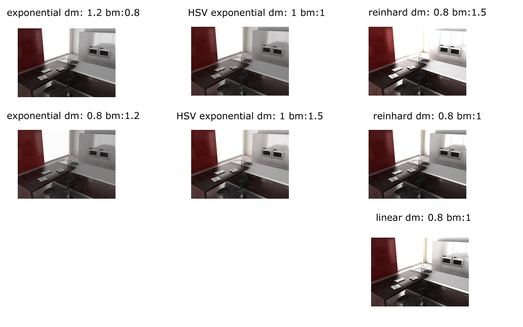

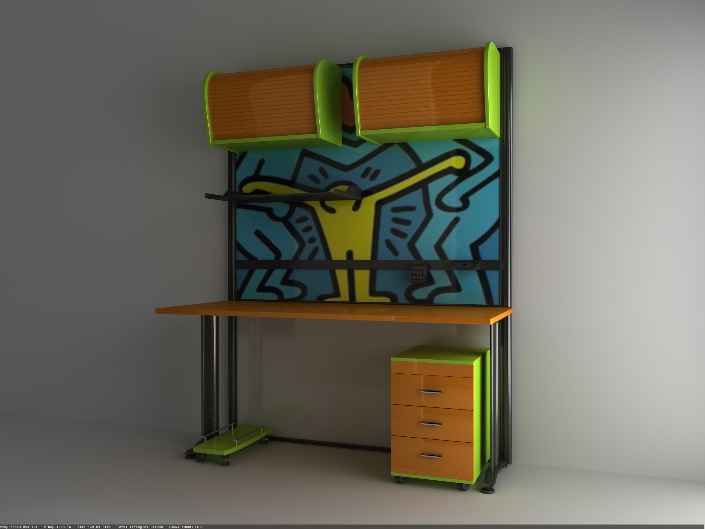

ecco, infatti ho provato a fare delle piccoliiiiissime prove, e in effetti tendono un pò al grigio....

okkio che per reinhard non esistono dark e bright ma multiplier e Burn value
Il multiplier deve rimanere ad 1 sono i valori del burn a cambiare 0 = exponential 1 = linear.

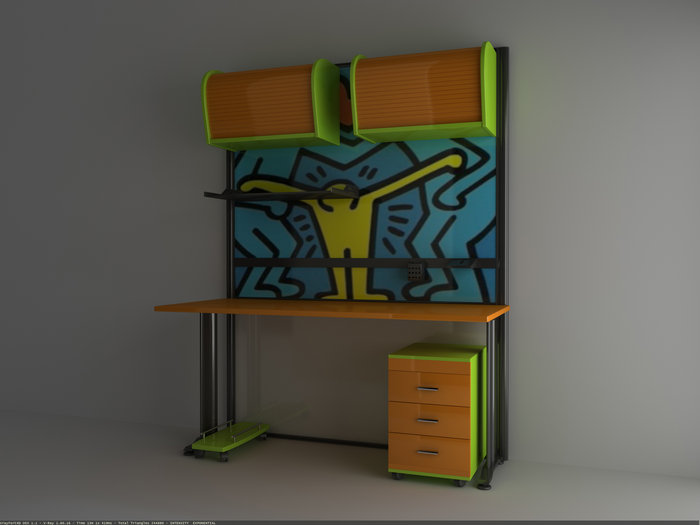

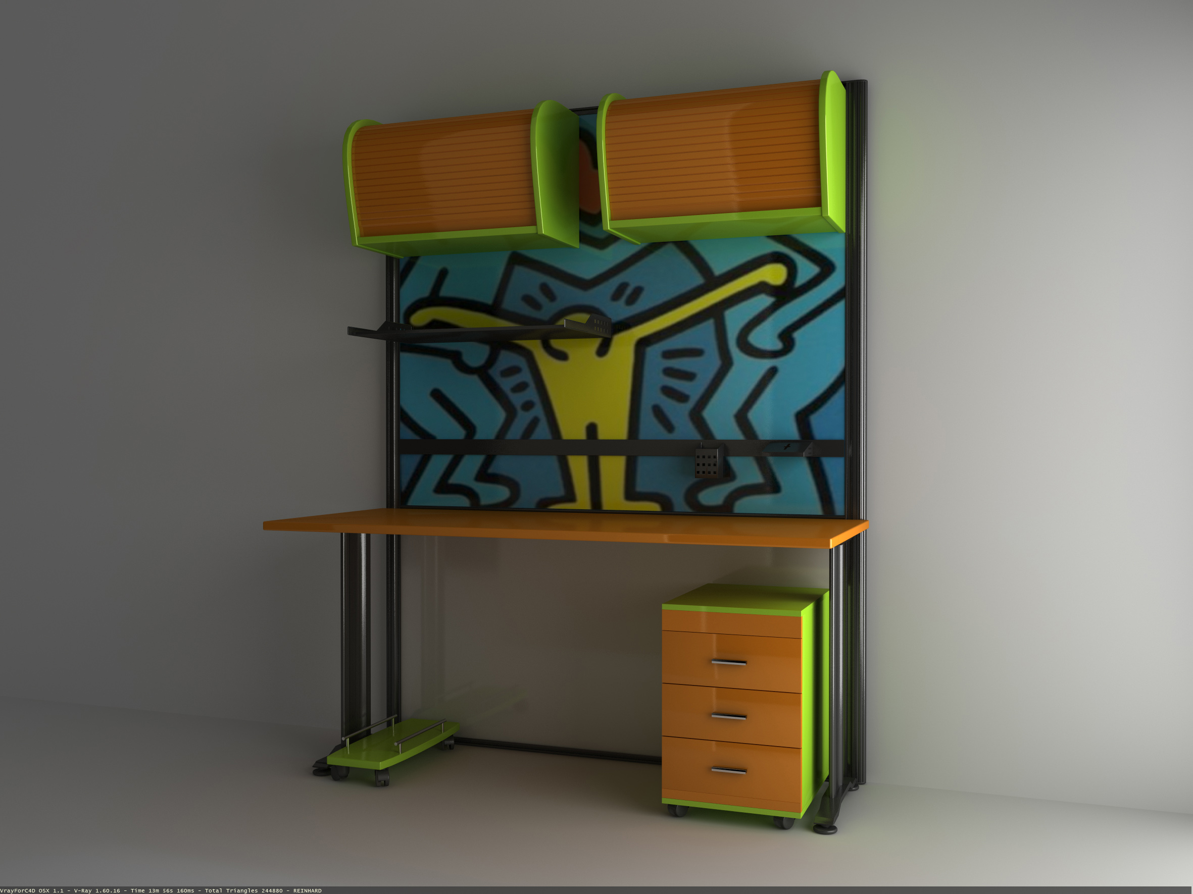

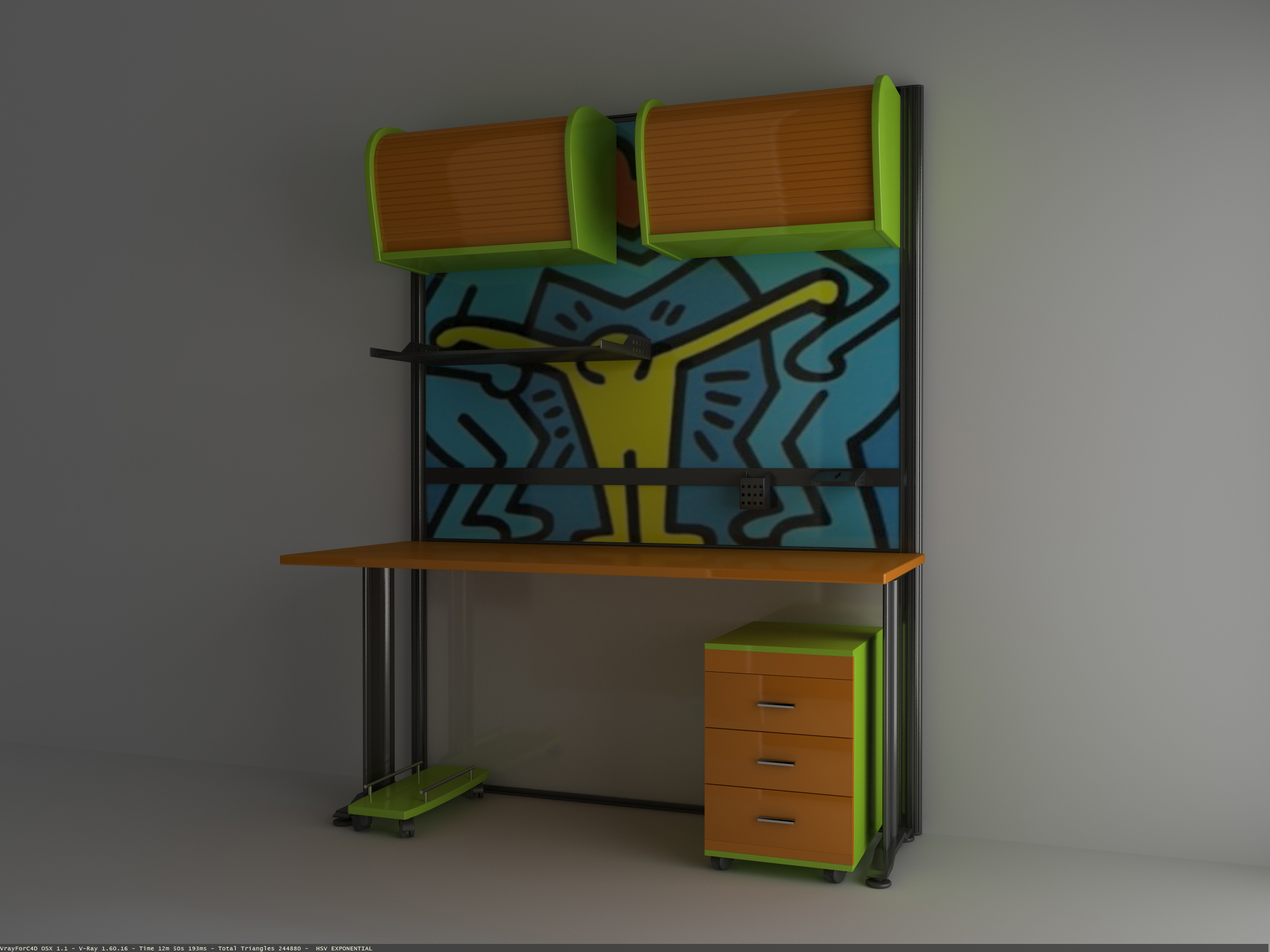

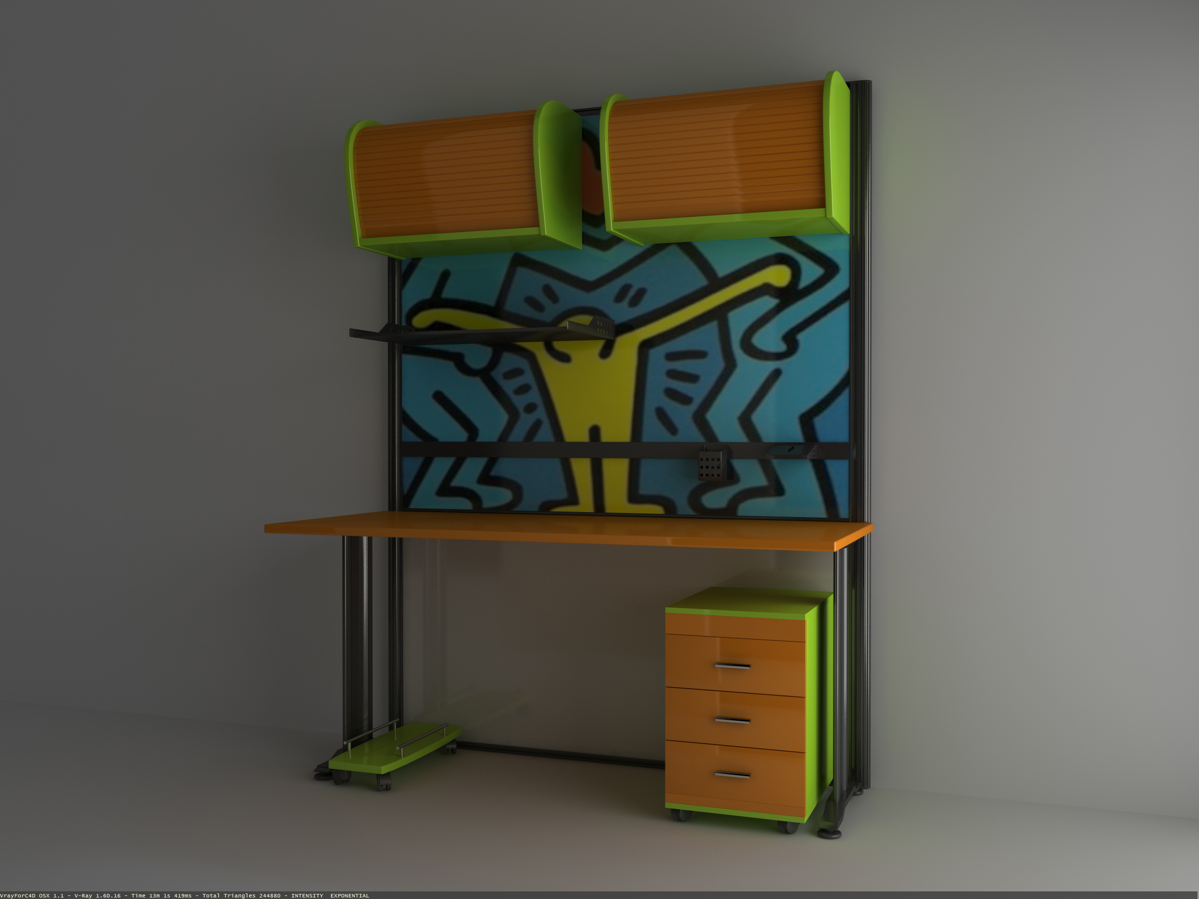

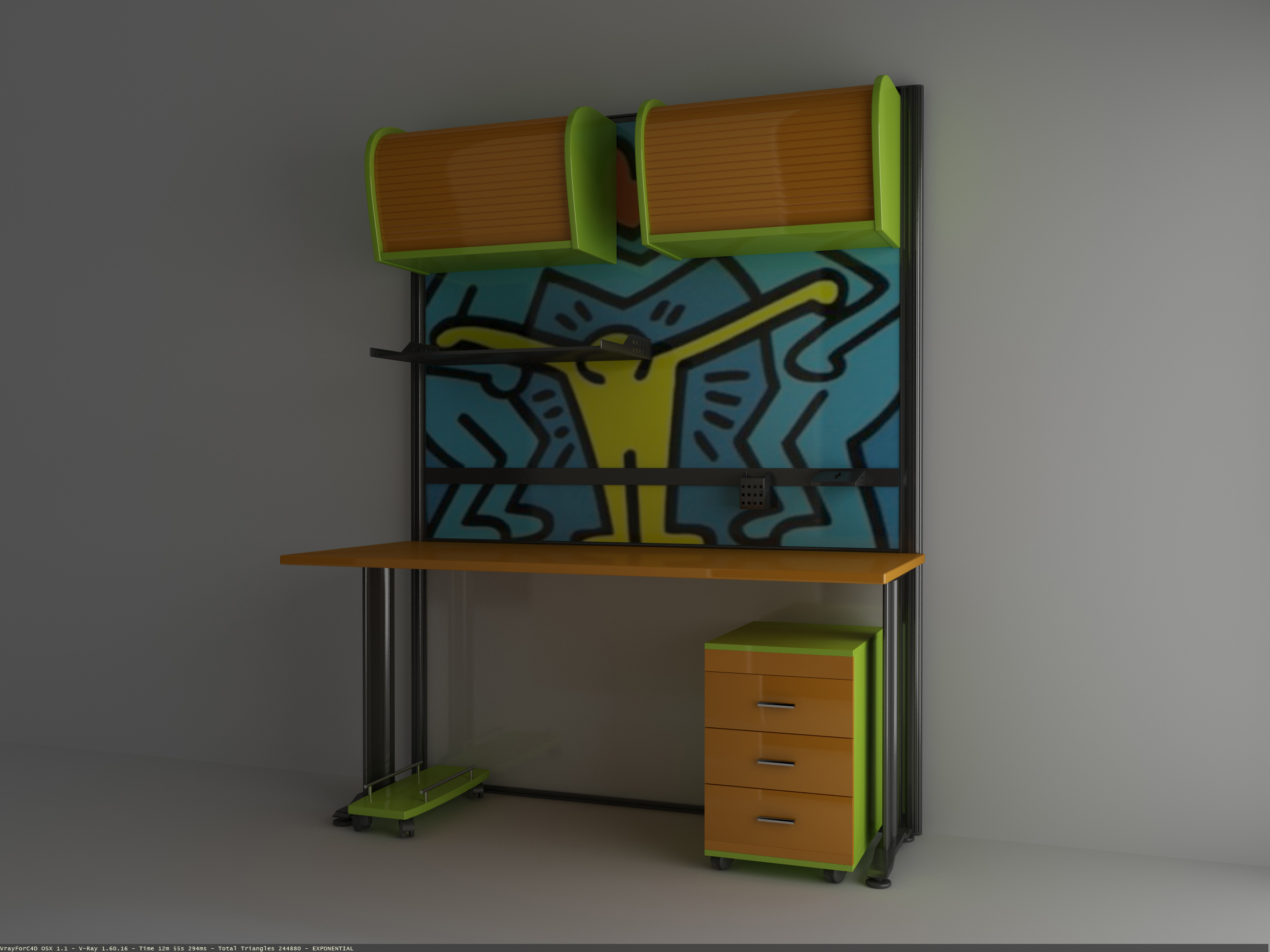

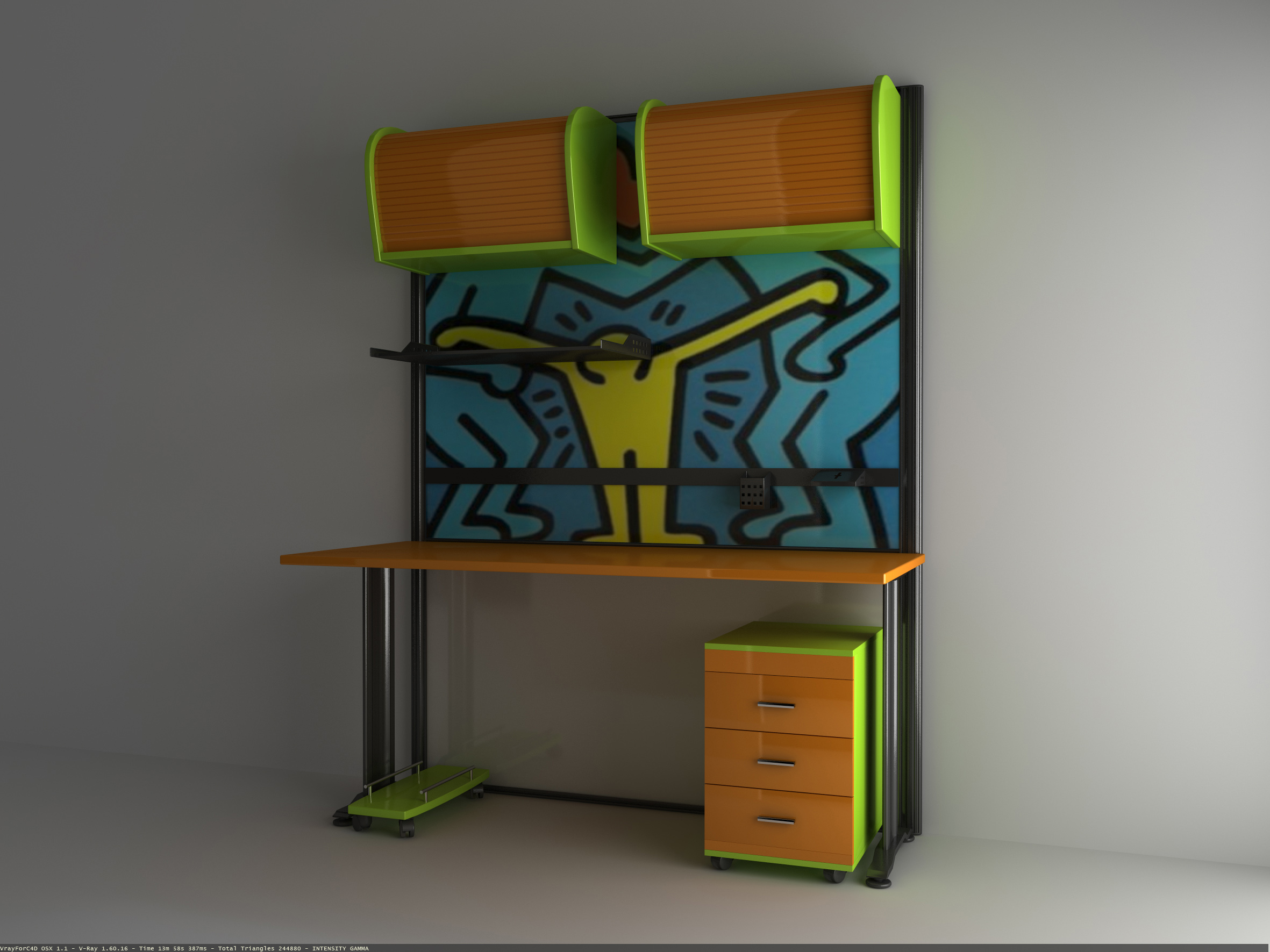

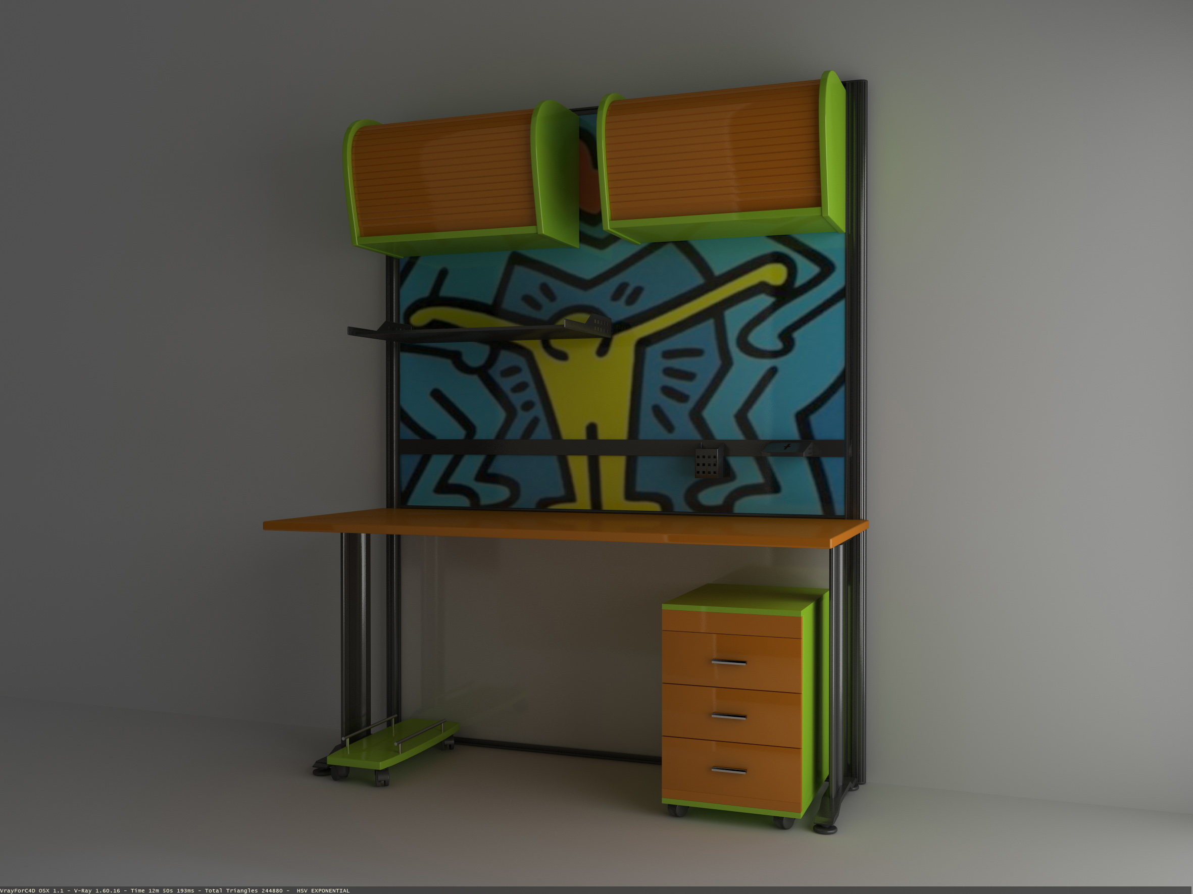

queste sono delle prove che avevo fatto lasciando i valori di default del colormapping.Come vedi puoi trovare ugualianze tra di loro.
