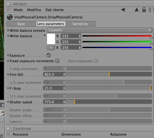

prova ad abbassare f-n..con 18 entra pochissima luce...
anche lo shutter troppo alto...
prova con f-n (2) e shutter da 60 abbassandolo via via fino a 15...
considera ke x interni si usa la combinazione:
iso 400
f-n da 4 a 8
shutter da 30 a 250
le combinazioni variano in funzione del tipo di luce ke si vuole avere, dalla luce ke c'è e naturalmente dal tipo di dof ke si vuole ricreare..c'è tanto in rete, fai una bella ricerca..

Ho provato a modificarlo, ma ancora nulla. Non capisco cosa sto sbagliando.

veramente ti avevo detto di abbassarlo l'f-stop non di alzarlo...
sei passato da 18 a 21...ripeto prova con 2 con uno shutter a 250 o 500..x l'iso parti alto tipo 800-1200
ps: domanda stupida..ma la camera + attivata?

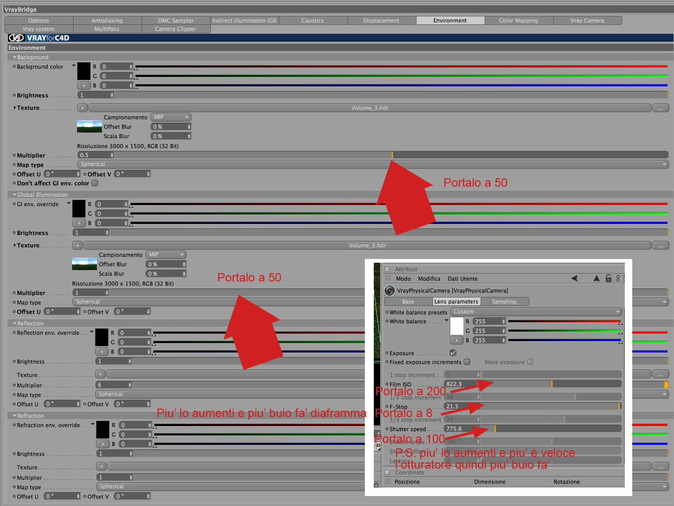

.. anche io ti avevo suggerito di alzare i Multiplier delle HDR che hai messo nell'environment. Con questi valori non c'e' modo che ti esca un render.
Forse anche una letturina al manuale non farebbe male...se devi provarle a caso senza sapere cosa stai modificando ti ci vorrà una vita.

Non vorrei essere scortese, ma dal modo in cui tu stai usando la phcam dimostri di andare molto a tentativi, nel forum trovi diverse discussioni sull utilizzio ed il significato di quei valori (shutter fstop iso) dagli una letta altrimenti non arriverai da nessuna parte.

Guarda lo schema che ti allego....inoltre...Togli almeno per ora tutte le luci....
