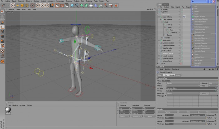

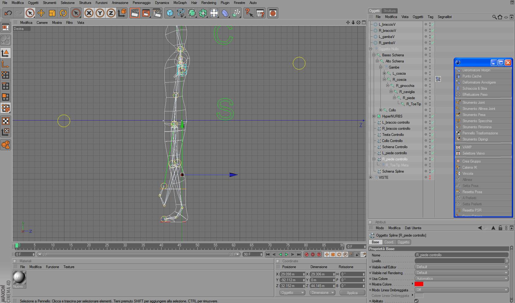

seguendo il tutorial sono arrivato a questa conlcusione... il problema è che la gamga si alza in modo... strano! :(
cos'ho sbagliato?
se c'è bisogno posto la scena completa.

Un tag IK con un controller non è sufficiente per controllare l'intera gamba.
Cancella il tag e fai questa operazione:
- seleziona i Joint Coscia, Caviglia, Piede e ToeTip
- Tieni premuto il tasto control sulla tastiera e invoca il comando IK Chain
Dovresti avere ora 3 tag IK assegnati a Coscia, Caviglia e Piede e i relativi controller.
Inserisci tutti e 3 i controller dentro la spline di controllo che hai creato per il piede "R_Piede controllo".
Ok, ora prova a muovere quest'ultimo (che ovviamente muoverà tutti e 3 i controlli contemporaneamente) e snche singolarmente i 3 controller per controllare il movimento del piede.
Naturalmente il Rig della gamba non è ancora finito così...manca ancora il Pole Vector per controllare la direzione del ginocchio... continua a seguire il tutorial.

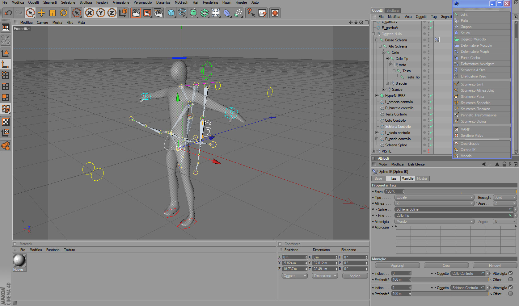

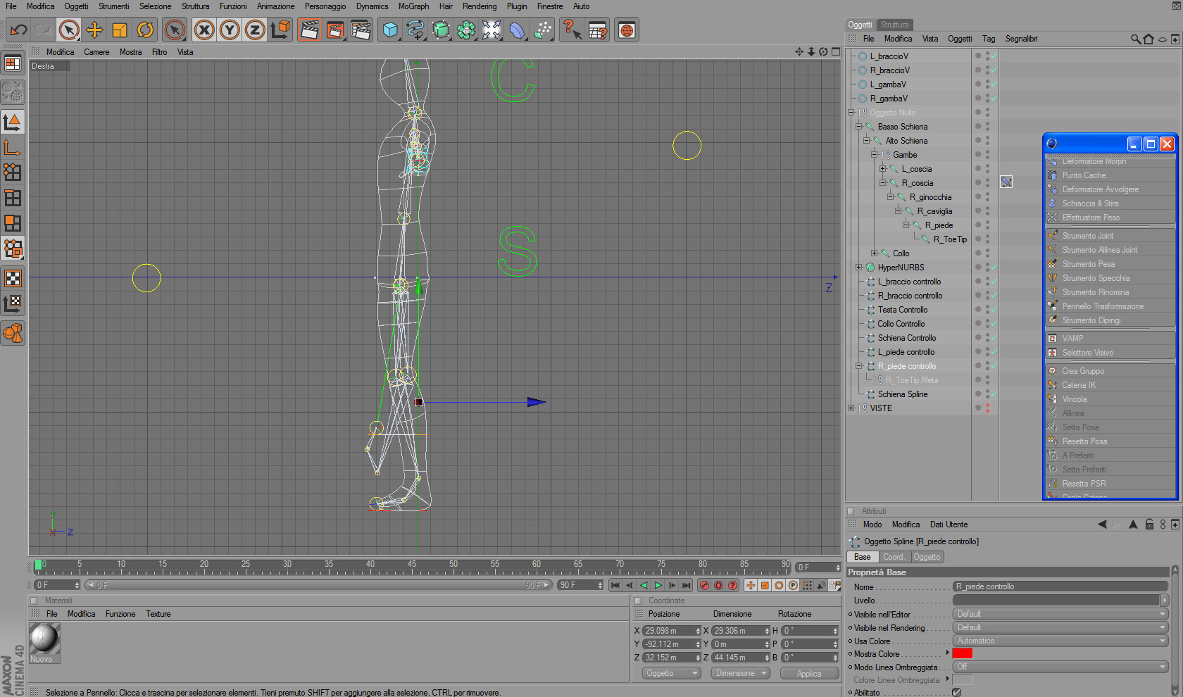

(alla fine non premevo ctrl quando cliccavo su IK Chain... :roll: )
grazie ancora ma ora è successa una cosa davvero brutta! il poveretto ha deciso di fare il contorsionista! :(
posto un'immagine e la scena... non so come mai quando vado ad assegnare i vari "pezzi" all'IK Chain tutte le bone cambiano posizione creando un bel casino!
PROVA RIG_ossa.rar
(143.67 KiB) Scaricato 120 volte
