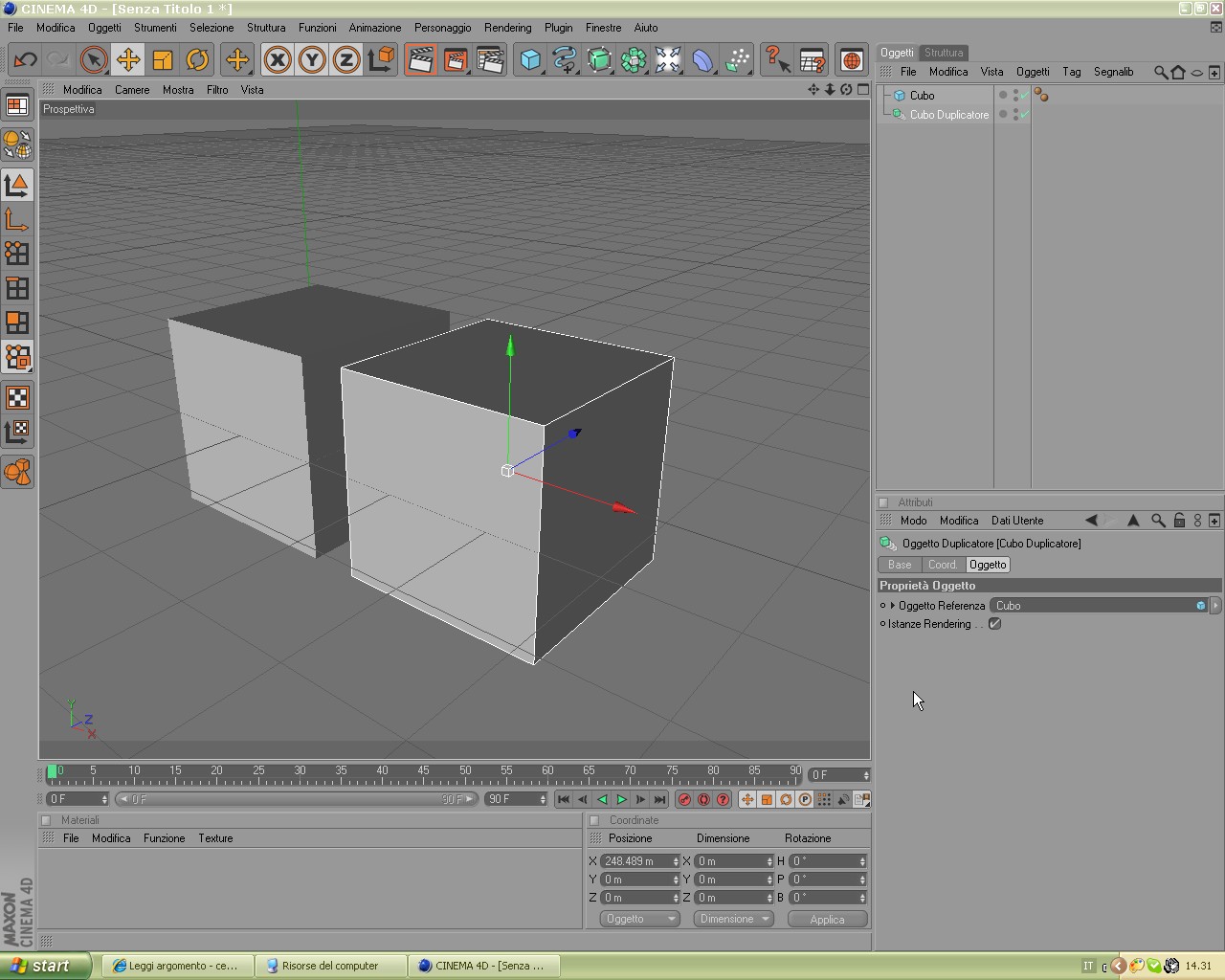

ciao 8snowman8, nei miei progetti a volte devo inserire 30/40 alberi 3d e cespugli 3d vari (anche io ho un sistema a 32) e procedo in questo modo
inserisco il mio primo modello di albero 3d dopodichè con lo strumento "duplicatore" lo duplico una prima volta, selezionando l'oggetto duplicatore attivo istanze di rendering come ho postato prima nell'esempio del cubo
a questo punto duplico normalmente con controlC e controlV il mio primo duplicatore (rimane selezionato istanze di rendering) creando altri alberi, tanti quanto ne voglio
i vari duplicatori posso tranquilamente ridimensionarli e ruotarli in modo che gli alberi siano diversi l'uno dall'altro
sino ad ora non ho mai avuto problemi di memoria nonostante lavori su un 32 :)
buon lavoro
ciao_______

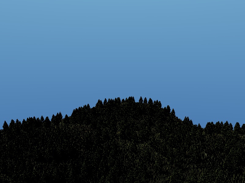

morph
Messaggi: 2000
Re: centinaia di alberi
Messaggio da morph »
la qualità di questo render non è proprio il massimo ma volevo vedere se riuscivo a ricreare il discoro di una moltitudine di alberi tramite mograph dato che non l'avevo mai usato.
Scusate per l'intrusione.

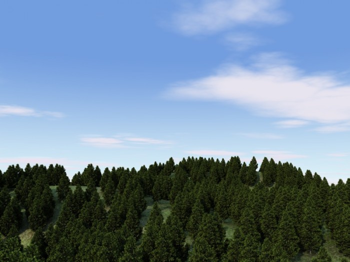

morph
Messaggi: 2000
ne ho fatto uno più decente, infatti la cottura è stata molto lunga.
l'illuminazione è data semplicemente da un oggetto sky e ho usato come gi il metodo dei campioni cielo.
per gli alberi ho usato un albero che ho trovato nel content browser e l'ho inserito all'interno del comando clona di mograph, l'ho clonato 1000 volte.
ho settato alcuni parametri di questo comando ed è venuto fuori questo risultato.
una cosa che non capisco è che il numero massimo di aberi che posso arrivare a clonare è dipendente dalla massima suddivisione del piano di riferimento su cui vanno applicati gli alberi clonati.
Un po' come accade per il modulo hair, più è suddiviso il piano, più capelli posso inserire.
un' altra cosa che non mi è chiara è perchè l'albero originale è alto circa 10 volte di più degli alberi che vengono clonati... :?
Messaggi: 10602
dipende come gli dici di clonare, hair ha il metodo vertice, centro poligoo, etc etc, area...anche mograph ha la clonatura con densita' variabile, c'e' un metodo per decidere se deve essere distrbuito in modo diverso :)
Hai attivato nel mograph2 le instanze di rendering come clonatura? dovrebbero prenderti meno ram e forse si velocizza qualcosa....cmq il risultato e' interessante...
