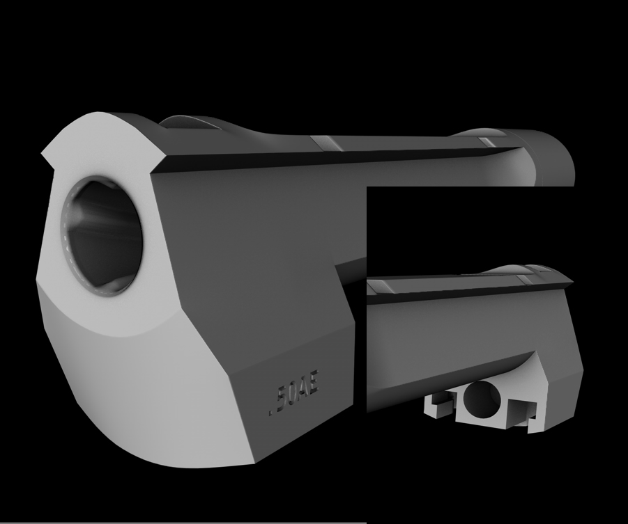

I lati più netti puoi averli pesando l'hypernurbs sui lati che intendi fare più netti.
L'alternativa è creare una suddivisione molto vicina allo spigolo per rendere meno accentuata la curvatura... in genere preferisco questo sistema alla pesatura.

Inanzitutto complimenti per quella pistola...è il risultato che avrei in mente di raggiungere, pesando al massimo l'hyper nurbs li ottieni si netti, però cè il phong che non li fa sembrare netti ma un po smoth.. se vedi l'immagine..il corpo della pistola l'avevo gia fatto con il metodo delle suddivisioni vicino ai lati così da rendere più "stretta" la curva hypernurbs...sarebbe più realte magari per un render fotorealistico, in quanto nella realtà nulla è netto..però è abbastanza frustrante almeno lo è stato per me andare con il coltello a fare quelle suddivisioni qualora il coltello in loop non mi velocizzava il processo (e molte volte)
ti allego un render della canna fatta con quella tecnica...
è ottimo per un render fotorealistico..però visto che rimodellerò il carrello..visto la sua complessità in alcuni puniti, non ho la pazienza di applicare la stessa tecnica...e quindi per mantenere una coerenza stilistica devo utilizzare la canna così..

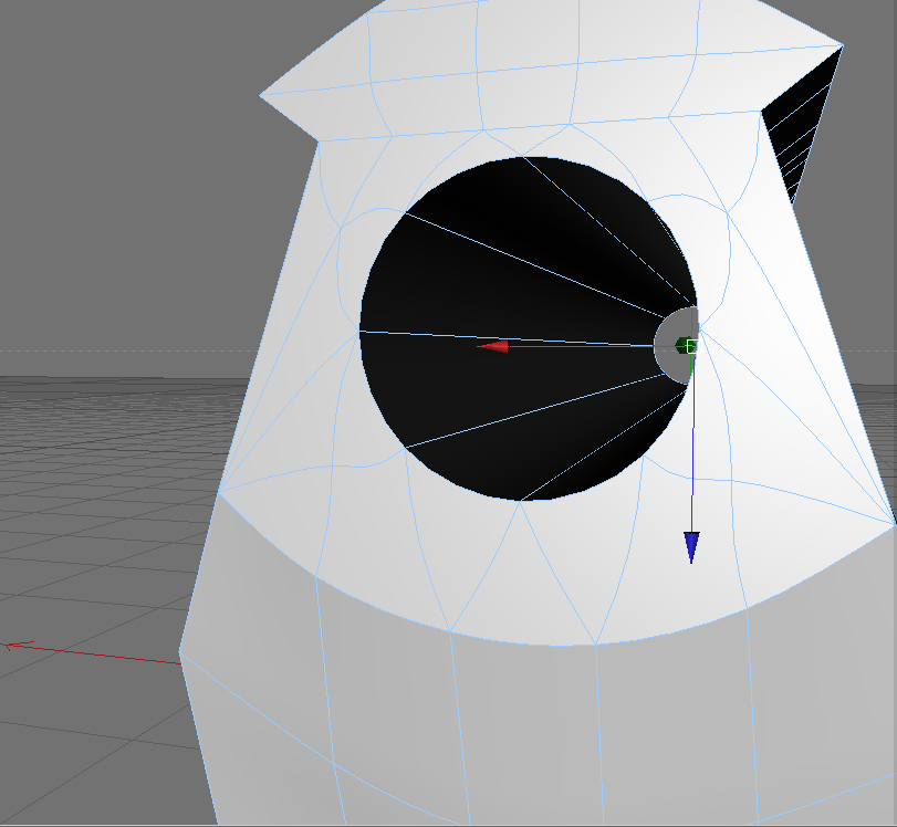

Come mi è stato suggerito..non ho usato la booleana, ho fatto delle suddivisioni col cortello in modo tale che ottenessi un cerchio così o estruso...tenendo una primitiva come guida..
ora devo occuparmi della spirale in rilievo all'interno..

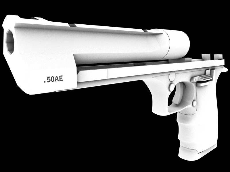

Sentite..sto evitando di usare booleane per buchi semplici..faccio delle suddivisioni a mano e ottengo un ottimo risultato che poso giostrare come voglio..vi ringrazio di avermi aperto gli occhi su questo lato :D però volevo un altro consiglio...mi trovo a dover inserire delle scritte sul modello.. sulla canna ad sempio va messa la scritta ".50AE" mi chiedevo.. anzichè usare la booleana la potrei inserire come texture con canale alpha...però ho in mente di fare qualche "clay render" quindi non si vedrà, mi converrebbe inserirgliela poligolarmente.. voi che dite? uso la booleana? :D
Come vedete..in questo clay render la scritta è perfettamente visibile.. ma mi avete fatto diventare diffidente dalle booleane.. XD

Per il clay render, puoi usare tranquillamente un materiale con solo il colore che ti interessa visualizzare, ad esempio il bianco, e come bump la texture della scritta che intendi inserire.
Al limite, puoi usare il Displacement... ma "rovinare" una mesh con delle booleane solo per inserire una scrittina, mi sembra uno spreco :)

Si in effetti in quello spazio la booleana fa un casino di tagli (alcuni veramente inutili)..userò una texture magari con un bump mapping che fa sembrare scavata la scritta.. cmq ci saranno altre scritte più lunghe da inserire non è solo quella :)
Grazie TheTruster..
