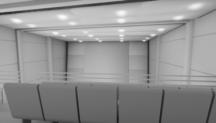

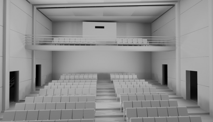

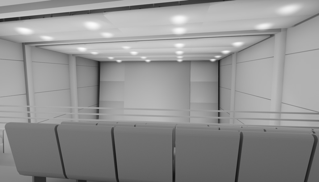

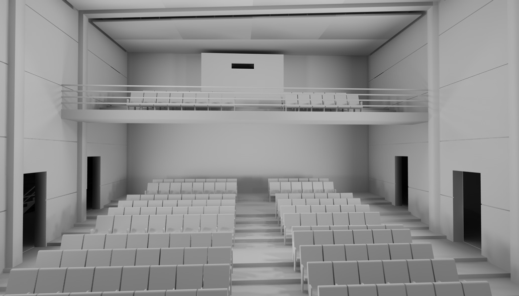

ho ridimensionato il tuo modello (ingrandendolo di 10 volte) poichè non aveva le giuste proporzioni, inoltre mi sembra sia molto pesante ... come l'hai ottenuto ? levando le sedute dovrebbe essere molto snello ma non sembra tale, quindi i tempi di render che si allungano secondo me dipendono soprattutto da questo "inconveniente" a monte
ho inserito delle semplici luci area alle pareti laterali, 6 a livello basso e 6 a livello alto
il risultato è questo
come base iniziale mi sembra possa funzionare
se ti soddisfa lo posto

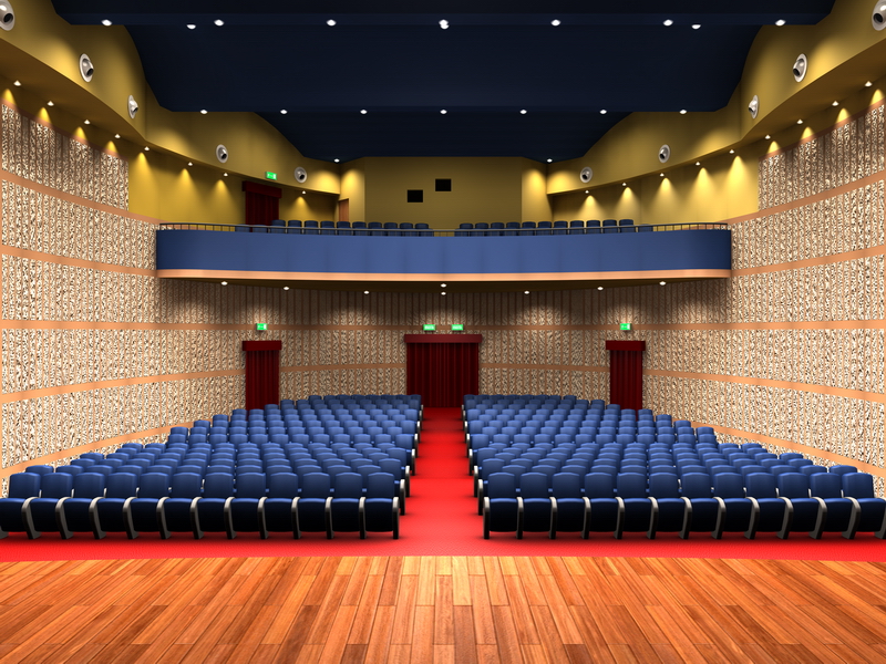

Anche a me è capitato in passato un lavoro del genere!

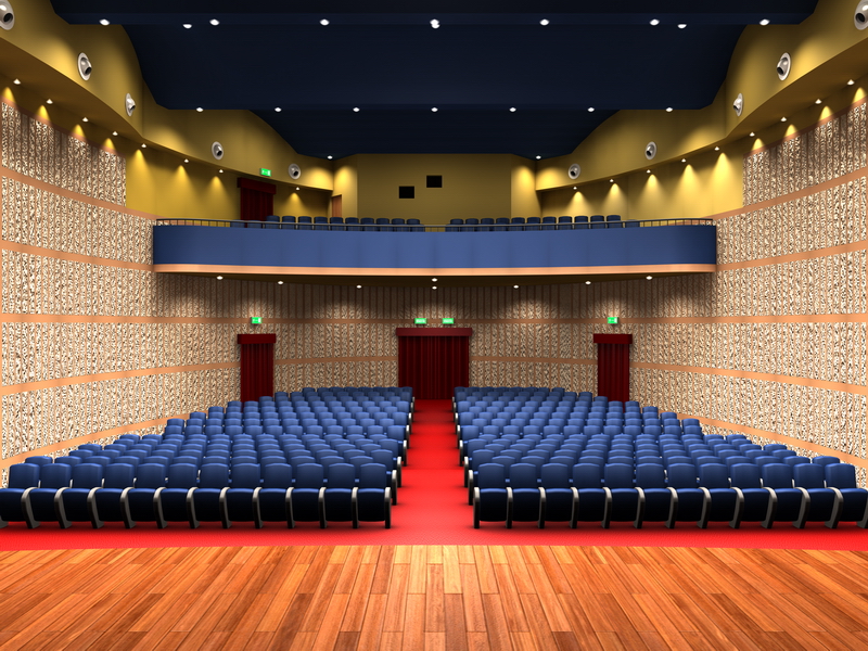

In pratica ho risolto con una serie di luci Spot (faretto)(basta ne fai uno e poi fai delle istanze in modo che variando l'originale cambiano anche tutti gli altri) a soffitto con angolo 150° ombre morbide (mappa 200x200) e decadenza inversa, per l'illuminazione generale; poi un'altra serie sempre Spot stessi parametri ma angolo 90° per l'illuminazione scenografica con il cono di luce che batteva sulla parete!
8-)
Il risultato è stato questo:
E' chiaro comunque che dipende da cosa vuole la committenza; nel mio caso sia l'illuminazione generale sia quella a punti doveva essere data da faretti, quindi mi sono comportato di conseguenza!

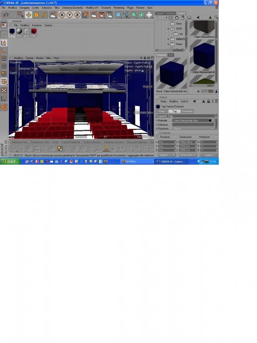

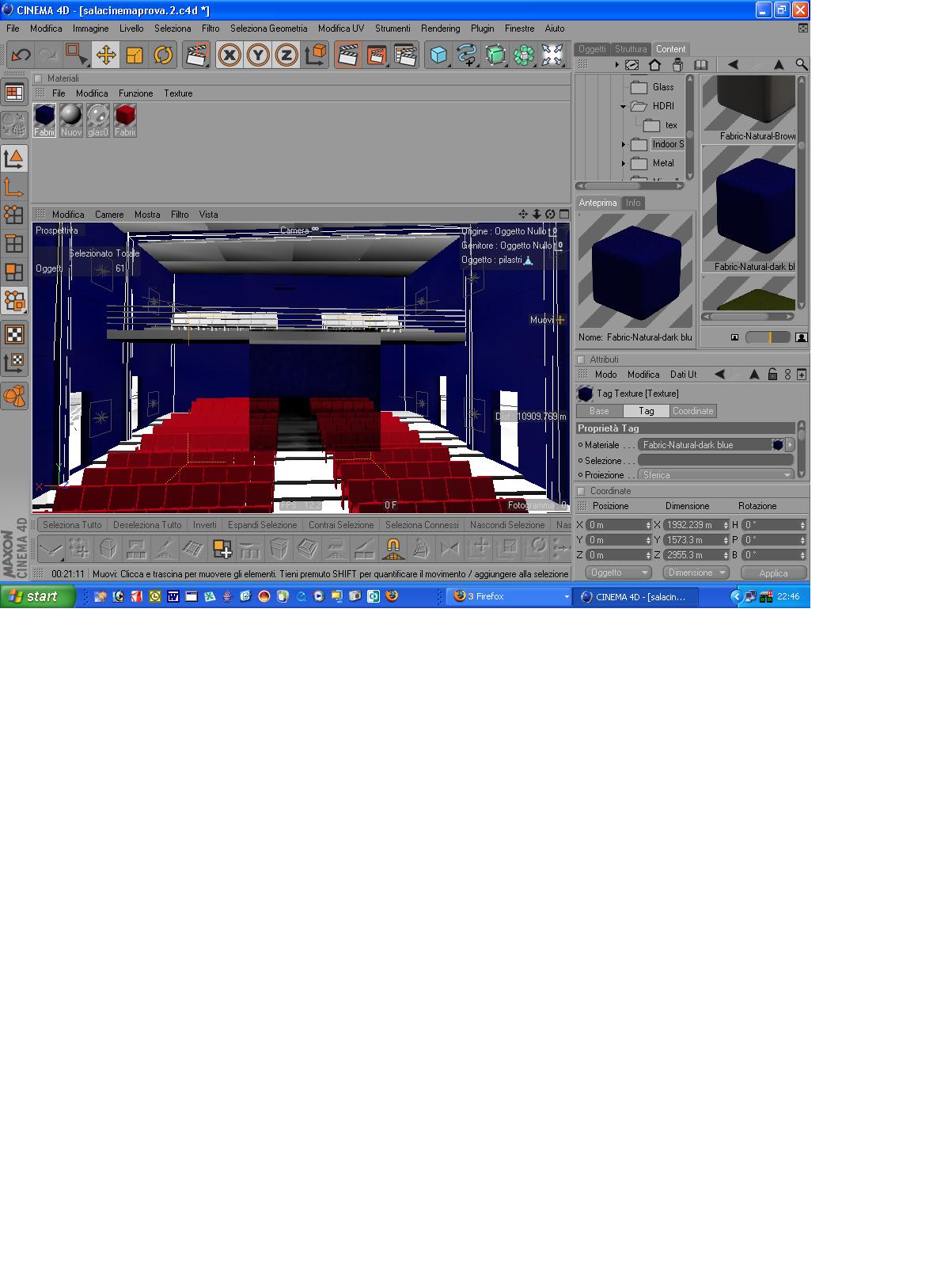

qualcosa...anzi molto non va .... lo so !!!!!!!!!! ma cosa?????
Consigli Consigli Consigli!!!!!!!!!!!!!!!!!!!!!!!!!!!!!!!!!!!!!!!!!
Messaggi: 2646
Re: illuminare sala cinematografica
Messaggio da pierluigi »
io comincerei a mettere i materiali e poi vedrei

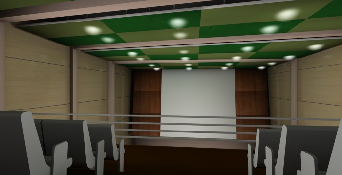

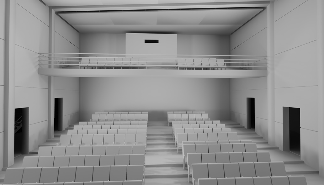

Allora .... è solo la prima prova e c'è ancora molto da fare.....
che ne dite???? ci sono ancora problemi di luce!!!!!
Commenti?????
