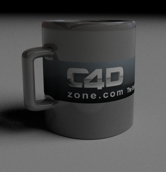

guarda se vuoi una tazza.... :D :D :D :D
tazza.c4d.zip
(12.96 KiB) Scaricato 145 volte
Immagine 21.png (314.23 KiB) Visto 1722 volte

wowowow la prendo subito e la utilizzo grazie mille :D , secondo me dovresti comprarti una di quelle stampanti che tirano fuori dei prototipi in 3d, cinema4d più questo tipo di stampante ti renderebbero tipo doraemon e la sua tasca :lol: :lol: :lol:
