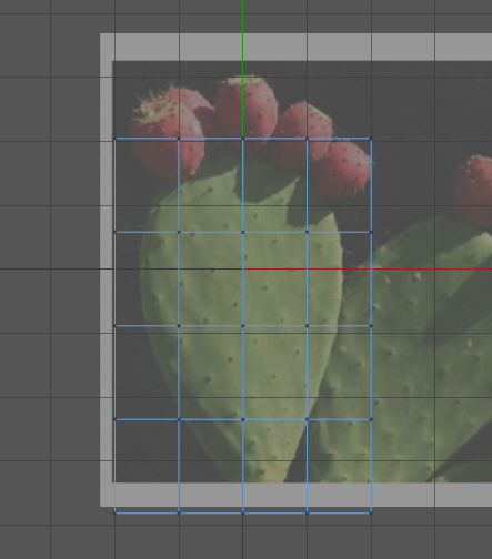

Ti ho preparato una paletta base con il quale potrai costruirti poi tutta la pianta

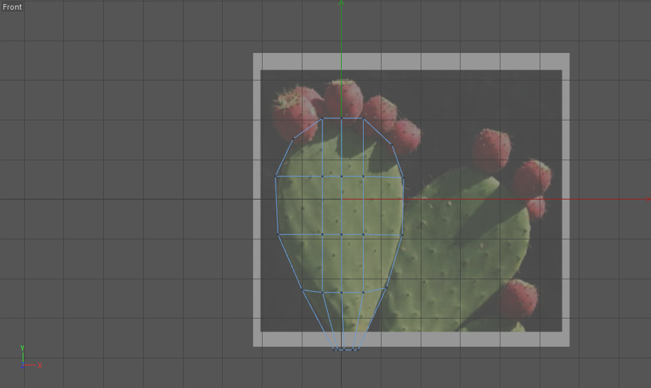

Per modellare la paletta sono partito da un foglio poligonale
l'ho allineato alla forma di una paletta sulla vista frontale

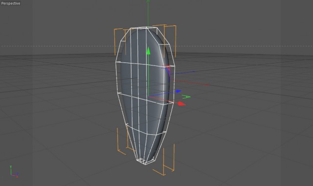

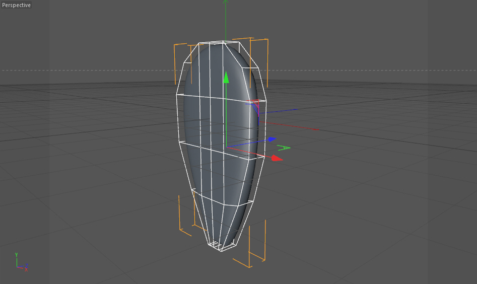

estruso il foglio

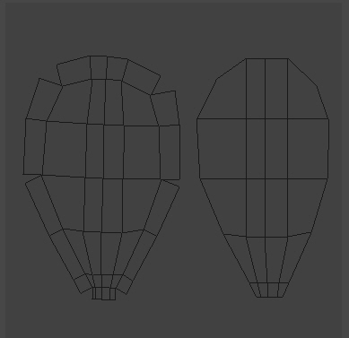

steso la mappa UVW
