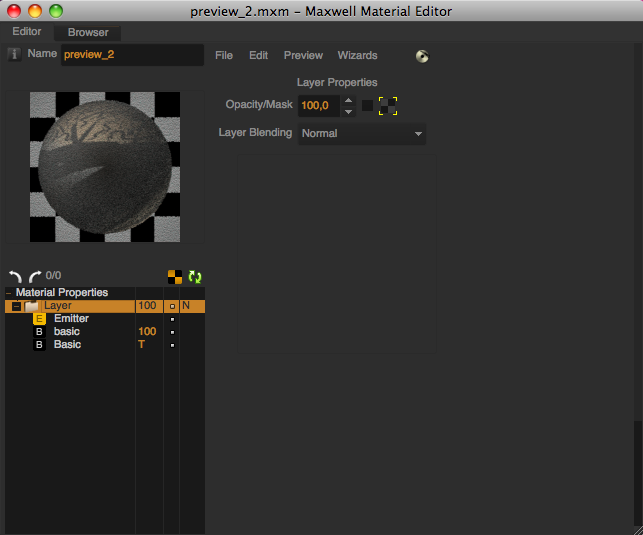

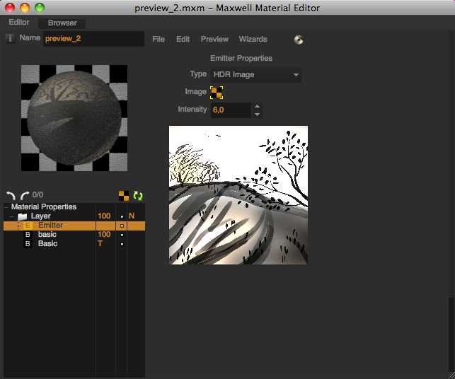

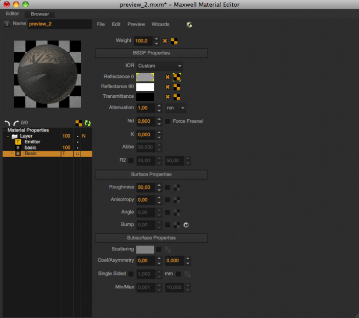

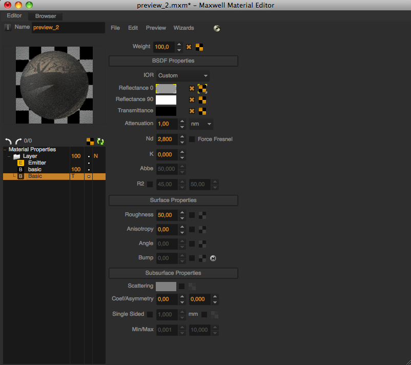

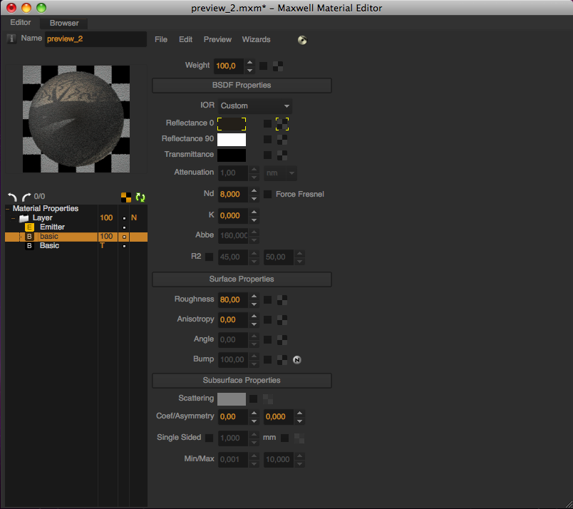

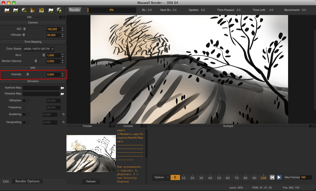

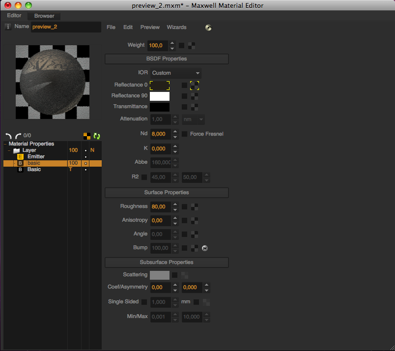

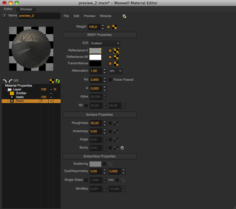

allora come primo passaggio ho caricato la jpg che avevi allegato te in maxwell client, ne ho modificato il valore di intensity portandolo a 2, cliccato sul pulsante di refresh vicino la finestra di preview ed infine ho esportato l'immagine in formato .mxi, per caricare quest'ultimo file nel canale emitter del materiale, i restanti settaggi attivati per avere questo materiale sono indicati nelle immagini.

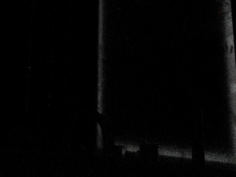

Ho provato a creare il materiale, ma non genera nessuna luce..... :(

mi sembra strano che trovi differenze sostanziali con i settaggi più che altro perchè il materiale è costituito da due layer basic ed uno emitter in cui è caricato il file .mxi, un altra possibilità è creare il tuo materiale vetro e dietro il vetro posizinoare un pannello con assegnato un emitter che simuli la presenza di una fonte di luce

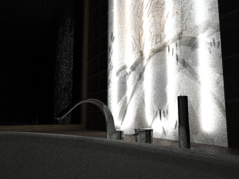

Ho posizionato un neon dietro un vetro SSS.
Vorrei però che la luce si diffondesse in modo più omogeneo sul pannello traslucido.....

modifica la geometria del neon dagli la stessa forma del pannello di vetro dandogli uno spessore di mezzo centimetro :)

Ho fatto come mi hai consigliato ma il risultato è questo!! :shock: :shock: :shock:

prova a ruotare di 180 gradi il solido che fa da emitter
