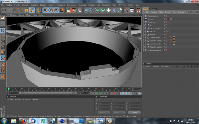

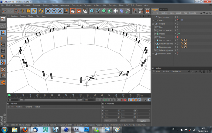

Piccolissimo up ma soprattutto piccola domanda..ho appena creato i "blocchi" dove venrranno inserite le guide per le pale..ho utilizzato le boleane per far i buci..ma è normale che mi si formino quelle ""stelle"" intorno ai fori???come potete vedere dalla seconda immagine con lo shading non ci sono problemi..è solo un piccolo dubbio..non vorrei aver sbagliato qualcosa e poi ritrovarmi strani errori in seguito.. :?
Qui ci sono le ""stelle"" :(

E' giusto. Quando usi la booleana, bene o male cinema debe triangolare i nuovi lati che crei. Quelle "stelle" che vedi sono i nuovi spigoli che cinema crea nella mesh.

Nei parametri della booleana, puoi, volendo nascondere i lati che crei sottraendo un oggetto all'altro...e far si che l'operazione ti crei un oggetto solo...dagli un occhio se nn l'hai già fatto ;)

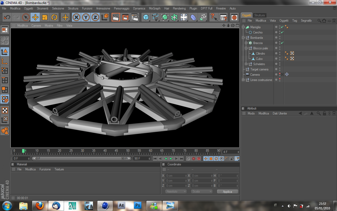

rieccomi..anche se oggi non ho avuto troppo tempo per lavorarci purtroppo..in ogni caso un altro piccolissimo up..disegnate bombarde (anche se in realtà per ora sono solo tubi ancora da sagomare..pensavo a un magnete voi che dite???) e iniziato il blocco pale..C&C ovviamente sempre bene accetti.. :)

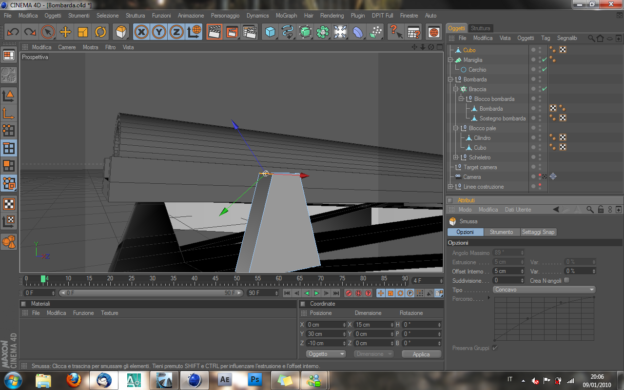

Finalmente ho trovato un attimo di tempo per ritornar a lavorare sulla Bombarda..ma mi sono ritrovato subito davanti a un piccolo dubbio..sto creando i sostegni dei cannoni..devo stondare questo angolo ma non riesco a trovare il modo per farlo..usando il comando smussa anche selezionando convesso, concavo o bezier non cambia niente..mi ritrovo sempre e solo con la smussatura squadrata..qualcuno può aiutarmi a risolvere questo problemino???anche con metodi alternativi volendo..
