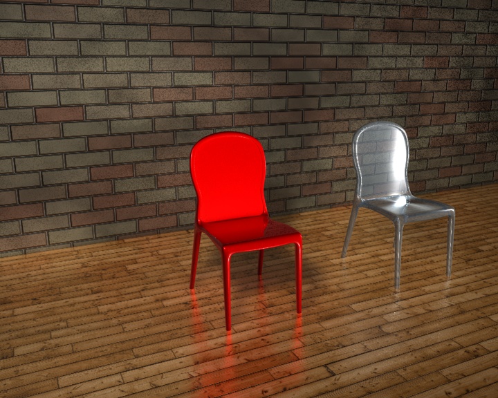

io per il pavimento userei il displacement,e cambierei anche tipo...
Messaggi: 4888
Re: la prima volta - miglioriamo questo rendering?
Messaggio da nexzac »
FiLiPpO92 ha scritto:io per il pavimento userei il displacement,e cambierei anche tipo...
mi sembra decisamente troppo il displacement x un pavimento, uno xchè è alle primissime armi con cinema e mettere in testa 3000 cose tutte insieme mi sembra troppo, secondo ma più importante perchè se ci sono 0,05 cm di spessore nelle fughe è davvero tanto....improponibile x un rilievo del genere dover far sprecare energie e tempo al proprio pc
sul tipo di parquet, quella è un altra cosa, sono d'accordo anch'io su sceglierne uno migliore, con le venature del legno un po' più marcate magari...qui nel sito ce ne sono alcuni molto buoni...
la creazione del materiale piuttosto mi sembra da sistemare....come vedi x il canale colore puoi inserire la texture anche negli altri canali puoi farlo...questo serve a dire a ciascun canale (es: bump, riflessione) quanto e come agire sul materiale stesso...le riflessioni ad esempio, probabilmente non le avrai sulle fughe...etc...in genere si carica la stessa immagine usata nel canale colore ma caricata in tonalità di grigi...quindi in b/n...facendo riferimento che nei materiali di cinema il nero non lo vede ed il bianco si...(o viceversa....sono in dubbio :roll: )

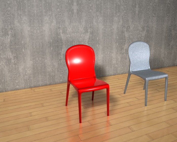

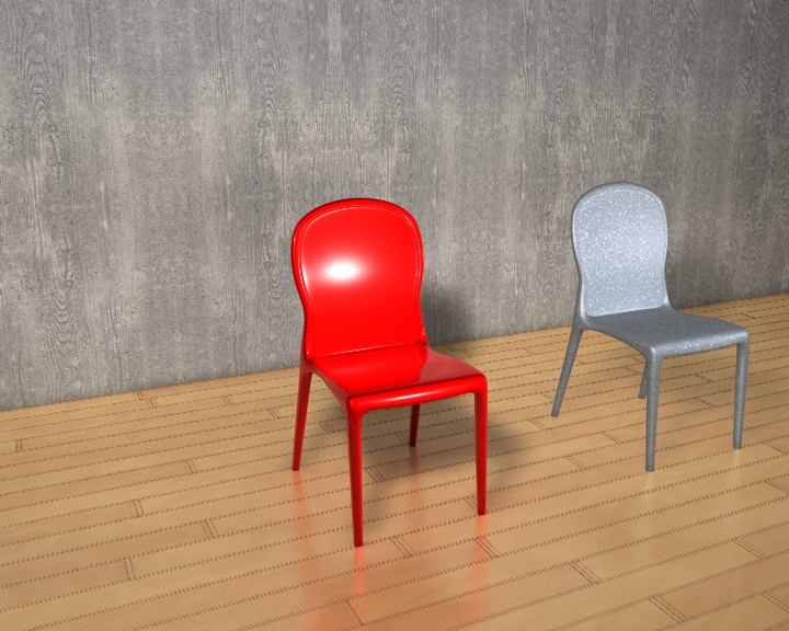

ragazzi riecchime... allora 1 aggiornamento
ricordandomi di essere in pieno periodo di sbadataggine mi son ricordato che prima di acquistare il software avevo comprato la guida in realizzata dai curatori portale.
Ripartendo da qui ho mantenuto scena e materiali presi dalla dotazione di C4D e ho reimpostato di sana pianta l'illuminazione prendendo spunto da una delle tecniche spiegate.
Mantenendo invariati i settaggi del Render e quelli dellla Global illumination ad eccezione del Diffuse Depth che ho portato da 1 a 2, ho inserito 3 luci area.
1 frontale tipo riempimento con forma Emisfero ombra area e intensità 50%
1 laterale tipo luce principale con forma Rettangolare cm 320x240 ombra area e intensità 80%
1 laterale dal lato opposto come luce secondaria con forma Rettangolare cm 265x260 ombra area e intensità 30%.
Il risultato è l'immagine che segue. Comprendo benissimo che pur volendo proseguire nel migliorare l'illuminazione senza dei validi materiali ben settati tutto è da considerarsi relativo ma resta pur sempre un metodo STEP BY STEP per capire sempre meglio passo passo.
COME POSSO PROSEGUIRE?
E INOLTRE....
1) Alla base dei piede delle sedie immagino sia più veritiero un effetto ombra più marcato, debbo aggiungere qualche effetto ai settaggi del Render o luci alla scena mirate all'obbiettivo?
2) Un trucco per far saltare quel fastidioso riflesso sulla sedia rossa? Oprovato ad allontanare le luci ma non granché.

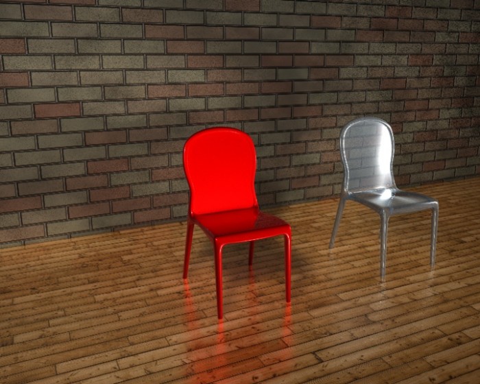

gerod
Messaggi: 462
Iscritto il: dom mag 18, 2008 12:49 am
Messaggio da gerod »
Ciao a tutti ragazzi.
Allora resettiamo un po di cose.
Riconoscendo "la mia codardia :) da neofita" mi son preso di coraggio e ho deciso di prendere maggior iniziativa.
Ecco dunque che:
1) Ho sostituito il materiale del parquet, della parete e della sedia più lontana (credo tutto a vantaggio di una migliore qualità del risultato).
2) Ho eliminato l'illuminazione preset di C4D a tre luci e, seguendo guide, i vostri già preziosi precedenti suggerimenti, ho impostato un nuovo set di luci.
Il risultato è allegato di seguito.
Ricordo. La struttura muro/pavimento è formata da due cubi opportunamente ridimensionati e disposti ad angolo dunque una scena aperta non una stanza chiusa a tutti gli effetti.
Novità illuminazione. Ho usato n. 3 Luci Area così settate:
1) Una con funzione, se così si può dire, di riempimento FRONTE SEDIE Intensità 30%, forma Emisfero dimensione xyz 700 cm, raggio esterno 350 cm, ombre Area attiva, il resto tutto standard.
2) Una con funzione principale posta a 3/4 dalla sedia rossa Intensità 50%, ombre Area standard, forma rettangolare 320x240 cm raggio esterno 160 cm, il resto tutto standard.
3) L'ultima con funzione secondaria posta a 3/4 dalla sedia in PLXIGLASS Intensità 30%, ombre Area standard, forma rettangolare 265x260 cm raggio esterno 132 cm, il resto tutto standard.
3) La GI è lasciata tutta di default tranne Diffuse Depth portata a 3 eSecondary Intensity a 150.
ORA... Partendo già dalla necessità di migliorare questo risultato MI VENGONO A PRIORITÀ ALCUNE SFUMATURE, ALCUNI DETTAGLI MANCANTI INSOMMA....
1) Alla base dei piedi normalmente, e in qualunque oggetto poggiato su una superficie, si forma in natura come un ALONE di ombra magari più scura che verso l'esterno. IN QUESTO CASO NON NE VEDO TRACCIA (CHE DEBBA USARE AMBIENT OCCLUSION???)
2) Il punto di intersezione tra parete e pavimento è troppo netto ovvero non c'è alcun ALONE d'ombra come invece poco o tanto a secondo dei casi dovrebbe esserci.
COME POTREI MIGLIORARE IN TAL SENSO??? OLTRE CHE, COME GIÀ ANTICIPATO, L'ILLUMINAZIONE IN GENERE???
FiLiPpO92
Messaggi: 1795
Messaggio da FiLiPpO92 »
beh,se vuoi vedere molto realismo dovresti usare l illuminazione globale ma è troppo presto...poi,sedie totalmente in plexiglas nn ne ho mai viste,almeno con quella tipica forma...fai un materiale diverso,anche per la seconda...cmq ripeto,se vuoi qualcosa di piu realistico dovresti utilizzare la global illumination,ma e troppo presto,quindi nn aspettarti chissà quale rendering senza GI :) bisogna sempre procedere per gradi per formarsi delle solide basi...ciao!
