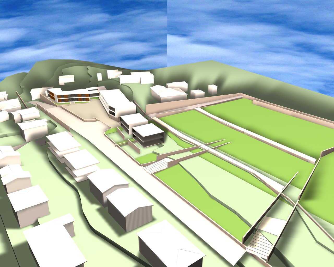

(ovviamente il cielo è tutto da sistemare e anche i materiali, stavolta volevo trovare prima un illuminazione adatta poi applicare le tex)

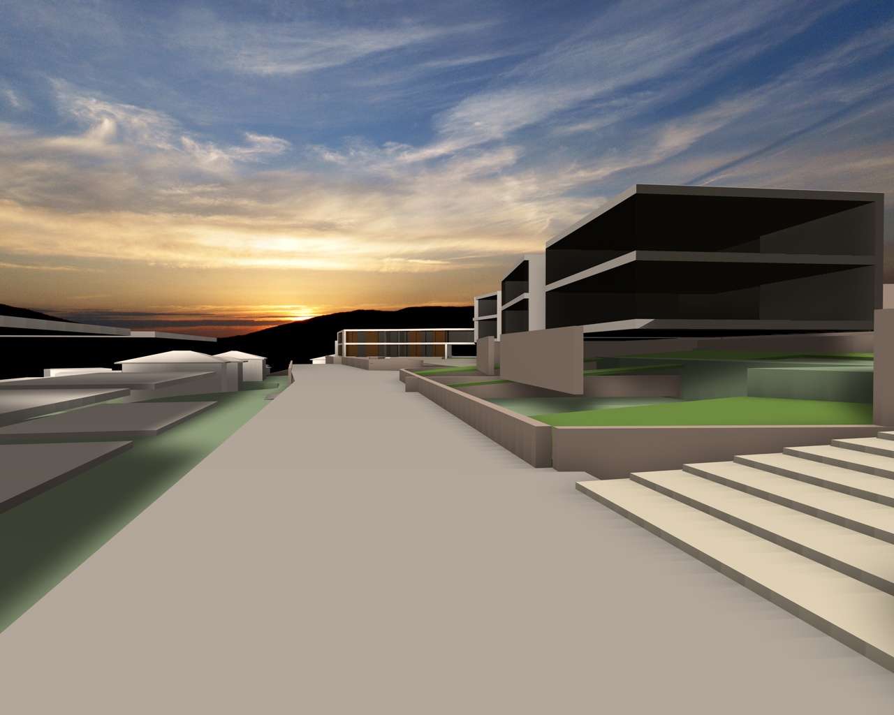

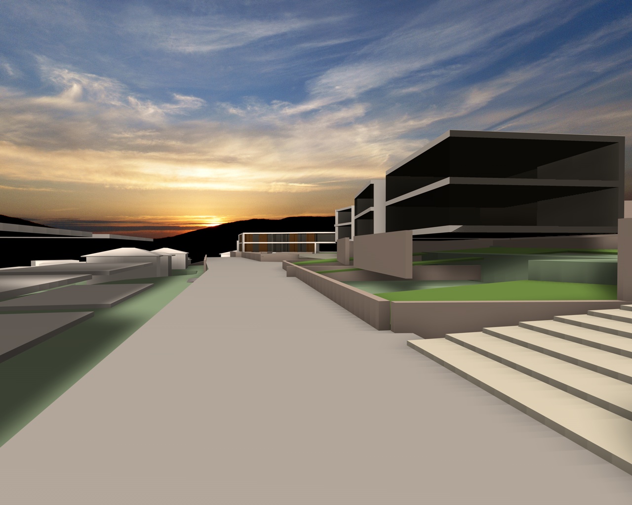

ho provato a inserire un tramonto, e regolare la luce, soltanto le ombre non mi soddisfano...mmm

ciao Rangi,
provo subito la soluzione della luce area, combinata al cielo con luminanza
ho il dubbio che tu possa aver usato tutte le tecniche contemporaneamente... :?
guardando il secondo render sembra che ci sia un errore nelle ombre, forse stai usando un'Ombra Morbida sulla luce emisferica, mentra arcnello ha sicuramente inserito delle Ombre Area.
prova a fare ordine, per dei render di questo tipo, io preferisco partire utilizzando una Luce Infinito e gestire prima la direzione Luci/Ombre, poi il grado di illuminamento come ti ha indicato Arcnello, poi gli altri dettagli.
se decidi di usare la GI puoi provare ad inserire un Cielo con materiale luminante [tex->HDRI], come ti ha indicato Masterzone o riadattare la soluzione di cui sopra.

non ho ben capito una cosa, tu hai la versione di cinema base ancora giusto ?
se si, illuminare con l'area emisfero o con i globi è l'unico modo
se pero' hai AR allora il discorso cambia, perchè se non sbaglio solo con Advanced Render puoi illuminare con HDRI (se dico una cavolata smentitemi :) )
il discorso dipende anche dalla tua vista, ogni vista va illuminata in un certo modo.
Nel caso in cui volessi inquadrare dall'alto l'intero tuo modello credo che con la luce area emisfero è l'alternativa piu' veloce e migliore (forse anche i globi potrebbero funzionare ma ci vorrebbe molto piu' tempo per dare al master le giuste impostazioni di intensità-decadenza, e la giusta distanza tra le luci)
nel caso in cui volessi illuminare uno scorcio di modello (come l'ultima vista che hai postato) penso che dovresti utilizzare i globi

ho la versione di C4D 10, l'ho scritto sopra...purtroppo nello studio in cui lavoro c'è quella installata...per quanto riguarda i render, devo realizzare degli scorci che mettano in evidenza l'inserimento ambientale dei complessi residenziali realizzati dagli architetti con cui collaboro, quindi delle viste simili all'ultima postata. Trovo che con l'illuminazione "a emisfero" non esca tanto male la resa delle ombre...ovviamente devo postare delle nuove immagini, ho aggiunto qualche materiale e iniziato a regolare intensità, scelto il cielo...etc... posterò tutto domani appena torno allo studio. Intanto grazie ancora a tutti!!!
