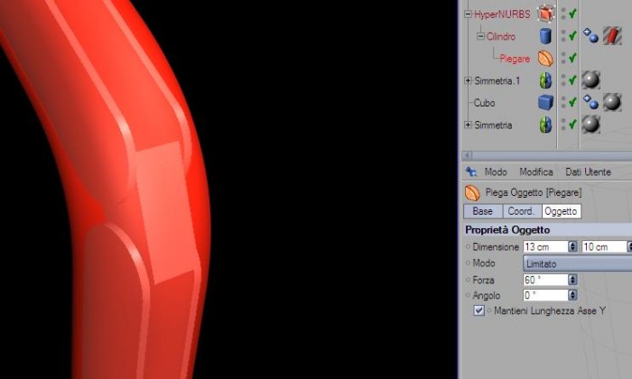

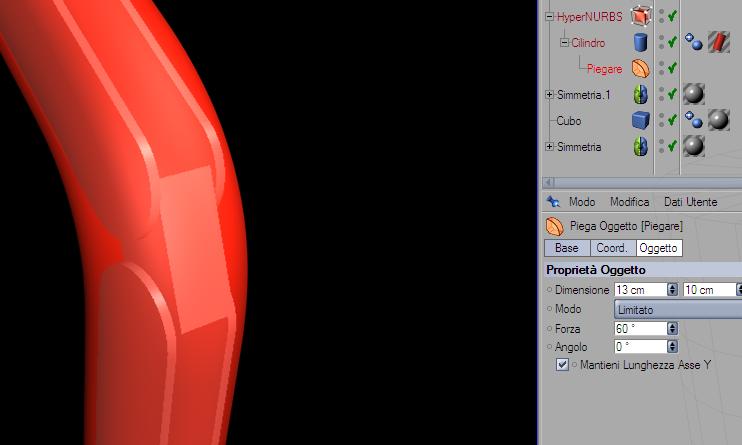

..forse cosi? ho dato un po' di trasparenza alla guaina per vedere se è questo che chiedi. x questa (per far prima) ho usato un deformatore piegare nel giunto! se dovesse andar bene magari puoi rendere modificabile il tutto e creare le pieghe tirando qualche punto.. un metodo un po' empirico ma alle volte..!
bye!

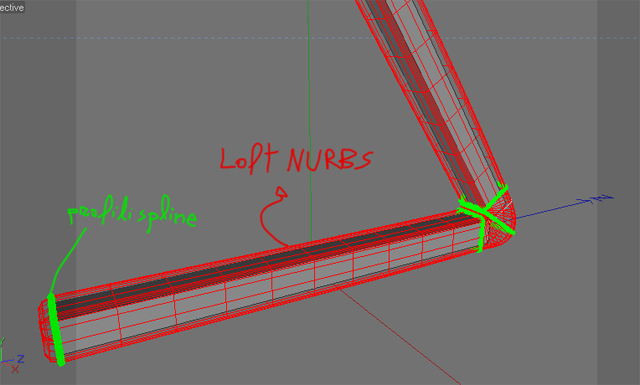

rispetto al sistema di Myskin proporrei di farlo con una Loft NURBS, e magari dargli un'aggiustata punto a punto, volendo, anche se al momento non serve, con 2 colpi di Xpresso lo si anima pure, oppure, una volta boxata la struttura distesa, vai di Clothilde per piegarla.
in generale se non hai tempo io salterei Clothilde, anche perchè mi pare di aver capito che il materiale è abbastanza rigido, percui, con un po' di modellazione classica, le piege faresti prima a farte da te...
