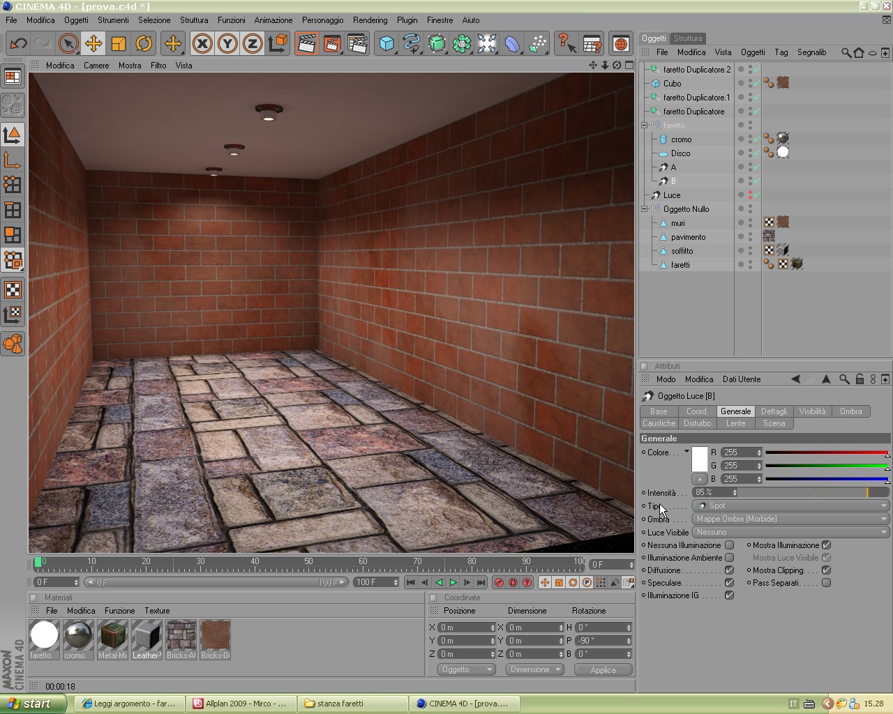

la luce che hai inserito non ha decadenza ed è singola per ogni faretto quindi ti illumina solo un cono a pavimento
hai inserito l'occlusione ambientale, che io evito
ho fatto una prova inserendo un faretto tipo che uso per ogni tuo punto luce:
all'interno inserisco due punti luce spot con ombre morbide
faretto A, intensità 90% - decadenza lienare - raggio 300 mt - angolo esterno 75°
faretto B, intensità 85% - decadenza lineare - raggio 400 mt - angolo interno 90° - angolo esterno 150°
ho inserito il CM per schiarire le parti scure
ti posto il mio risultato
fai una prova
ricorda che, una volta costruito il tuo faretto, dovrai inserirlo in oggetto nullo, ed usa lo strumento duplicatore per moltiplicarlo, in questo modo ti basterà variare le impostazioni del faretto master affinchè tutti gli altri si modificano con lui
ciao____
