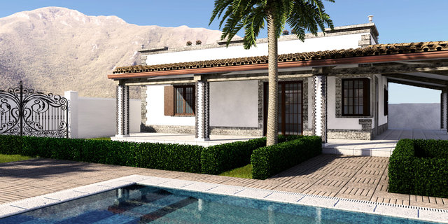

Ho smussato un pò di bordi...e corretto qualche materiale...inserito uno sfondo...ho cercato di seguire i consigli di effector...cosa mi dite..che ne pensate?
effector
Messaggi: 294
Iscritto il: mer mar 02, 2011 9:24 am
Re: Rendering esterno:illuminazione e materiali
Messaggio da effector »
cia Danilo,
grandi passi in avanti vedo.
Ti dico quello che ancora mi convince poco:
-zoccoli e angolari: la tex non corrisponde alla dimensione del mattone disegnata soprattutto sugli angolari (che lo sai mi turbano sempre :) è improbabile che più mattoncini vadano a comporre una piastrella.
-muro di cinta: la tex è sempre stirata, probabilmente hai scalato il disturbo in una sola direzione, se si tratta di un disturbo
-scossalina in rame: ridurrei un po' la saturazione nel colore
-pavimentazione bordo piscina e intorno casa: mi sembra abbia decisamente troppo bump, fa un effetto molto strano in fuga prospettica a destra sotto al portico
-pavimentazione tra piscina e casa: è un legno? se si è improbabile venga posato in quel modo e comunque io proverei con altre tex
-mosaico interno piscina: mi sembra molto distorto, è solo l'effetto dell'acqua?
-finestra a sinistra: è chiusa da scuri? che materiale sono? sembra quasi ci sia un blocco di pietra incollato al muro :roll:
danilo10
Messaggi: 303
Iscritto il: gio mar 31, 2011 12:36 am
Messaggio da danilo10 »
Sei sempre gentilissimo...grazie...proverò a seguire questi altri suggerimenti...qualche domanda:il mattone sul prospetto è al 100%,presa com'è dal cinema...negli angolari dei pilastri...se volessi togliere questi mattoncini..cosa mi suggerisci?Tempo fa ho provato a lasciarli "nudi"..boh non è chemi piacciono tanto..so che a te non piacciono questo tipo di rifiniture..cosa mi consigli?..il muro di cinta..ho provato a diminuire la larghezza della tex..ma ancora il risultato delude..quel muro è stato fatto in cinema e quindi si tratta di un cubo stirato...e di conseguenza si stira anche la tex...farò altre prove...il materiale rame lo provo e lo riprovo..ma non riesco ad arrivare ad un risultato soddisfacente...anche se preferisco vederlo non troppo lucido come si vede a volte in giro...spacca troppo...ne ho visti in giro qualcuno anche un po piu opaco..nella pavimentazione ho inserito anche la normal map...forse è quella che devo diminuire per evitare quell'effetto nelle fughe..e forse anche un pò il bump..per il legno bordo piscina..perchè dici che è improbabile?un mio amico ce l'ha tale e quale nella sua piscina...mi consigli qualche altra tex?ikl mosaico piscina non è distorto..solo effetto acqua...gli scuri della finestra sono in legno..provo a sostituire il legno degli infissi allora...ciao :)

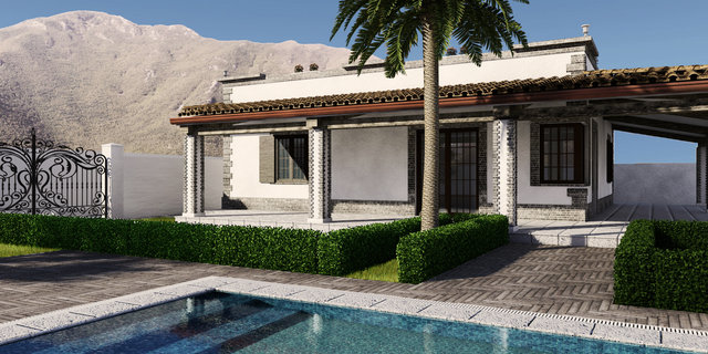

Ho cercato di correggere un pò di cose..allora..ilmuro di cinta piu di cosi non riesco...si vede ancora che la tex è stirata?ho diminuito il bump e la normal nella pavimentazione...ma quell'effetto sotto la veranda lo fa sempre...anche se nel bordo piscina la situazione credo sia migliorata...ho sostituito il pavimento zona piscina..che ne dici? e ho sostituito anche il materiale angolare dei pilastri..è un granito italiano..ho sostituito anche il legno degli infissi..e per quanto riguarda il rame..ho preso il tutorial di un rame qui nel forum e l'ho riprodotto tale e quale..però a lui con la sua illuminazione viene in un modo...a me viene cosi...

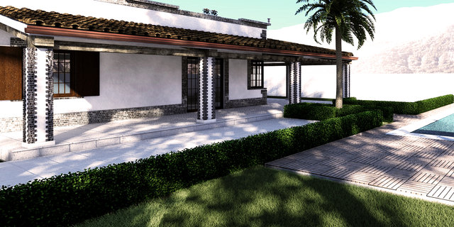

Devo far continuare la grondaia.nel modello...sono ben accetti sempre tutti i vostri commenti..e aiuti...ciao :)

Nel complesso sembra tutto molto carino.... ;) Cambierei la tex del legno.
L'erba mi piace molto .... Potresti darmela?!?
bird
Messaggi: 409
Messaggio da bird »
grande danilo... dai hai fatto passi da gigante!!! bisogna dirlo... :lol: :lol:
io penso che il render sia buono sicuramente è migliorabile... l'utlimo mi sembra un po "bruciato" io abbesserei un po il settaggio della luce... ciao bird ;)
