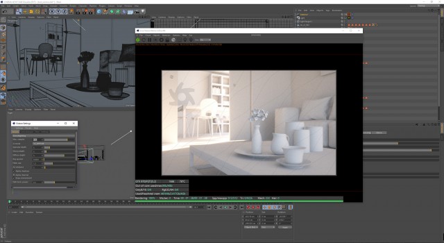

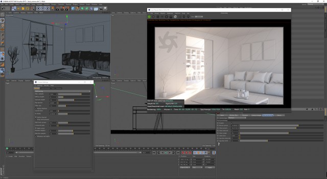

Si giusto qualche test rapido, senza alcuna velleità. Ho aperto delle scene nativamente fatte in Vray che, a ricordo, mi creavano qualche problema di set up di luce ed ho fatto dei test mettendo in pratica alcune delle nozioni apprese sui video tutorial.shine ha scritto:Anto3D ha scritto:ieri sera mi sono visto un oretta di video sul sito della OTOY. molto comprensibili. Bisogna ammettere che si presentano bene a differenza di chi sappiamo.
Si presentano come dovrebbe fare una società, che distribuisce un prodotto, strumento di lavoro per un sacco di gente...
Hai fatto qualche nuovo test? Sono curioso....
Devo dire che è tutto molto intuitivo. Non ho affrontato ancora i materiali con attenzione, ho solo smanettato per vedere alcuni effetti principli glossy, rifrazioni etc.

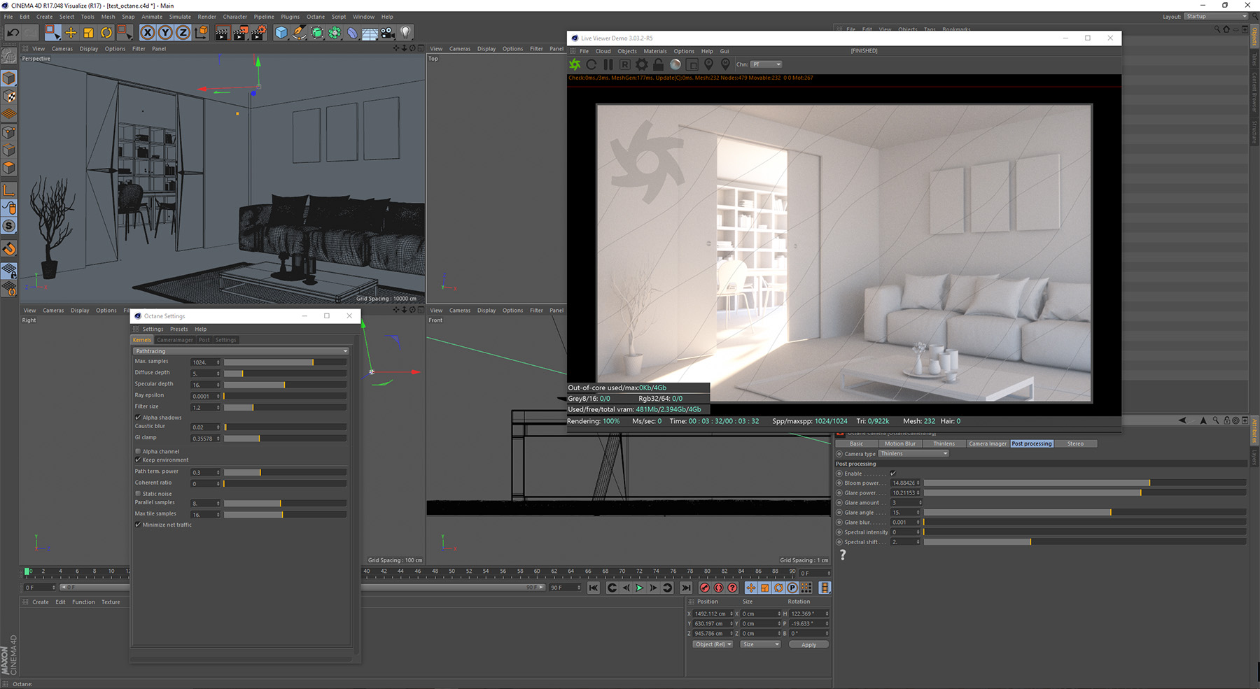

Un paio di suggerimenti che in me fecero sussultare dalla gioia. Una volta assegnato alla camera il tag, abilitato il camera imager, puoi facilmente bilanciar il bianco andando a pickare col contagocce su un oggetto che deve essere bianco, te lo dico poichè noto un colore "rosato".
Secondariamente, sempre nel live viewer, se vuoi avere il modello clay, anche una volta texturizzato basta premere la sferetta che hai al centro.
Ultima cosa, provala perchè dà un senso di gioia interiore, disattiva l'auto focus nella camera, regola l'f-stop, e premendo (sempre nel live viewer) l'icona con la F vai a pickare man mano gli oggetti che vuoi afuoco. Nella seconda inquadratura hai di che divertirti.
A presto!

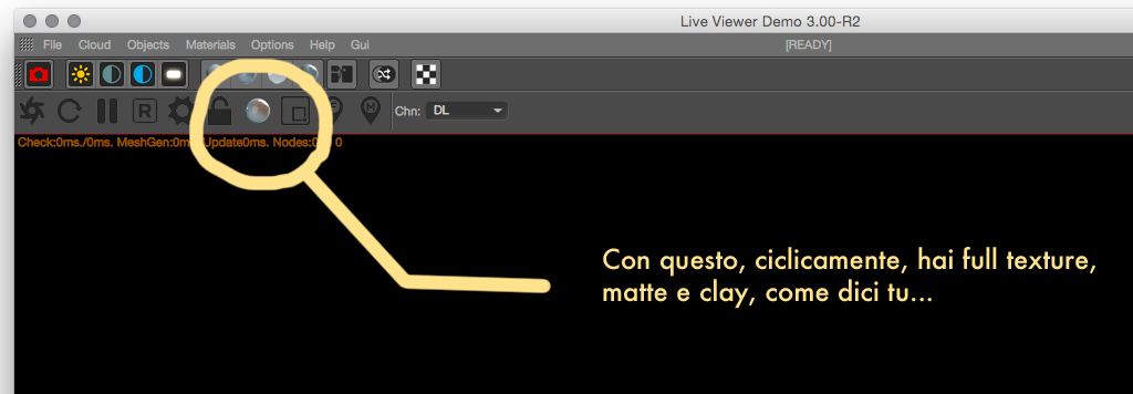

Io ci tengo molto a valutare il clay per apprezzare un motore di rendering.[/quote]
Con questo bottone puoi, ciclicamente, provare i materiali nella loro versione 'full', senza riflessioni e tutto bianco, clay, appunto... Vedo che cominci bene!
